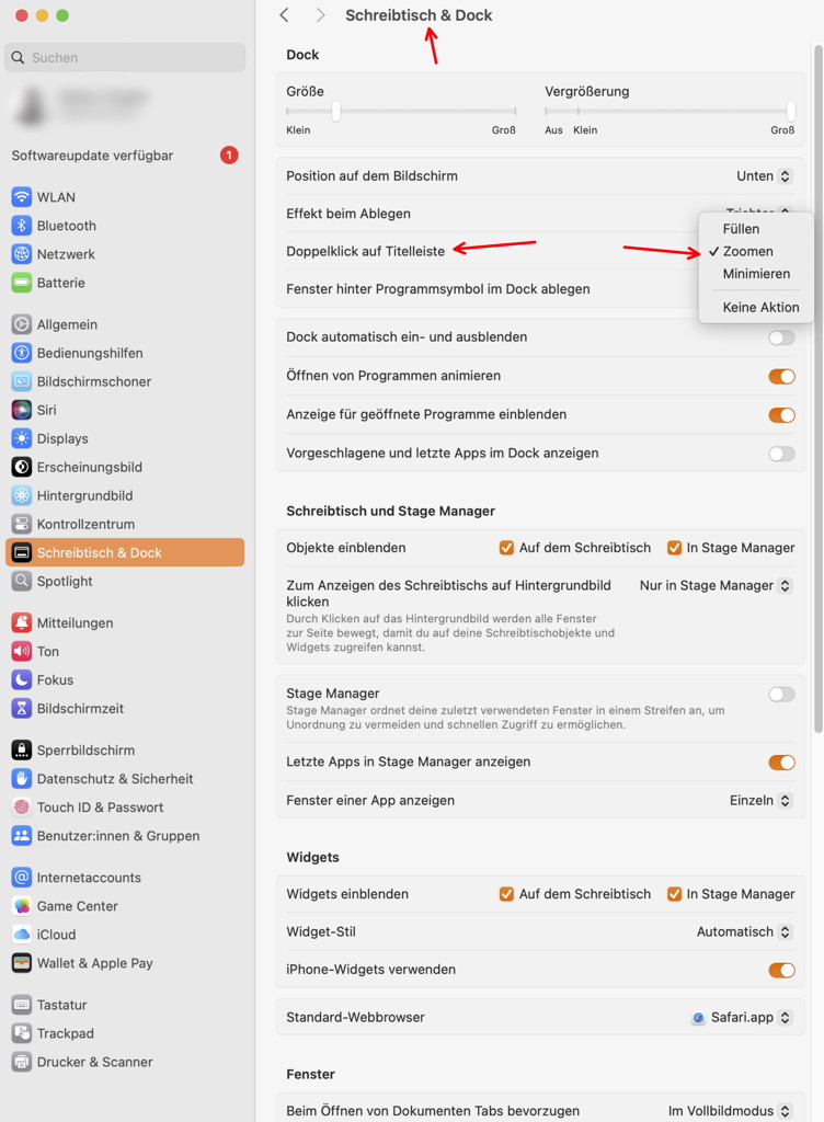

bei Safari wird bei mir die Höhe des Fensters maximiert, bei Finderfenstern wird bei mir die Fenstergröße in Höhe und Breite so geändert, dass aller Fensterinhalt wennmöglich angezeigt wird (nicht maximiert, auch nicht wenn zu viel Inhalt einen Rollbalken verursacht.)
(hab nochmal in den Einstellungen gesucht/ nachgeguckt). Einstellungen aufrufen und dann:
Grüße!
