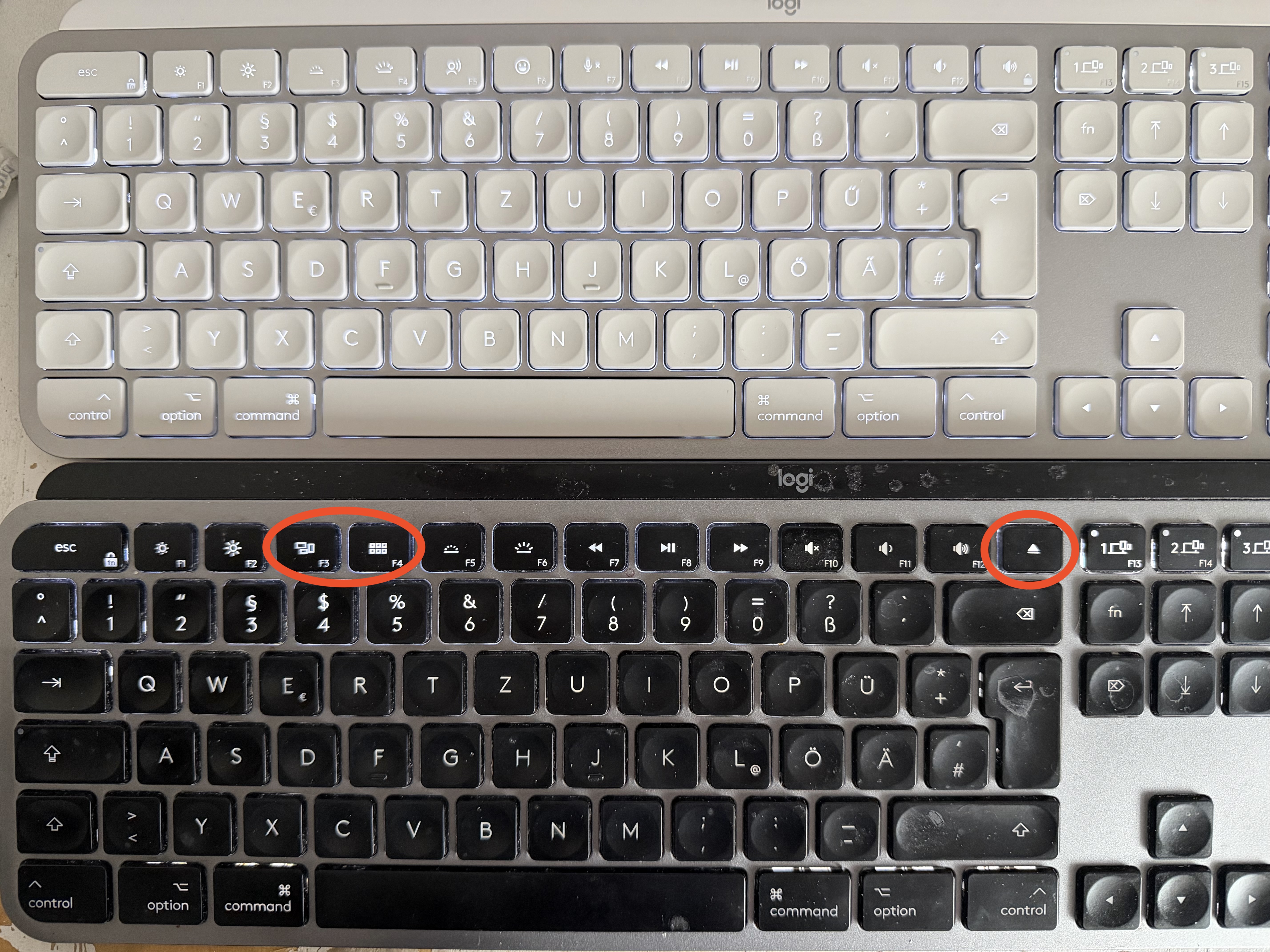

nachdem ich meine alte Logitech-Tastatur ziemlich misshandelt habe, hab ich mir vermeintlich kurzerhand die gleiche nochmal gekauft. Aber ich mußte feststellen, dass sich nach drei Jahren das Tastaturlayout geändert hat. Das war mir nicht aufgefallen, bis die Tastatur vor mir stand. Etliche Tasten sind ersatzlos verschwunden. Neu ist dafür die Suchfunktion (Apfel-Leertaste) und eine Nachtmodus-Funktion.
Dafür sind ein paar häufig genutzte Tasten verschwunden, siehe Foto. Wie kann ich diese Funktionen ohne dezidierte Tasten auslösen?

Moin,
an der Stelle nehmen sich die Hersteller gerne mal die Freiheit, sich mit einem 'eigenen' Layout am Markt zu platzieren. Die Antwort auf Deine Frage hängt in Teilen auch von Deiner genutzten Version von MacOS ab.
Die Suchfunktion Spotlight (Apfel-Leertaste) gibt es in MacOS gefühlt schon ewig. Allerdings hat Apple diese in Tahoe umgestaltet. Das alte 'Launchpad' (auf Taste F4 in deinem Bild) gibt es so nicht mehr. Stattdessen bietet Apple hier eine Abwandlung des Spotlight-Fensters. Statt der Launchpad-Taste kannst Du (Apfel-Leertaste) und danach (Tabulator) und dann (Eingabe) nutzen.
Für 'Mission Control' gibt es den Tastaturkurzbefehl (Control-Pfeil nach oben). Das kannst Du in den Einstellungen-Tastatur-Tastaturkurzbefehle auch abändern, falls Du eine andere Kombination wünschst. Dort kannst Du eventuell auch einen Tastaturkurzbefehl erstellen, um den CD-Auswurf anzustroßen. Ansonsten musst Du hier den Finder bemühen.

Alternativ fordert Logitech Dich auch recht penetrant dazu auf, die hauseigene Options+ Software zu installieren- die bietet viele Funktionen und Einstellungen für die o.g. Tasten.
Auch BetterTouchTool unterstützt Anpassungen für Logitech Hardware nunmehr nativ 👍🏽

Wirklich weggefallen ist nur die "Mission-Control"-Taste (bei F3). Alle anderen Tasten wurden eigentlich von Apple entfernt, nicht von Logitech.
Die Eject-Taste gibt es nicht mehr, da Apple keine optischen Laufwerke mehr anbietet.
Die Launchpad-Taste gibt es nicht mehr, da Apple auch kein Launchpad mehr unterstützt.
Die anderen Tasten wurden teilweise nach links verschoben.
Logitech hat an der leeren Stelle die Emoji-Taste hinzugefügt. Die entspricht weitgehend Apples neuer Globus-Taste.
Neu hinzugekommen bei Logitech sind die Tasten "Diktat" und "Mikrofon stummschalten".
Du kannst alle Funktionen auch ohne Logitech-Software wiederherstellen, (z.B. Mission Control auf F3 legen), indem Du auf "Systemeinstellungen > Tastatur > Tastaturkurzbefehle" gehst. Die Eject-Taste kann alternativ auch durch eine Apple-Menüleistenfunktion ersetzt werden.

Danke für die Hinweise.
1. Die neue Tastatur funktioniert via Bluetooth ohne Probleme, das war bei der 3 Jahre alten nicht so, da mußte ich den Logitech-Unifying-Empfänger verwenden, was zeitliche Vorteile beim Koppeln beim Hochfahren des Rechners hatte.
2. Die Software Options+ ist ein Alptraum. Vor drei Jahren hab ich ewig gebraucht, um eine Kooperation mit der Tastatur herzustellen, die neue wird auch nicht erkannt, egal ob Bluetooth oder Unifying.
3. Dem Hinweis BetterTouch Control werde ich nachgehen.
4. Die Auswurftaste ermöglicht zusammen mit option/control-Tasten den Ruhezustand zu aktivieren, das geht auch übers Menü.
4.Die Shortcuts sind super!

BetterTouchTool ist ein gutes Tool, aber für den konkreten Fall halte ich Karabiner Elements
für passender. Der Unterschied liegt in der Arbeitsweise. BetterTouchTool definiert Tastenkombinationen und Trigger, selbst wenn man eine einzelne F-Taste als Auslöser festlegt. Du definierst z.B. F4 löst Launchpad aus (zumindest bis Sequoia).
Karabiner Elements ist hardware-näher und mappt die Tasten grundlegend neu. Du ersetzt dann quasi die F4-Taste durch die Launchpad-Taste.
Das ist von Vorteil, wenn das exakte Verhalten einer spezifischen Taste nachgebaut werden soll.
Logi Options+ würde ich auch vermeiden, weil es ein ineffizienter RAM- und Speicherfresser ist.
