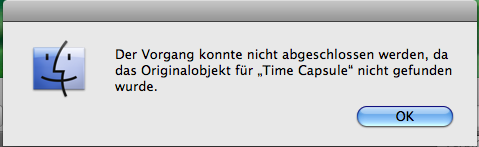

Seit einem halben Jahr arbeitet meine TimeCapsule eig. ohne Zicken, bis dann heute etwas komisches passiert ist...
Das WLAN Netzwerk das sie aufbaut funktioniert tadellos, aber mit meinem iMac G5 für den die TC als FileServer fungiert kann ich nur auf dessen TM backups zugreifen nicht aber auf die darauf gelagerten Daten.
Mit meinem MBP funktioniert dennoch alles so wie gehabt, nur der G5 mag nicht mehr - es erscheint folgende Fehlermeldung: (siehe Anhang)
Allerdings befindet sich die TC auch nicht mehr in meinen Startobjekten und kann auch nicht mehr hinzugefügt werden.
EDIT: Es auch nicht mehr möglich den iMac direkt mit dem MBP zu verbinden, das heisst das Problem müsste irgendwo im System liegen nicht bei der TC.
Weiss jemand woran das alles liegen könnte, eigentlich wurde in den Einstellungen nichts verändert. Woher der plötzliche Sinneswandel?

zeigt er die TC im Finder an?
Mr. Pink
10.01.10
13:05
Ja die TC wird angezeigt, ich kann mich auch mit ihr verbinden aber der darin enthaltene File Server Ordner der alle Dateien (auch die Backups) enthält kann nicht geöffnet werden, es erscheint eben diese Fehlermeldung...

die Meldung klingt so, als würde nur ein Alias angezeigt und die Originaldatei ist weg.
Mr. Pink
10.01.10
13:53
Richtig, allerdings ist das nur bei meinem iMac so, vom MBP aus klappt es ja.
die dateien sind vorhanden...
Das Problem kann also nicht beim iMac/Leopard liegen!

Have gerade beim An/Abmelden gemerkt, dass eine Fehlermeldung bei diesem Vorgng erscheint:
Das Volume "Time Capsule" konnte nicht aktiviert werden.
Es ist aber aus den Startobjekten draussen und im Festplattendienstprogramm kann erscheint es auch nicht! Aber Backups werden durchgeführt...

Ich habe mal die Einstellungen der TC gelöscht und neu eingegeben... Immer noch das Gleiche Problem, es scheint wirklich nicht den Originalordner zum zugehörigen Alias zu finden...

dom_beta: natürlich aber es scheint das von _mäuschen verlinkte Problem zu sein. Wenn ich mitbdem root user einlogge, klappts ja...
Mr. Pink
11.01.10
20:05
Ich hab jetzt einfach alle Anweisungen dieses
Threads (ohne die Zugriffsrechte zu reparieren) befolgt und...
es hat geklappt!
Vielen Dank an dom_beta für die zahlreichen Tipps und _mäuschen für den Link!
