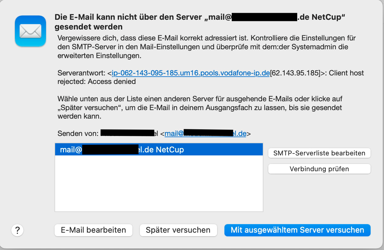

aktuell habe ich mit einer Herausforderung im Zusammenhang mit der Mail-App unter macOS 15.7.3 zu kämpfen, die mich bisweilen ratlos macht.
Zum einen gibt es einen Mac mini M1, auf dem sowohl der Mail-Empfang, wie auch der Mail-Versand über ein per IMAP/SMTP synchronisiertes Postfach beim Provider NetCup einwandfrei funktioniert.
Das gleiche Postfach ist mit exakt den identischen Parametern (zumindest soweit für mich ersichtlich!) auch auf einem MacBook Pro 16" (letztes Intel-Modell aus 2019) eingerichtet (mit dem gleichen Softwarestand wie der Mac mini). Auch hier hat sowohl der Mail Empfang wie auch der Versand bis zuletzt immer geklappt.
Nun kommt es aber (quasi wie aus dem Nichts) zu reproduzierbaren Fehlermeldungen beim Mail-Versand! (siehe Screenshot unten) – Die Fehler treten zudem bei unterschiedlichen Adressaten und unabhängig davon auf, ob auf eine Bezugsnachricht geantwortet, oder eine neue Nachricht geschrieben wird.
Das zusätzlich Irritierende daran ist, dass der Mail Empfang nicht gestört ist und auch eine Überprüfung der Verbindungen zum Mail Server keine Auffälligkeiten mit sich bringt (siehe zweiter Screenshot unten).
Selbstverständlich wurde das betreffende MacBook Pro bereits neu gestartet. Und natürlich habe ich vorher auch alle SMTP-Server Einstellungen für das Konto noch einmal überprüft und manuell neu gesetzt.
Fällt hier jemandem noch etwas dazu ein? - Ich bin für jeden Strohhalm dankbar...

Aus den Meldungen kann man ablesen, dass das Problem nichts mit dem Mail-Programm zu tun hat:
Der Sende-Server des Anbieters verweigert einfach Deinem Internetzugang die Einlieferung von E-Mail.
Das kann verschiedene Ursachen haben. Manche kostenlose Anbieter haben beispielsweise eine Sperre, wie oft pro Zeiteinheit Du Mails versenden darfst. Andere verlangen, dass Du erst (kennwortgeschützt) Mails abrufst und danach gibt es ein bestimmtes Zeitfenster, in dem Du Antworten senden darfst.
Manchmal lehnen Mail-Provider ABC auch
alle
E-Mails eines Internet-Providers XYZ ab, weil von dort gerade ein Angriff oder eine SPAM-Welle erfolgt. Solche Sperren werden oft tagelang aufrecht erhalten.
Hier im konkreten Fall gibt der Server an, dass Du offensichtlich gerade die IPv4-Adresse 62.143.95.185 von Vodafone verwendest und er nicht bereit ist (aus welchem Grund auch immer), von dort E-Mails zu akzeptieren.
Das ist normal. Senden und Empfangen sind komplett getrennte Verfahren, die unterschiedliche Techniken verwenden und über unterschiedliche Server laufen.

Du hast für SMTP keine Auth eingerichtet und der Server nimmt generell ohne nur Mail an dort gehostete Adressen an (aber nicht von Dynamic IP Ranges wie Vodafone)
Also SMTP mit Nutzer und Passwort einrichten und alles ist gut
Edit: Du hast im Screenshot deine Internet IP nicht geschwärzt, evtl willst das nachholen

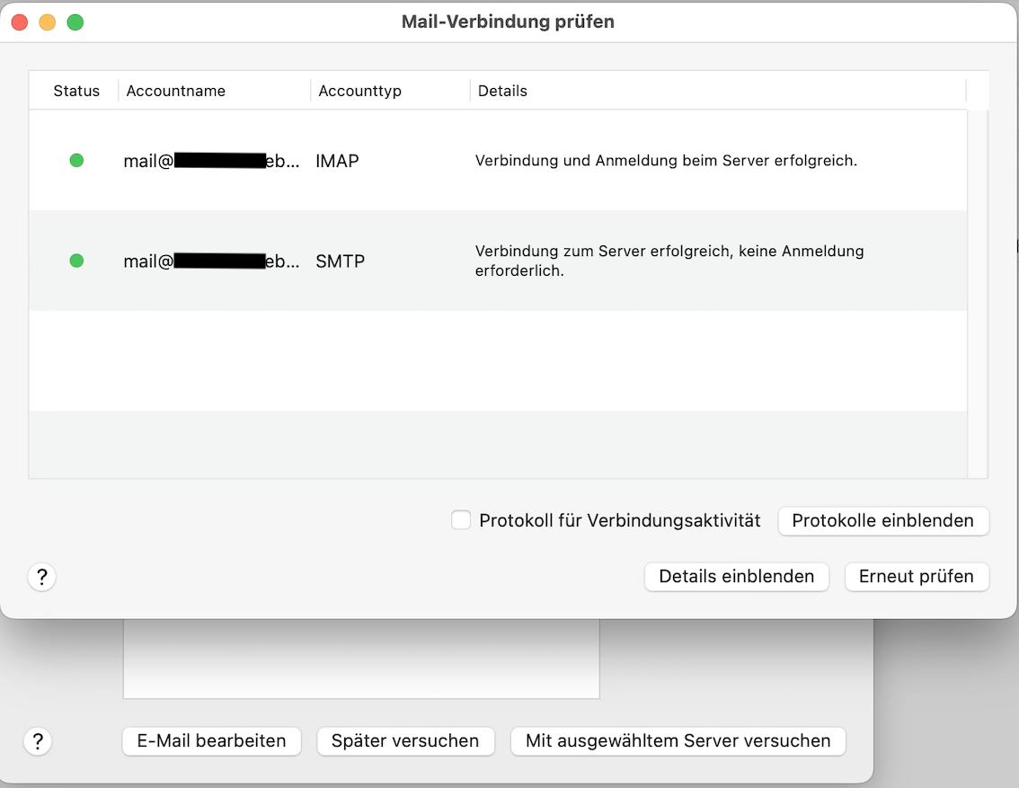

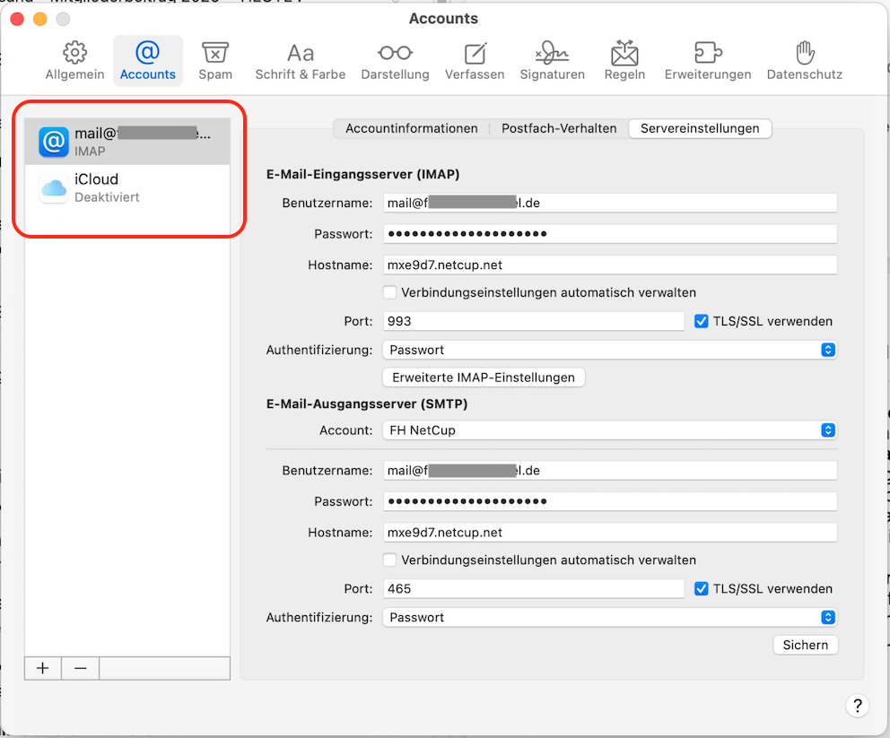

Doch, ich habe explizit den Benutzernamen sowie die Passwort Authentication für den SMTP Server eingetragen und auch die Ports für TLS/SSL Verschlüsselung überprüft. Die Art der Authentifizierung beziehungsweise die Benutzerdaten, die Server Adresse, die verwendeten Ports… das alles ist identisch zu der Konfiguration am Mac mini, wo ja auch keine Probleme existieren.

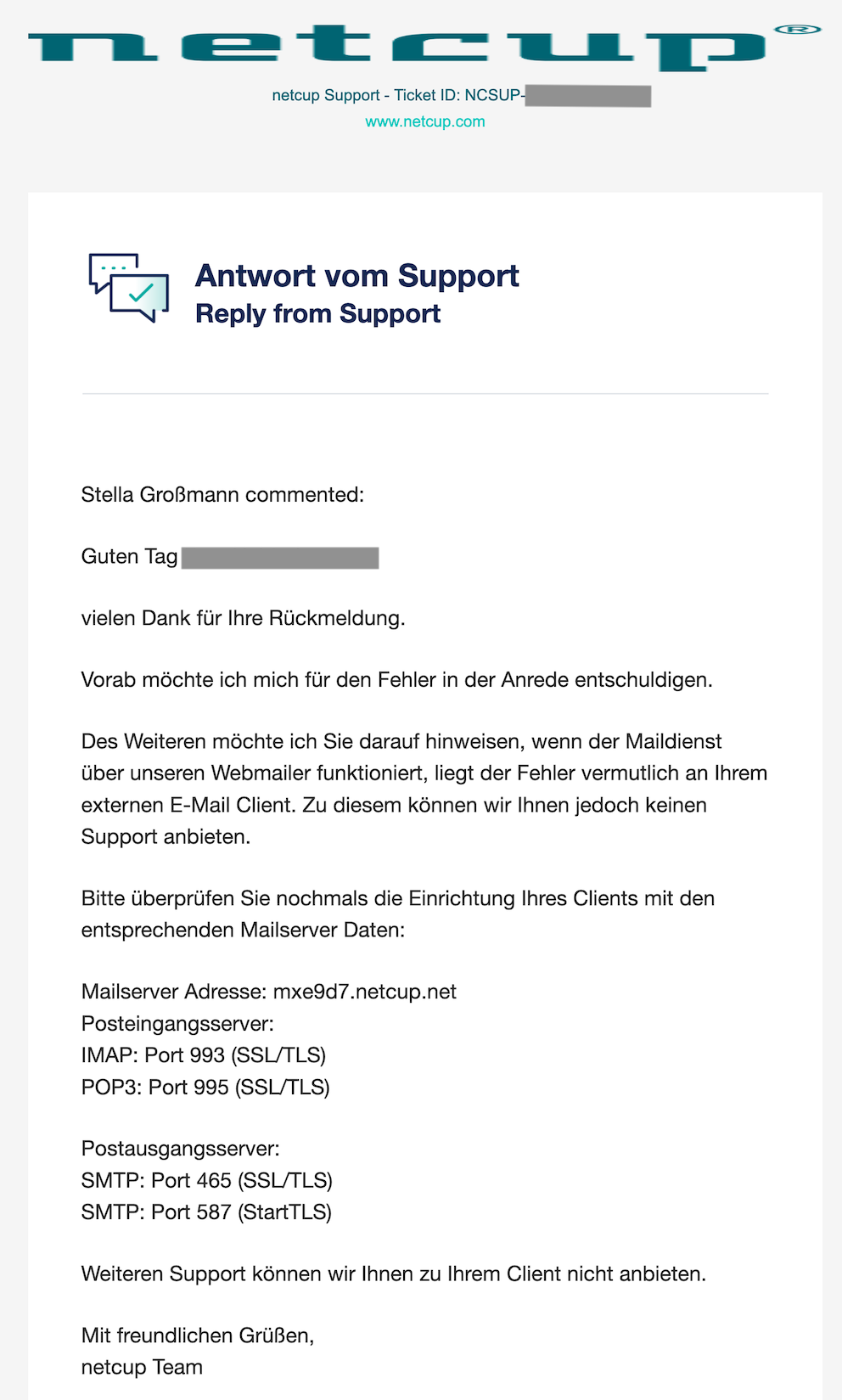

Den Netcup Support angeschrieben und die Lage geschildert? Haben die evtl. etwas umgestellt auf z.B. App-spezifische Passwörter (ja, würde "irgendwie" dann auch nicht erklären, warum es dann auf dem Mac Mini geht, aber dennoch wert es zu beleuchten)?
Ansonsten evtl mal neues (Email-)Passwort in deinen Netcup Kontoeinstellungen setzen und auf beiden Rechnern neu setzen wieder?
Die Info auf dem "Mail-Verbindung prüfen"-Screenshot bzgl. SMTP ist vermutlich etwas irreführend, da zwar ein grüner Status-Marker angezeigt wird, aber weiter im Text dann steht "keine Anmeldung erforderlich" - was letztendlich glaub bedeutet, dass überhaupt kein Login erfolgte und somit auch das Passwort (bzw. die SMTP Credentials) folglicherweise nicht wirklich getestet wurden. Das geschieht erst bei "echtem Senden einer Email" vermutlich - und das schlägt fehl.
Benutzt du für das Ausfüllen einen Passwort-Manager-basierten Ansatz (Copy & Paste also), oder manuell?
Wie dem auch sei, ich würde mich ins Web Frontend bei Netcup einloggen, Passwort (falls nach Email-Passwort unterschieden wird vs. andere, dann das Email-Passwort natürlich) ändern und alles neu einrichten. Bei den Credentials dann ausschliesslich copy&paste-"Methode" anwenden.
Würde ich auch zuerst anschauen.
“Keine Anmeldung erforderlich” klingt schräg. Bzw. danach, als erlaube Netcup sowas wie “IMAP before SMTP”, d.h. dass ein Mailclient, der zuvor via IMAP Mails “abgeholt” (synchronisiert) hat, dann auch über den gleichen Server (bzw. des gleichen Providers) senden darf ohne separate Authentifizierung. Das gab’s früher - ist aber keine zuverlässige Idee heutzutage.
Würde auch im Ansatz erklären, warum es nicht immer bzw. eindeutig reproduzierbar auftritt, zumal wenn da mehrere Clients abwechselnd involviert sind.

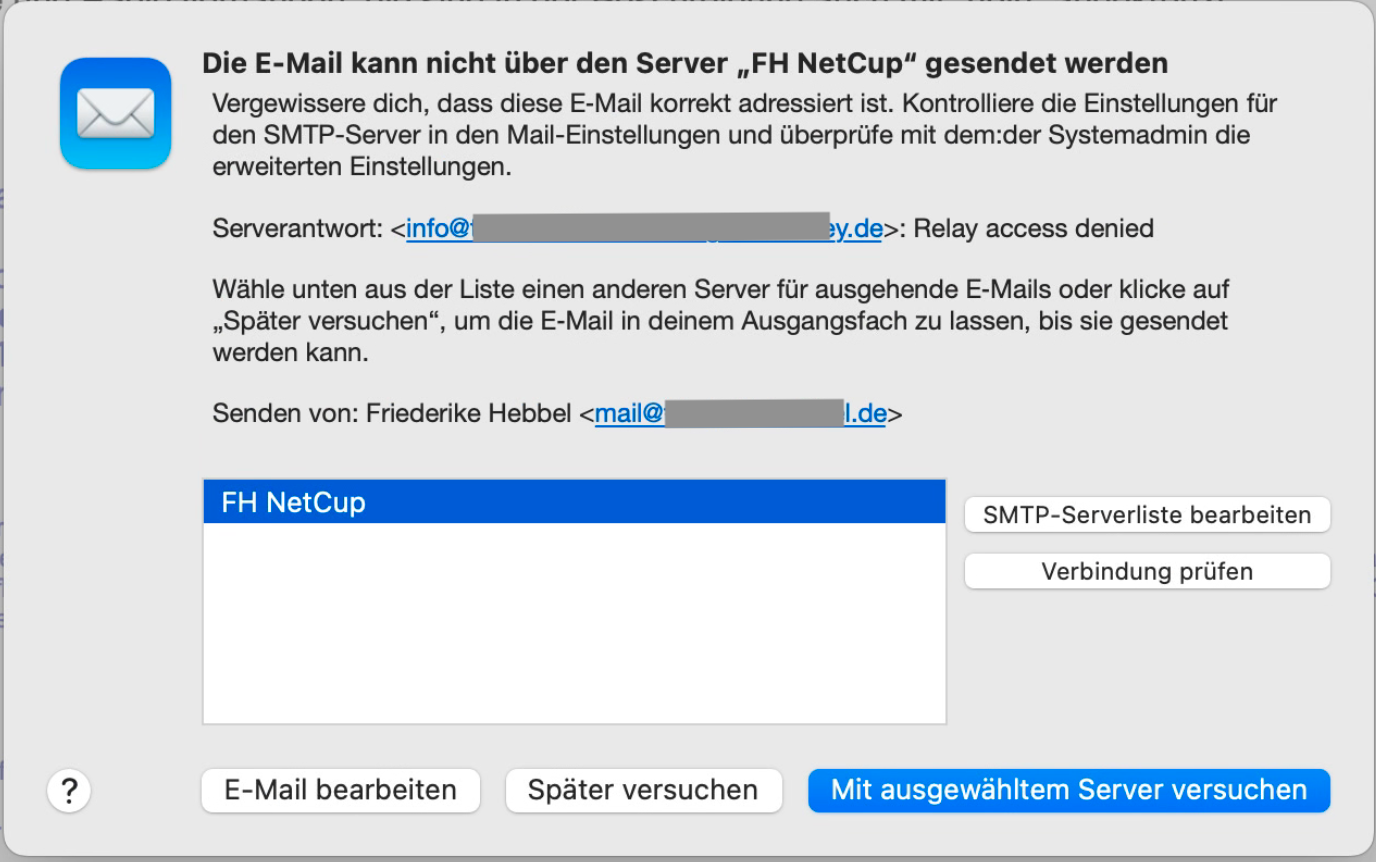

Nicht wirklich. Du erhältst eine andere Fehlermeldung, also ist es ein neues Problem.
Diesmal ist es so, dass Du versuchst, eine Absende-Adresse zu verwenden, die vom E-Mail-Provider nicht zugelassen wird. Das gilt als "illegale Verwendung des Mail-Servers als Relay für eine fremde Domain" und die Beförderung der Nachricht wird deshalb abgelehnt.
Auch hier hat das nichts mit dem Mail-Programm oder dessen Einstellungen zu tun.

[..] Absende-Adresse zu verwenden, die vom E-Mail-Provider nicht zugelassen wird.
[..] illegale Verwendung des Mail-Servers als Relay für eine fremde Domain"
Deswegen versuchte ich nachzuhaken, ob mehrere Accounts konfiguriert sind, denn dann könnte man versehentlich so was hervorrufen.

Also, zunächst einmal zum besseren Verständnis: Es handelt sich nicht um meine persönlichen Mac Computer, dort läuft alles bestens. Aber ich versuche, einer gute Freundin zu helfen, da ich das in der Vergangenheit auch immer ganz ordentlich geschafft habe
Jetzt gibt es ein paar Neuigkeiten, die ich hier mit euch teilen möchte, damit wir alle vielleicht etwas dazu lernen können:
1) Auf keinem der beiden Mac Computer ist ein zusätzliches Mail-Konto eingerichtet. Daher möchte ich eine "Beeinflussung" durch eine möglicherweise andere / unzulässige E-Mail Absenderadresse wirklich ausschließen!

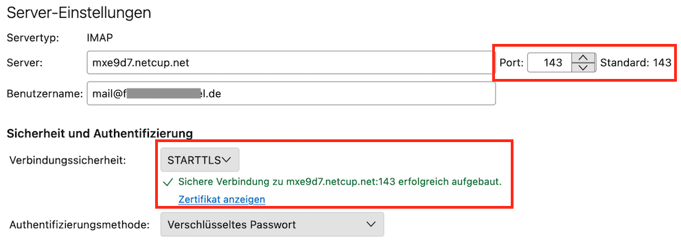

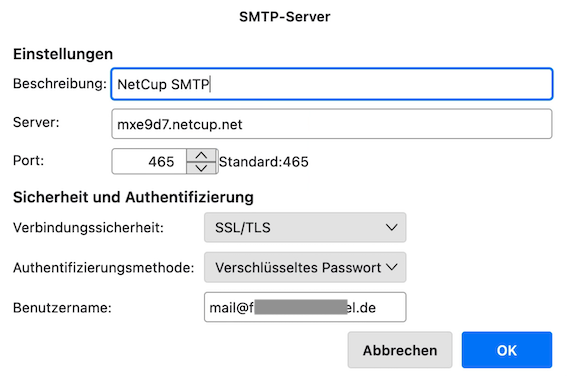

2) Ich habe bereits, bevor ich dieses Thema hier öffentlich gemacht habe, ein aktuelles Mozilla Thunderbird Version 147 installiert und dort das betreffende Mailkonto eingebunden. Interessanterweise wird dort per Auto Discovery für das IMAP-Protokoll der Port 143 eingetragen – mit dem der Abruf der Mails auch einwandfrei funktioniert. Ändere ich das jedoch auf den vom Anbieter vorgegebenen Port 993, dann kommt es zu einer Fehlermeldung (siehe Screenshots unten). Hier gibt es also ein Problem, was es gar nicht geben dürfte und so zum Glück auch in Apple Mail gar nicht gibt – denn dort funktioniert ja der Abruf via IMAP über Port 993.

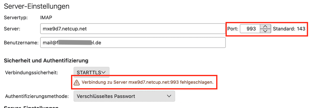

3) Die Einstellungen in Apple Mail habe ich alle noch einmal händisch überprüft und natürlich auch die Passwörter sauber eingetragen und vorher kontrolliert (im Webmail funktioniert ja alles)
Mir erschließt sich wirklich nicht, wo hier der Fehler auf Seiten der gewählten Einstellungen in Apple Mail liegen soll und warum es zu solchen Fehlern kommt…
Sieht von euch noch jemand etwas, was ich tatsächlich übersehen haben könnte?

Du hast die Antworten nicht gelesen. Es ist auch hier klar, dass die Mail-Programme
nichts
mit dem Problem zu tun haben.
Wenn es sich tatsächlich um die richtige Absenderangabe handeln sollte, musst Du etwas auf Server-Seite korrekt einstellen. Eventuell ist bei den DNS-MX-Einstellungen oder beim Sender-Policy-Framework dieser Domain etwas falsch.

[..] Port 143 eingetragen – mit dem der Abruf der Mails auch einwandfrei funktioniert.
Beides sind IMAP Standardports, bloss 993 mit SSL und 143 ohne. Evtl. ein ungültiges bzw. abgelaufenes Zertifikat auf dem Mac vorhanden?
Und selbst wenn - mit 143 geht es - warum dann nicht bei 143 bleiben (erstmal)?

Inzwischen hat mir die befreundete Dame übrigens auch die Rückmeldung gegeben, dass quasi wie von Geisterhand keine Fehlermeldungen mehr beim Mail-Versand auftauchen…
Natürlich hätte ich gerne verstanden, was die wirklichen Ursachen war… aber das werden wir vielleicht nicht mehr erfahren…
