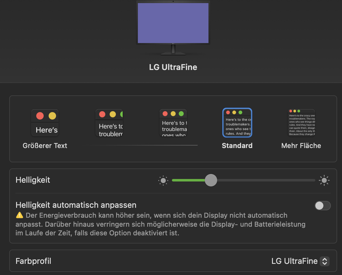

Habbaba17.03.2514:02
Die Farbprofile sind in den Systemeinstellungen unter Displays verschwunden. Wie lassen sich denn nun selbstprofilerte Farbprofile auswählen? Ich wechsle gerne die Farbeinstellungen je nachdem ob ich Fotos bearbeite oder Daten in der Druckvorstufe bearbeite.
Kann mir jemand helfen?

Marcel Bresink17.03.2514:32
Habbaba
Die manuelle Auswahl von Farbprofilen wird auf einem Macbook Pro M4 nicht mehr angezeigt, weil das Gerät mit einem Apple Pro-Display ausgestattet ist, das bereits ab Werk kalibriert ist, so dass man normalerweise keine Profile mehr braucht.
Falls Du ein eigenes Farbmessgerät hast, das an den Mac angeschlossen ist, kannst Du für besonders exakte Wiedergabe das Display nachkalibrieren. Das geht mit "Systemeinstellungen > Displays > Voreinstellung > Display kalibrieren > Vollständiges Kalibrieren".
