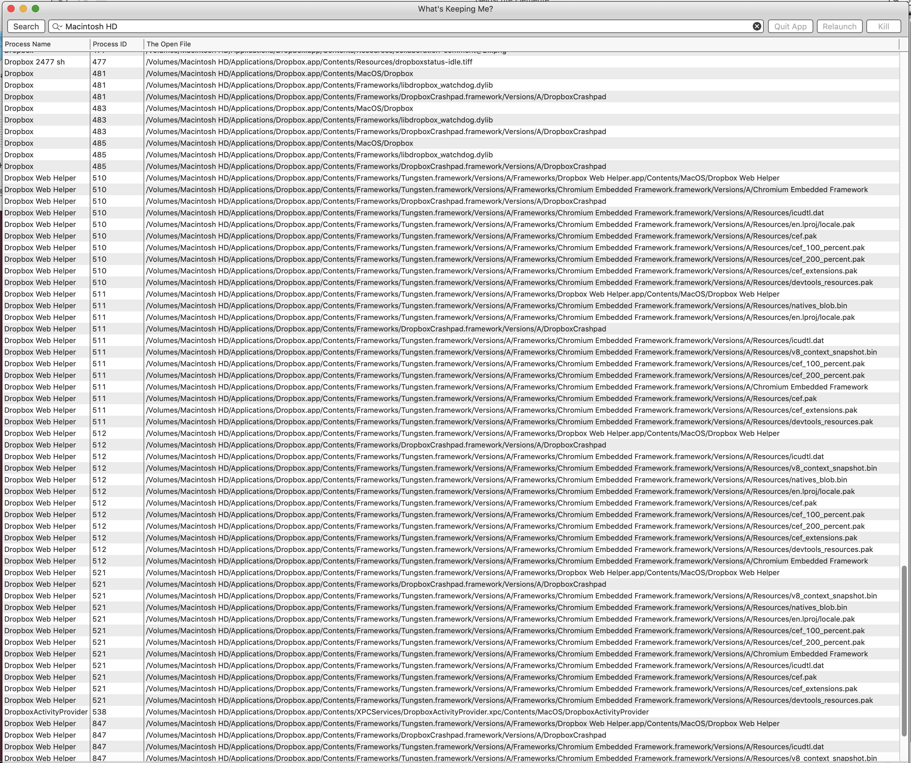

Mal mit
What’s Keeping Me?
geschaut? →
Roobert
27.08.19
15:16
Oh, das kannte ich nich nicht, thx. Es werden zig Prozesse der DropBox angezeigt (Auswahl im Pic), die sollte doch „still” sein, wenn die Macintosh HD nicht das Bootlaufwerk ist ...

MikeMuc: Ist nicht der Fall. Die externe Bootdisk heisst „Samsung T1” und die Interne heisst „Macintosh HD” ...
MikeMuc
27.08.19
18:27
Tja, dann prüf mal, ob du der lieben Dropbox sagen kannst, wo sie ihren Synchordner findet. Oder in deinen Startobjekten etc. ist "die Dropbox" der Macintosh HD gestartet.
Roobert
28.08.19
01:54
Hey! Now we´re getting somewhere.
Habe das Startobjekt Dropbox von der Boot-SSD entfernt, nen Klon auf die Interne gemacht, neu gestartet von der SSD und sieh da: Erste Hilfe der Internen läuft, unmount funktionierte.
Crazy: Warum wollte die Interne die Dropbox aktivieren, wenn der Pfad doch zum Sync-Ordner auf SSD aktiviert war?
Und ein funfact: Eine weitere externe HD (G-Drive), auf der sich ein Klon der SSD noch MIT Startobjekt Dropbox befindet, ließ sich, beim letzten Restart eingeschalten, sehr wohl mit Erste Hilfe checken. Nur die Interne checkt es nicht, dass der Pfad nicht übereinstimmt.
Conclusio: Das Startobjekt Dropbox schalte ich natürlich wieder dazu, um mich nicht jedesmal anmelden zu müssen. Nur falls ich dereinst die Interne ernsthaft überprüfen muss, schalte ich es weg. Auf all das muss man auch mal kommen. Danke MikeMuc für den Hinweis.
