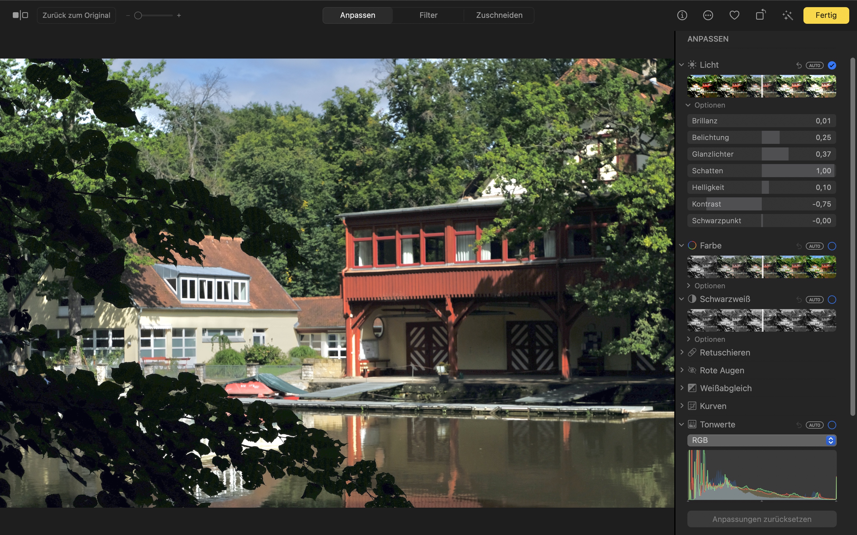

Mein Versuch mit Fotos.app:

Alles klar, ich hab es mal mit den Reglern für Helligkeit, Schatten, Belichtung und Brillianz versucht und damit wurde es schon erheblich besser. Nicht zu vergessen, ein wenig den Kontrast rausnehmen.
Vielen Dank für die Tipps, damit habt Ihr unsere Urlaubsfotos gerettet!
