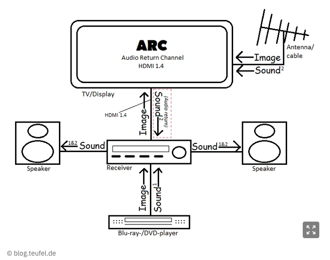

Ich bin nicht ganz sicher, ob Du verstanden hast, in welche Richtungen die Signalwege laufen. Vielleicht macht es das Bild transparenter.
TomDsh
10.04.25
21:24
Meinem Verständnis nach sitzt die Syncbox zwischen TV und "Reciever", damit das Signal von AppleTV unnd PS5 ausgewertet werden können. Dann kann ARC nicht funktionieren.

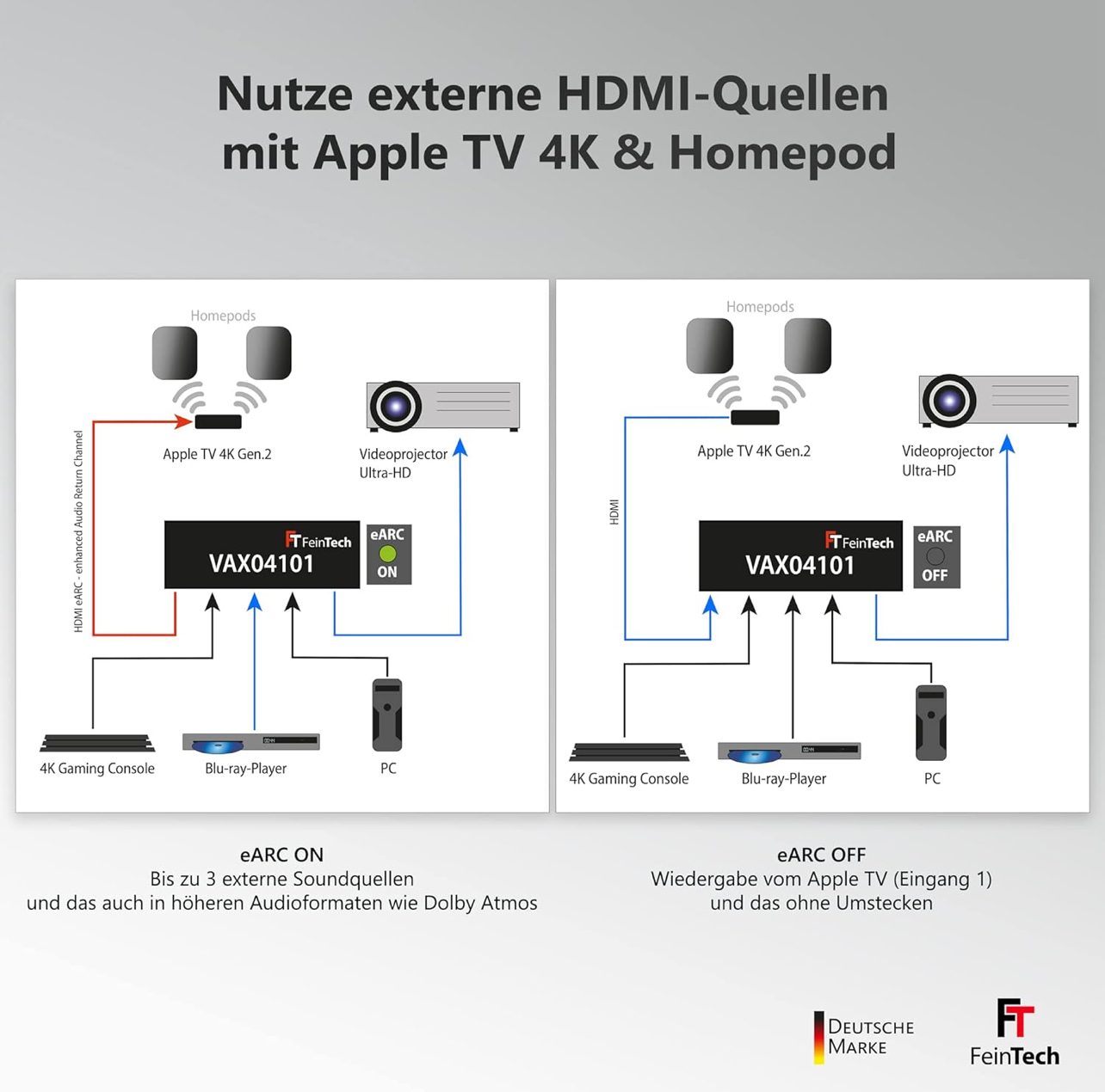

Caliguvara
16.04.25
00:45
Der Vollständigkeit halber: mit dem VAX04101 des Deutschen Unternehmens FeinTech klappts. Allerdings sind die Kanäle und eARC Aktivierung rein analog bzw über die beigelegte Fernbedienung zu betätigen, eine automatische Bedienung funktioniert hier nicht. Das führt den smarten Charakter des tollen Setups in diesem speziellen Setting leider auch wieder ad absurdum. Es geht, aber in dem Setting für mich leider nicht in Frage kommend.

Buginithi
21.04.25
15:18
ARC muß in der App der Hue Box noch aktiviert werde. Wurde das gemacht?
Wenn es trotzdem nicht funktioniert, würd ich folgender Splitter von Feintech vorschlagen
Am Eingang 1 des Splitter kommt die ATV.
Ausgang 1 an den HDMI mit ARC am TV
Ausgang 2 und die PS5 an die Hue Box.
Die Hue Box dann an einen anderen Eingang des TV.
Eventuell muß man die automatische Erkennung des Eingang in der App deaktivieren und den Eingang manuell auswählen.
Aber wie schon gesagt, ich kenn die Hue Box nicht.

Caliguvara
21.04.25
22:46
Ja, die App war der auslösende Grund, weswegen ich mein Nanoleaf 4D System gegen Hue ersetzen wollte - ein Gerät weniger an der Steckdose.
Dann entdeckte ich, dass ich meinen LG letztes Jahr knapp vor der Vorstellung der 2024er Reihe gekauft habe – Pech! Und entgegen der ursprünglichen Aussage unterstützt Phillips Hue die 2023er Serie letztenendes nicht – Doppel Pech!
Also haben wir testweise doch die SyncBox gekauft. Der Lichteffekt ist unendlich besser als die bereits gute Lösung von Nanoleaf, weswegen ich mich nun mit der oben genannten Problemlösung herumschlage
So richtige First World Problems wie sie in Buche stehen.
Mit FeinTech stand ich mal kurz per Mail mit dem Support in Kontakt (welcher übrigens angenehm reaktiv und sehr freundlich ist!). Denen habe ich mein Setup geschildert, jedoch fiel meinem Gesprächspartner keine passende Lösung ein. Den Splitter probiere ich trotzdem einfach mal auf gut Glück aus und werde berichten!
