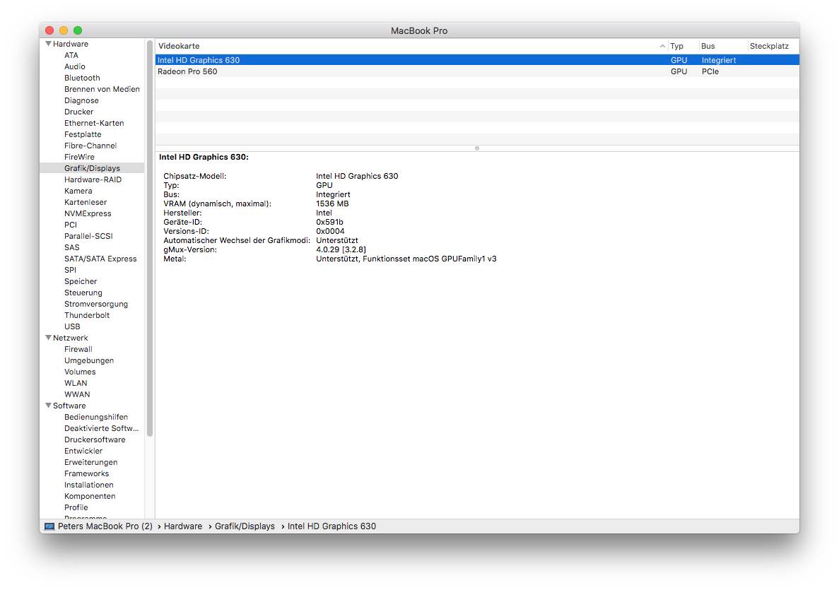

Ich habe hier gerade das letzte 10.13.6 Update nachgezogen.. und wird die Intel HD Karte komisch angezeigt, z.B. in der Aktivitätsanzeige...
Im Systembereicht stimmt es allerdings...
Hat noch jemand das Problemchen?

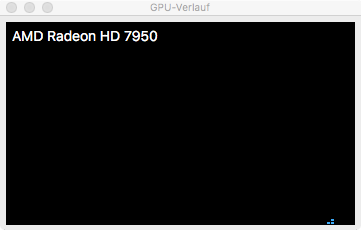

Also bei meiner efi gemoddeten Ati funktionierts:
Aber ich könnte auch gut ohne das leben (hab die Funktion grad zum ersten Mal genutzt).

Da das Teil metal unterstützt (lt. screenshot vom Profiler), dürfte das gute Stück ja noch nicht ganz so alt sein.. Mindestens aus Modelljahr 2012 oder neuer.
