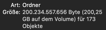

Floki01.11.2214:49
marm
Bittschön, hier der Beleg
Bei den meisten Testprogrammen wird nur viel weniger geschrieben.
Wie heißt es immer so schön "glaub nicht alles was im Internet steht"
Hier dann "Alternative Fakten" mit Gegenbeweis (Video)
Kopierzeit (kannst ja selber mitmessen) 200 GB Dauer 78 Sekunden = 2,56 GB/s
Da bricht absolut NICHTS ein
So und nun? wem glaubst du jetzt?

Außerdem behauptet Rechtsklick Übersicht auf die interne Platte, dass 534 von 494GB von Dokumenten belegt seien.
