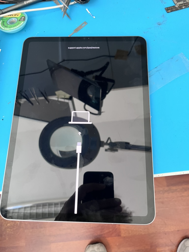

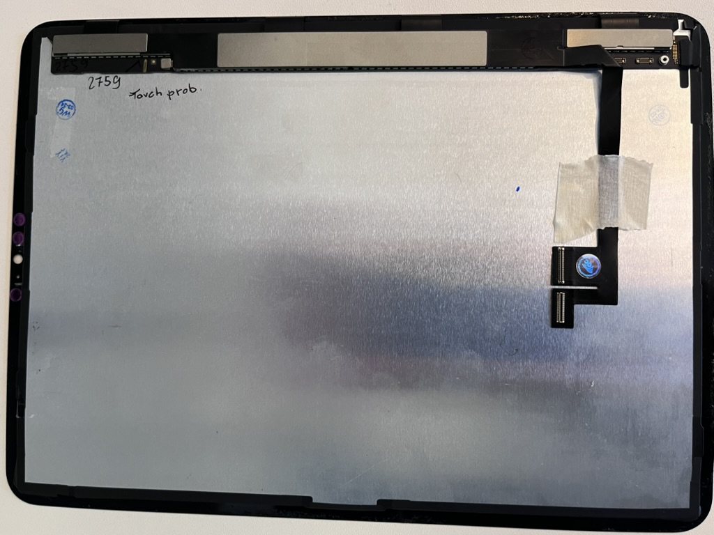

scheibe brot04.09.2509:03
So, nachdem das Ipad dann vom Techniker aufgeschraubt wurde, hat dieser festgestellt, das jenes defekte Display dann auch nicht das Originale von Apple verbaute drin war, sondern irgendein Nachbau, dieses wurde auch nicht fachmännisch verklebt, bzw. wieder verarbeitet.
Auch wurde das iPad im DFÜ Modus zurückgeschickt und ich konnte es nicht mehr laden.
Also wurde das Originale ausgebaut mir ein Nachbaudefektes untergeschoben und im DFÜ Modus zurückgeschickt, auch das Laden war dann nicht mehr möglich, also eigentlich wurde daraus eine Totalschaden gemacht, weil ich dadurch kein zugriff mehr hatte.
Da ich aber jemanden hatte der das alles beheben konnte, finde ich das ganze schon sehr dreist, seitens von Backmarket oder deren Händler.
Hätte ich nicht so eine tolle Reparatur und mir wäre es egal, dann wäre das Ipad entsorgt worden und keiner hätte da was mitbekommen, einfach nur Megadreist!
Im Nachgang habe ich knapp 330 Euro jetzt nachträglich bezahlt um den Anschluss zu Reparieren mit Entsperrung des DFÜ Modus und anschliessend nochmal das auswechseln des untergeschobenen Displays, welches wieder jetzt wieder funktioniert, auch hatte dieses ein Wasserschaden der nicht von uns gekommen ist.
Sondern schon vorher vorhanden gewesen sein musste.
Und das IpadPro von 2022 wurde bei Backmarket mit dem Zustand „Hervorragend“ gekauft
Da ich zufällig auch Fotos gemacht habe, die ich hier gerne teile, werde ich Backmarket damit konfrontieren,
Falls das noch jemanden Interessiert, werde ich berichten:-)
Foto nach der Rücksendung von Backmarket, Ipad im DFÜ Modus und nicht bedienbar.
und das untergeschobene Display nicht original Display

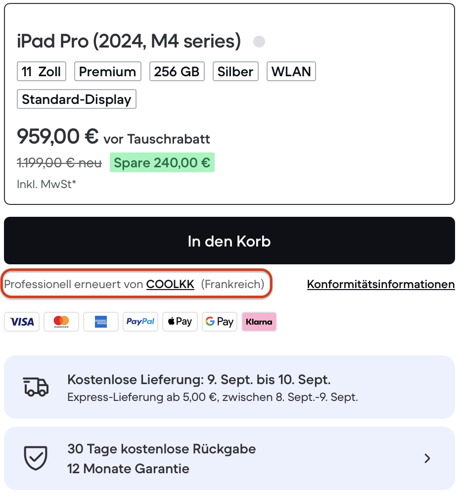

makru04.09.2519:00
ttwm
Ich hab mir gerade mal den Spaß gemacht, so zu tun, als ob ich ein iPad auf BM kaufen möchte – Null Hinweis, wer der Verkäufer ist bis inkl. zu dem Schritt, wo ich meine Adressangaben zum Versand/für Rechnung eingeben soll. Weiter hab ich den Spaß auch nicht getrieben. Bis hierhin kann man schon den Eindruck bekommen, dass BM der Händler ist (oder bin ich blind?)…
So weit muss man den Prozess gar nicht durchlaufen. Der Hinweis erscheint direkt - wenn auch versteckt - auf der Produktseite, nachdem man das Produkt konfiguriert hat und bevor man auf "In den Korb" klickt:

Da steht aber nicht "Verkauf durch ..." wie es z.B. Amazon oder andere Marketplaces machen. Das ganze ist schon sehr auf Täuschung ausgelegt. Auch bei dem Wort "Premium" erwarte ich kein Kleingedrucktes mit Hinweis auf fehlende Originalteile.

ttwm05.09.2509:30
makru
ttwm
Danke, also war ich doch blind. Frage mich aber, warum man diese Info nicht auch am Anfang der Seite bei "In den Korb" angegeben hat…
Das macht refurbed dann schon kundenfreundlicher, nur ein kompakter Konfigurations- und Modalitäten-Bereich mit den ganzen Angaben am Anfang der Seite – inkl. dem Hinweis, dass es sich um einen externen Händler handelt.
haschuk05.09.2511:35
Am Anfang wird das anscheinend deswegen nicht angegeben, da je nach Ausstattung und Zustand verschiedene Refurber liefern.
Zum Händler Electronic Trading B.V. Mich interessieren da in der Regel nicht die 5-Sterne-Bewertungen. Sondern ich sehe mir immer zuerst die Ein- bis Drei-Sterne-Bewertungen an. Und da fällt auf, dass gerade in den letzten 6-Wochen extrem viele schlechte Bewertungen aufploppen, die die Erfahrungen von scheibe brot widerspiegeln.
Und grundsätzlich. Die Zahl der von Apple lizensierten Refurb-Reseller ist überschaubbar. Weitaus wahrscheinlicher ist, dass sich auf Backmarket nicht lizensierte Refurber tummeln, die keine Originalteile verwenden.

thomas b.05.09.2512:27
makru
Da steht nur, wer (also COOLKK) das Gerät überholt hat, das heisst für mich noch lange nicht, dass das auch der Verkäufer ist.

ist jetzt aber auch egal, das ipad funktioniert wieder.
und der gedanke von Another MacUser, könnte man ja weiterverfolgen, zumindest das display zurückfordern finde ich gut:-)
Another MacUser
Ich würde denen ein Einschreiben mit Rückschein senden, in dem Du das heile Originaldisplay zurückforderst, ebenso die Garantie-Reparatur und die Übernahme der Kosten, die Dir aufgrund deren Fehler entstanden sind. Fehler können passieren, aber das hast nicht Du, sondern der Reparateur zu verantworten.
Sollte es nicht in der gesetzten Frist erledigt werden, würde ich es einem Rechtsanwalt übergeben ( das mit reinschreiben ( sowas wie: halte mir den Rechtsweg offen )), da ich dann von bewussten Handlungen ausgehen würde – und das wäre Betrug. Ferner würde ich die Verbraucherzentrale darüber informieren ( je mehr dieser Dinge dort landen, desto mehr kann man unternehmen… ).
Da bereits eine andere Fachwerkstatt das Teil gerichtet hat, kannst du dir diesen Rat komplett sparen. Kostet nur unnötig Zeit und Geld und führt zu keinem Ergebnis, da das Gerät bereits durch einen dritten Repariert wurde.
Ja und nein.
Die haben das Gerät in »kaputterem Zustand« zurück geschickt und keine Anstalten gemacht, den von ihnen gemachten Fehler zu beheben. Dann hast Du nach Aufforderung inkl. Fristsetzung das Recht, es anderweitig reparieren zu lassen und kannst die Kosten dafür einfordern. Das ist zwar mühselig, kann aber mit entsprechendem anwaltlichen Druck und/ oder negativen Bewertungen via BackMarket ( den Support mit einbeziehen ) und weiterhin negativen Bewertungen bei Google, hier & Co., durchaus zum Erfolg führen.
Und das Original-Display kannst Du immer zurückfordern. Ist wie bei der Autowerkstatt: Die sagen, xyz sind kaputt. Kommt Dir das komisch vor, einfach mal bei Beauftragung schriftlich die Aushändigung aller ausgetauschten Teile vermerken. Manchmal fällt bei den Reparaturen dann auf, dass gar nicht soviel so kaputt war…
