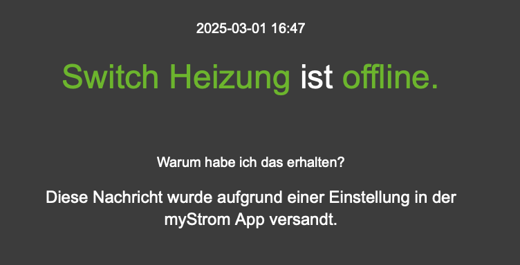

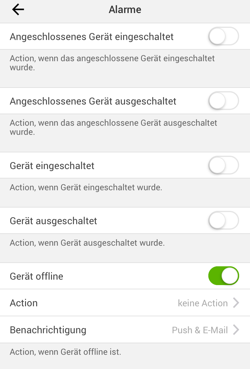

Die Steckdose von myStrom meldet sich per Mail, wenn kein Strom vorhanden ist. Die Dose gibt immerhin ehrlich zu, dass sie nach Hause in die Schweiz telefoniert. Die Meldung erfolgt so mit rund 10 Minuten Verzögerung.

Die Steckdose von myStrom meldet sich per Mail...
Danke für die Info. Das sehe ich mir mal an, wenn ich heute wieder daheim bin.
06.03.25
16:02
tbaer
Die Meldung kommt wenn die Dose wegen WLAN-Abruch offline ist und wenn kein Strom vorhanden ist. So sieht das dann aus. In diesem Fall war es tatsächlich ein Stromausfall. Wenn nur WLAN abbricht, hast Du natürlich einen Fehlalarm.

Sind die Benachrichtigungen durch den MyStrom Switch auch schon in der kostenlosen Variante vom Abo eingeschlossen?
Gut, dass du fragst. Ich habe das Abo von 3,49 Euro ab dem 2. Jahr für den Timer. Darin ist leider auch der Geräte-Alarm enthalten.
