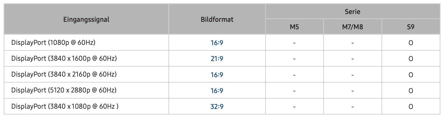

dam_j
01.06.24
19:36
HAL 9000
Generell kenne ich keinen 5K-Monitor, der an mehr als einem Rechner betrieben werden kann.
Bei 4K-Monitoren ist das einfacher...
Hier:
Jetzt kennst du einen!
HAL 9000
01.06.24
19:57
Tja, leider hat der verlinkte ViewFinity S90PC (27“) 5K High Resolution Monitor nur einen Thunderbolt 4-Port. Es kann also nur ein Rechner per Thunderbolt 4 angeschlossen werden.
Hilfsweise hat der Monitor auch noch einen miniDisplayport-Anschluß. Aber über den ist 5K nicht möglich.
Wenn ich mich recht erinnere, hatten wir das Thema hier schon mal...

dam_j
01.06.24
20:03
HAL 9000
Wenn ich mich recht erinner, hatten wir das Thema hier schon mal...
Tja...
