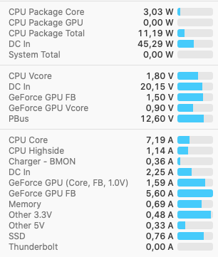

Hier mal ein Bild von MBP ohne Akku
zu schwaches Netzteil startet er nicht.

Naja, vorher etwas Ladezeit sollte man schon einkalkulieren.

Wieso können eigentlich so viele nicht zwischen Spannung und Leistung differenzieren und müssen dann völlig unqualifizierte Antworten geben, anstatt einfach gar nichts zu sagen? Sofern das Netzteil die nötige Spannung liefert (und das tut es in dem Fall) versorgt es auch problemlos das Macbook. Ist die Leistung zu gering, meldet er sich nur, dass es nicht reicht um den Akku zu laden. Sollte mal mehr erforderlich sein springt der Akku als Puffer ein.

So heute hab ich es probiert schwächere Netzteile ab 30,30 W 16,17 V 2,05 A Lauft der Rechner an ohne Startknopf zu betätigen, aber Rechner hat keine Leistung zum arbeiten brauch man viel Geduld.
