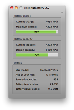

20.02.13
21:34
Modellname: MacBook Pro
Modell-Identifizierung: MacBookPro5,5
Prozessortyp: Intel Core 2 Duo
Prozessorgeschwindigkeit: 2,26 GHz

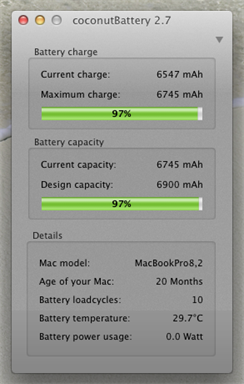

11:28
Modell-Identifizierung: MacBookPro8,2
Prozessortyp: Intel Core i7
Prozessorgeschwindigkeit: 2 GHz
