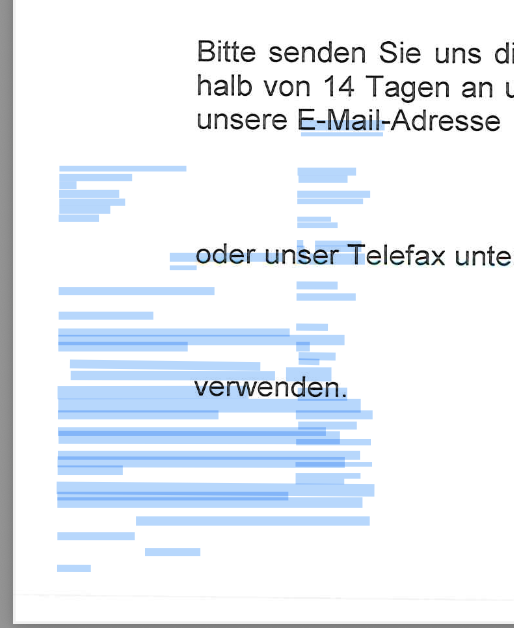

Ich habe den Export in der Apple Vorschau ausprobiert. Bei mir ist der Text nur als Layer links unten eingefügt und nicht deckungsgleich mit dem Text eingebunden. Ob das ein Einzelfall war, habe ich nicht getestet. Viele PDFs, die nicht gescannt sind, habe ich nicht. Ich finde das Ergebnis aber nicht so toll, da so keine Textabschnitte ausgewählt werden können. Letztlich komme ich so doch zum Ergebnis: für Spotlight-Suche gut, aber nicht um mit dem Text im Dokument zu arbeiten.
Ecke links unten:
Ecke links unten:
Das ist mir bislang nicht so aufgefallen. Ich kann Text wie bei Bildern immer an Ort und Stelle auswählen. Gegenüber echter OCR-Software ist die Erkennung aber nicht immer gut, kommt aber oft besser mit schrägem Text zurecht.
