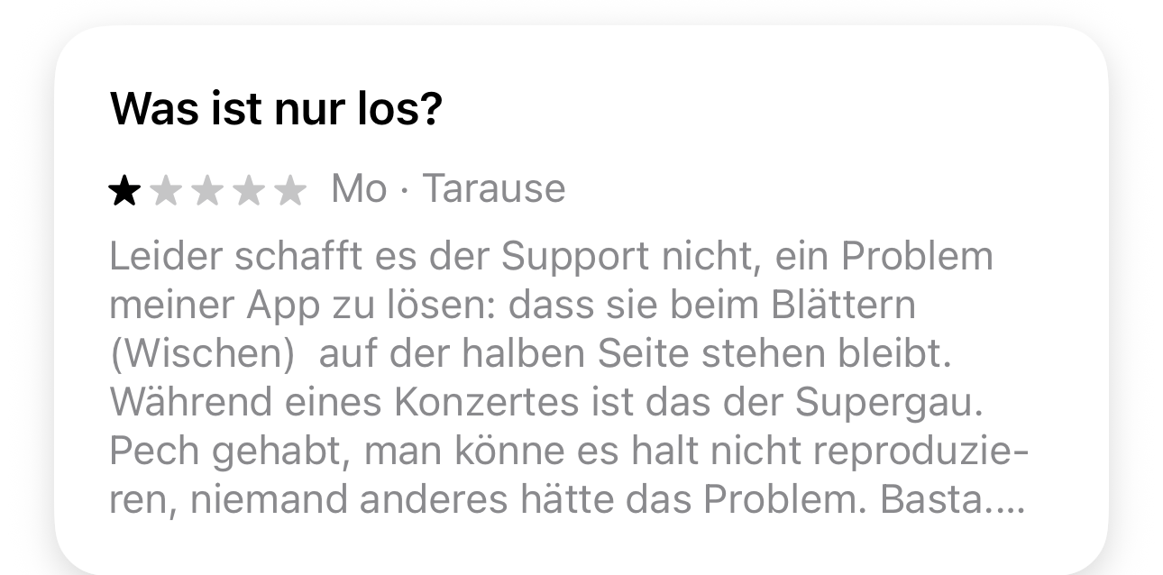

Ich habe ein derzeit unlösbares Problem mit dem iPad und der Darstellung oder dem Display, und hoffe hier noch auf erhellende Eingebungen.
Folgendes unlösbares Problem:
Für Konzerte nutze ich intensiv die Henle-Library-App. Das ist eine hauseigene digitale Version der Noten des Verlags. Ich war immer begeistert von dieser App und nutze diese für Konzerte intensiv. Ich habe bereits weit über hunderte Euro in Noten investiert. Die App ist also sehr sehr wertvoll und äußerst wichtig und notwendig für mich.

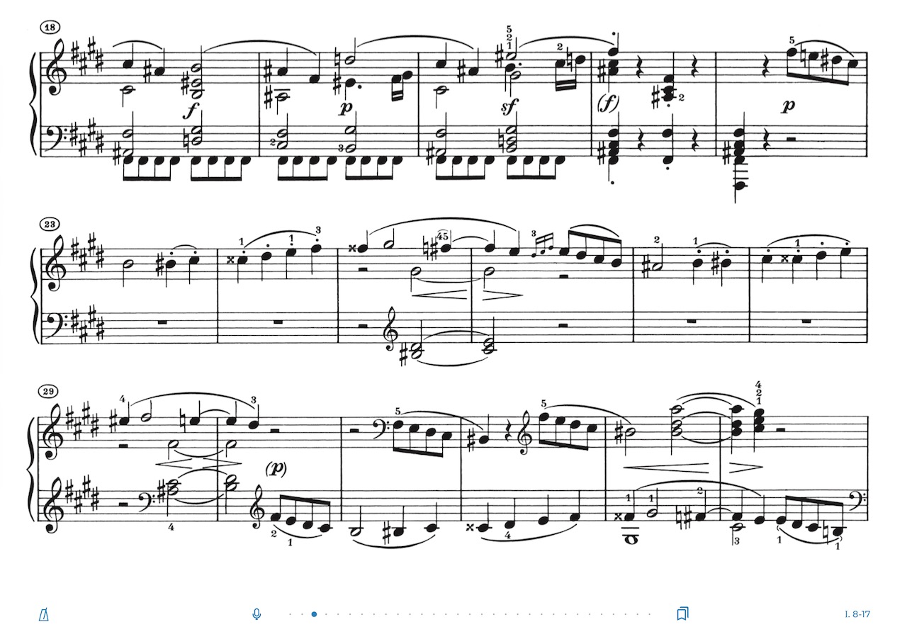

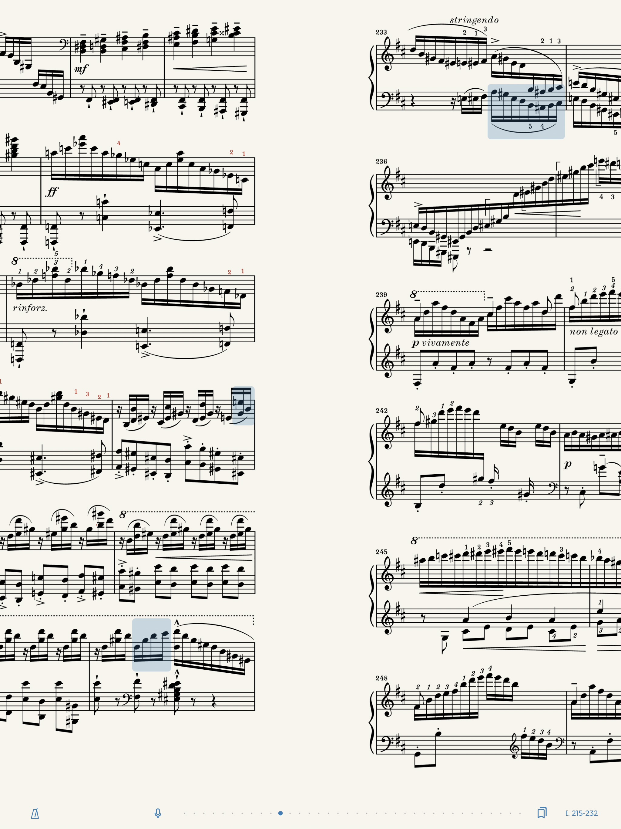

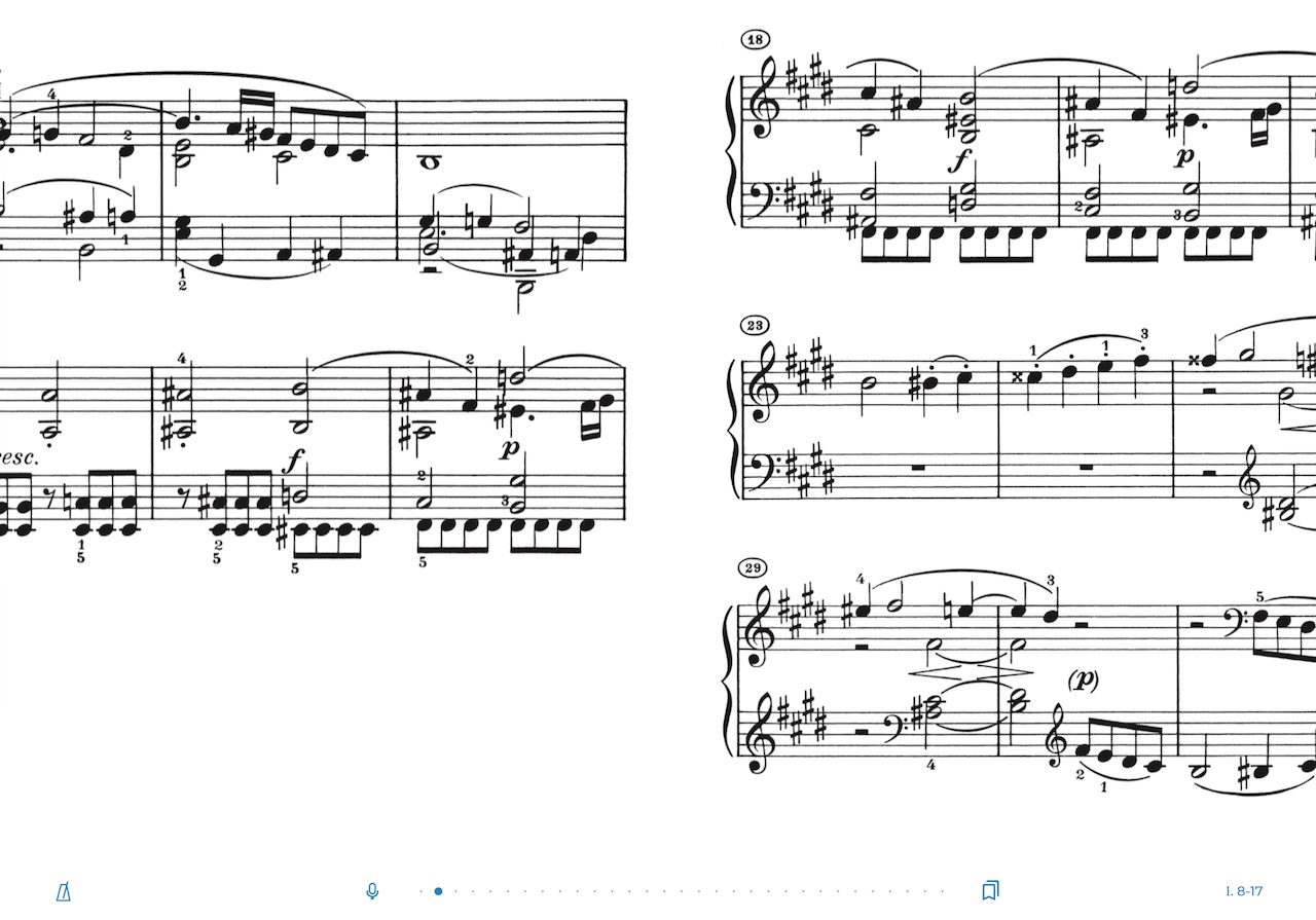

Seit einiger Zeit jedoch macht die App auf meinem iPad Probleme, denn sie blättert beim Wischen nicht mehr komplett um, sondern hört in der Mitte einfach auf, so dass ich plötzlich zwei halbe Seiten sehe. Der Umblättervorgang wird also mittendrin unterbrochen. Diese halben Seiten bleiben weiter bestehen, wenn ich noch weiter wische. Es wird also zwar „ganzseitig“ weitergeblättert, bleibt aber immer „halbseitig“ stehen. Selbst wenn ich drücke und nicht wische, blättert die App Nur die halben Seiten weiter. Dieser Zustand ist unerwünscht, die App ist eigentlich so programmiert, dass sie immer weiterbesteht beim wischen. Es gibt normalerweise keinen Punkt in der Mitte, wo man die Seite zum stehen bringen kann.
Es passiert nicht immer und unbedingt, es gibt aber einige Werke, bei denen es ganz sicher irgendwann auftaucht. Andere Werke ruckeln beim Wischen sehr stark oder die Noten bauen sich sichtbar langsam auf.
Das macht mich wahnsinnig, weil ich mich in Konzerten nicht mehr auf die App verlassen kann!
Auch ist mir aufgefallen, dass das gesamte iPad sowieso immer wieder ruckelt, wie zB die Tagesschau-App, wenn ich durch die Themen wische. Auch beim Scrollen erlebe ich immer wieder Ruckelei. Es fühlt sich an wie ein iPad aus 2010 mit vollem Speicher.
Das iPad hat noch 1,79TB Speicher zur Verfügung und ist komplett aktuell.
Folgende Dinge habe ich chronologisch bereits vergeblich getan:
- Den Entwickler angeschrieben und bin mit ihm in regem Austausch
- Die App immer wieder gelöscht und neu installiert
- Die Einstellungen auf dem iPad zurückgesetzt
- Bei einem Apple-Support-Partner vorort die Hardware und Software prüfen lassen
- das iPad gelöscht und als neues iPad konfiguriert
- das iPad schließlich via Mac wiederhergestellt
- zum Schluß habe ich die App auf meinem alten iPad Pro12.9 (2017 - mit anderem Account) geladen. Hier läuft es im Grunde weitgehend zuverlässig, ruckelt aber auch beim Wischen. Aber dieses iPad ist auch bereits über 7 Jahre alt, da darf es mal ruckeln.
- Auf meinem Mac Mini M1 läuft die App tadellos.
Die Softewareentwickler der Henle-App sind bereits mit ihrem Latein am Ende, sie können das Problem nicht reproduzieren und wissen nicht mehr, was sie noch tun können. Mir wurde gesagt, dass bisher auch kein Nutzer ausser mir dieses Problem gemeldet hat (zumindest wurde das alles so behauptet, keine Ahnung ob es auch so stimmt.)
Der Apple-Support hat mich bereits zu einem Service-Partner geschickt. Dort wurde gesagt, es sei alles in Ordnung, allerdings hatte ich nicht das Gefühl, dass diese Tests wirklich aussagekräftig oder tiefgehend waren.
Ich nutze mein iPad beruflich seit fast 2 Jahren und habe zum Glück noch Support auf dieses Gerät, weil ich monatlich für den Support zahle.
Mittlerweile würde ich gerne schnellstens das iPad von Apple als Defekt tauschen lassen, damit ich wieder damit arbeiten kann.
Habt Ihr eine Idee was ich tun sollte?

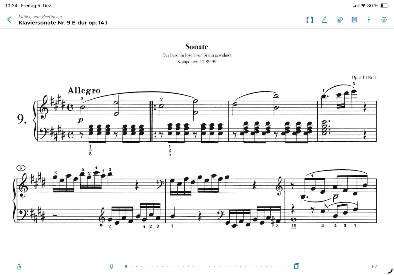

Hab aus rein hobbymäßigem Interesse am Thema Notensatz mir eben die Henle Library App auf meinem 11 Zoll iPad Pro (M1/3.Generation) mit aktuellem iPadOS 26.1 installiert und einen angebotenen Notensatz geladen.
Die Oberfläche des iPads läuft bei mir im Stage Manager Modus
Hier entsteht folgendes nachvollziehbares Verhalten:
Ich wähle in der App den Notensatz aus, die Ansicht der Noten öffnet sich mit der ersten Seite und sobald ich bei sichtbarer Titelzeile nach links "swipe", wird die nächste Seite (Seite 2) zur hälfte überblättert und die Ansicht bleibt zwischen Seite 2 und 3 stehen. Ich kann dann weiter und auch wieder zurück blättern und der Fehler tritt nicht wieder auf!
Der Fehler tritt wie gesagt nur beim ersten "swipen" auf, und auch nur dann, wenn die Titelzeile mit Angabe von Komponist/Titel und den Symbolen der App nicht weggeklickt wurde und diese noch sichtbar ist.
Vielleicht hilft dir ja meine Beschreibung gegenüber dem Hersteller weiter!

Das Phänomen tritt bei mir übrigens im hoch- wie auch quer-Format gleichermaßen auf, und auch die Einstellung unter "Multitasking&Gesten" hinsichtlich Vollbildmodus/Fenster/Stage Manager hat scheinbar keinen Einfluss (hab aber auch nicht jedesmal einen Neustart des iPads veranlasst).

Was mir auch noch auffällt - die Anzeige von Satz&Takt unten rechts springt nur beim ersten swipen mit, danach ändert sich diese gar nicht mehr! Tippe ich allerdings zum wechseln der Seiten rechts oder links, dann springt die Anzeige mit!
Irgendwie steht die Software offenbar mit dem Thema "swipen" auf Kriegsfuß!
Stelle ich die Notendarstellung auf "Zweiseitenansicht" ist zumindest der Fehler mit der halben Seite weg...
