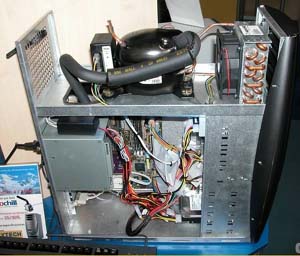

23.04.09
18:39
Ja eben, die Spannung und Taktrate habe ich erhöht. Die Kühlung war ein Vapochill Gehäuse mit Kompressorkühlung. Temperaturen der Kühleinheit waren meistens bei -30°C.
Ein Monstergerät. Total Overkill, hässlich, aber geil
Und nochma auf meine Frage zurückzukommen. Ist das mit Macs auch möglich die Taktrate + Spannung zu erhöhen?

ExMacRabbitPro
23.04.09
21:42
nics
Der Pentium 4 (und sein kleiner Bruder - der Celeron) eigneten sich durch ihre Architektur (lange Pipeline
pro Takt wenig Operationen
wenig Gatter in Benutzung) sehr gut zum Übertakten. Intel nutzte diese Möglichkeit damals ja selbst um das GHz-Rennen zu dominieren. Die neuen Core CPUs sind nicht mehr so einfach "grenzenlos" übertaktbar, diese basieren nicht auf der Pentium 4 Architektur sondern sind nachfahren des Pentium 3. Außerdem begrenzen die CPU Hersteller mittlerweile die CPUs oft technisch - schliesslich sollst Du, wenn Du einen höheren Takt möchtest, nicht Overclocken, sondern die teurere CPU kaufen!
