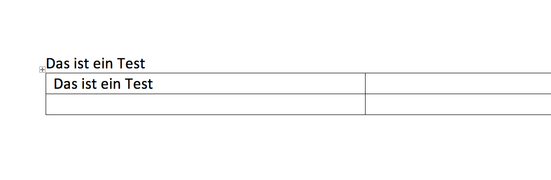

Ist das beim neuen Word 2016 gewollt das der Text in einer Tabelle weiter eingerückt ist?
Sieht für mein Auge ziemlich bescheiden aus.
riessi
11.08.16
17:00
nacho
Das dürfte Standard sein, so kenne ich das auch aus alten Versionen,egal ob am Mac oder In der Windows Version.
Wobei es ja auch seltsam aussieht, wenn der Text am Rahmen klebt.
nacho
11.08.16
17:03
Wenn ich alte Dokumente und Vorlagen aus der früheren Word Version öffne, sieht alles gut auf einer Linie aus.
Das Verhalten ist mir jetzt beim erstellen neuer Dokumente mit der Standardvorlage von Word aufgefallen.
nacho
11.08.16
17:06

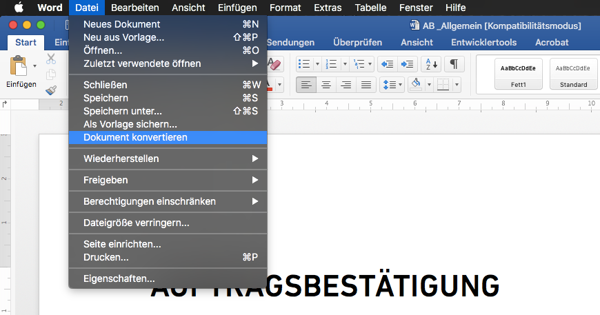

Wenn wir schon dabei sind, was bedeutet in Word 2016 der Befehl unter Datei "Dokument Konvertieren"?
Deichkind
11.08.16
18:35
Den Abstand des Textes zum Tabellenrand kann man in den Tabelleneigenschaften einstellen: Zelle, Schaltfläche Optionen..., Zellenbegrenzungen.
Deichkind
11.08.16
18:42
"Dokument konvertieren" benutzt man, um eine im alten Format (z.B. xyz.doc) vorliegende Datei in das aktuelle Format umzuwandeln.
Übrigens: Der Menüeintrag sollte eigentlich mit "Dokument konvertieren..." beschriftet sein, da er nicht unmittelbar ausgeführt wird - es gibt eine Rückfrage, jedenfalls in Word 2011.
Zellenbegrenzung auf Null setzen hat Nachteile wenn man mit sichtbaren Rahmen arbeitet, dann fängt der Text im Rahmen an und das sieht noch bescheidener aus.

Die Tabelle müsste weiter links platziert werden. Word 2011 macht das beim Erzeugen neuer Tabellen automatisch.

Ist das ein Bug oder ist so so gewollt?
Eher ein Bug. In WinWord 2016 wurde der Text in Tabellen genauso zu weit links angezeigt, aber korrekt ausgerichtet gedruckt. Seit dem letzten Update von Donnerstag ist der linke Textrand auch auf dem Display mit dem Rest in einer Linie.

Ist in der Tat mühsam, Word-Dokumente so zu formatieren, dass sie das gewünschte Ergebnis zeitigen. Und selbst wenn man es rausgefunden hat, kann es sein, dass Word bei irgendeiner weiteren Aktion wieder zurückkehrt zur vorhergehenden Formatierung.
Bei Tabellenentwurf kann man sogar negativen Abstand eintragen, dann rutscht es wieder nach links (zB linker Abstand -0,05 cm. Ich nenne das die Guerilla-Taktik. Man muss das System austricksen - immerhin steht ja in diesem Fall kein Leben, sondern nur die Nerven auf dem Spiel

Derzeit verwende ich die alten Vorlagen, mit denen im Kompatibilitätsmodus funktioniert es. Einen negativen Abstand kann man natürlich auch von Hand einstellen, mit dem nächsten Update könnte aber das wieder rückgängig gemacht werden und man muss wieder alles korrigieren.

... Bei Tabellenentwurf kann man sogar negativen Abstand eintragen, dann rutscht es wieder nach links (zB linker Abstand -0,05 cm)...
Ich mutmaße mal, dass die Tabelle im Ausdruck dann linksversetzt erscheint. War jedenfalls bei WinWord 2016 vor dem August-Update so.
