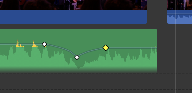

Ich würde hierzu zunächst Ton und Video trennen, was aber tatsächlich nicht zwingend erforderlich ist. Ich finde es dafür aber übersichtlicher. Du kannst in der Tonleiste an beliebiger Stelle mit der Alt-Taste zwei, drei Punkte setzen, mit denen du dann entsprechende Effekte selbst realisieren kannst, indem du diese Punkte nach links/rechts und hoch/runter verschiebst. Siehe Beispielfoto.

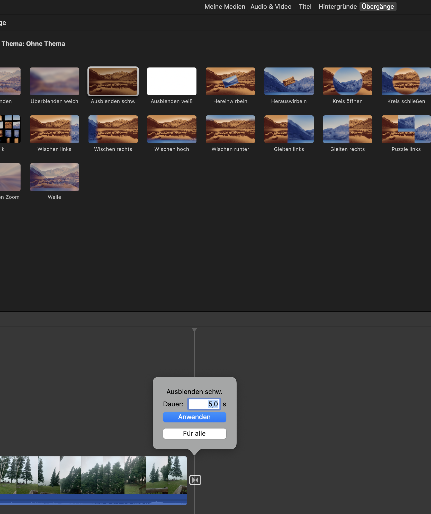

Nachdem der Übergang aus der Auswahl oben (hier Ausblenden schwarz) an das Ende des Clips gezogen und dort platziert ist, einen Doppelklick auf diesen Marker (oder wie das heißt) dann öffnet sich ein Menü um die Ausblendzeit (Dauer) zu ändern. Musste etwas rumspielen da es nicht sofort akzeptiert wurde, sowas wie Clip zu kurz. Aber .... es hat dann prima funktioniert.

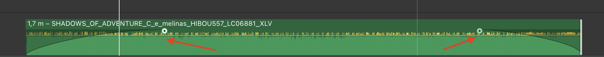

Bei der Audiospur erscheinen beim Aktivieren diese zwei Anfasser, welche das weiche Ein- und Ausblenden ermöglichen.
Videospur: Am Ende einen Übergang aus dem Menu hinzufügen, z.B. " ausblenden schwarz"
