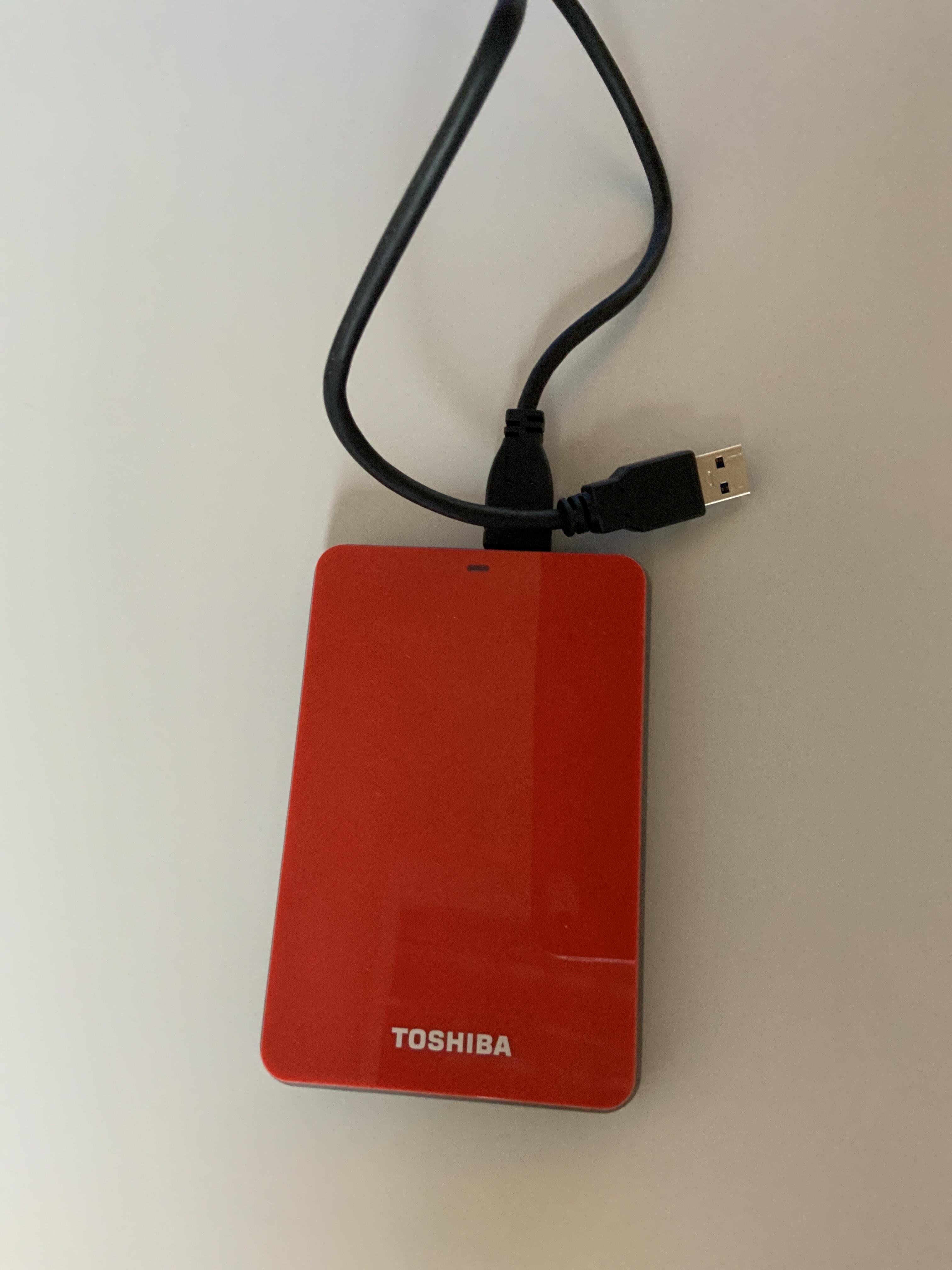

Hallo Freunde,
ich habe hier eine Festplatte 500GB USB 2,5". Schliesse ich sie an einen Mac mini wird sie eingeschaltet - Dreht los, also Strom reicht, zeigt eine Blaue LED für USB3 und nichts passiert. Im FPD wird sie nicht mal angezeigt.
Nehme ich die HDD an einen HUB, wird sie sofort in USB3 (Blau gemountet) und ich kann damit arbeiten.
Das gleiche an einem neuen iMac. Keine Erkennung am USB-A 3,0 Anschluss.
Schliesse ich sie direkt an einen iMac von 2010 wird sie mit USB2.0 auch sofort direkt am iMac gemountet.
Es kann doch nicht sein, dass die an einem neuen Rechner nur an einen HUB gemountet wird.
Hat jemand eine Idee ?

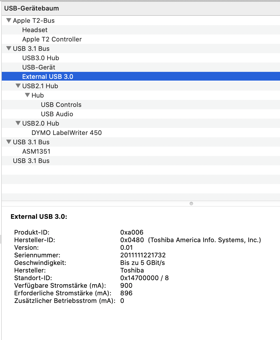

Wird die HDD im System Profiler unter USB angezeigt?
tomtom0070025.11.1921:07
Nein, da fehlt sie auch ... ist nur meine externe SSD zu sehen.
Wenn sie am Hub ist wird sie erkannt.

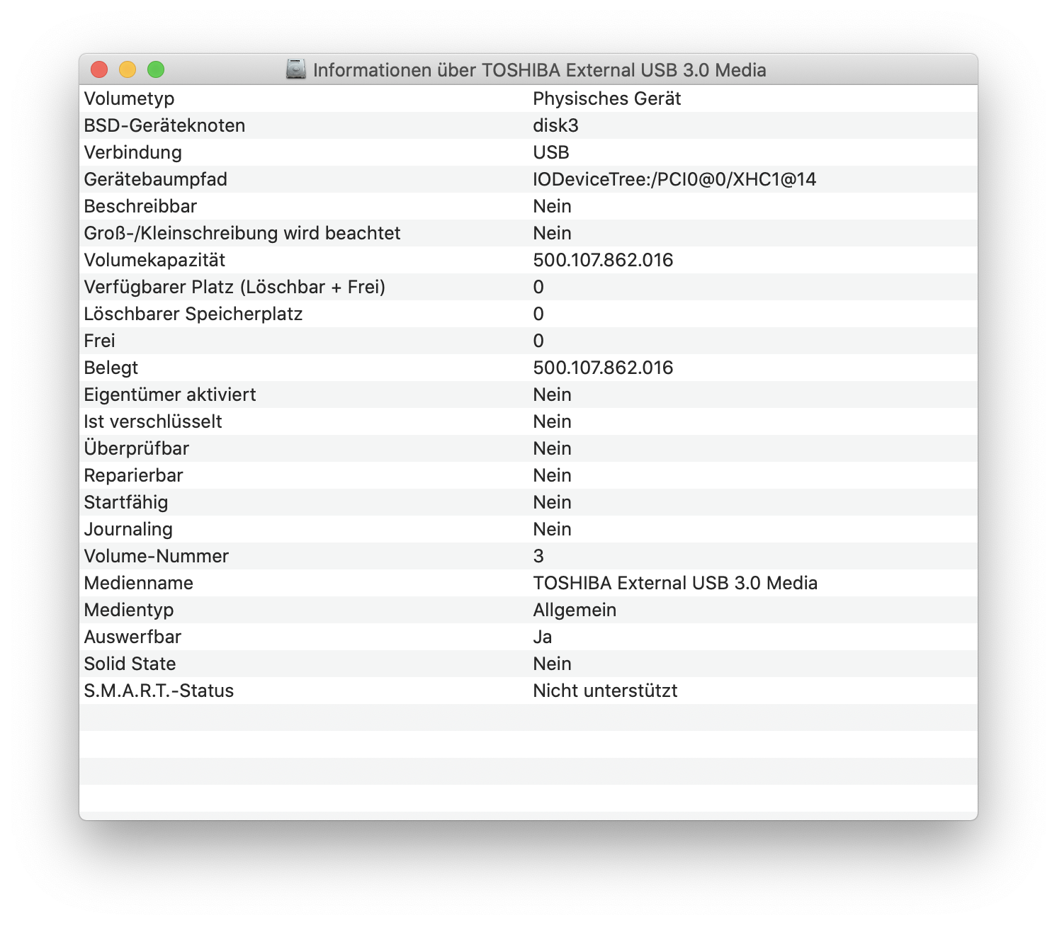

tomtom0070025.11.1921:09
hier, wenn sie am HUB hängt dann per FDP Infos

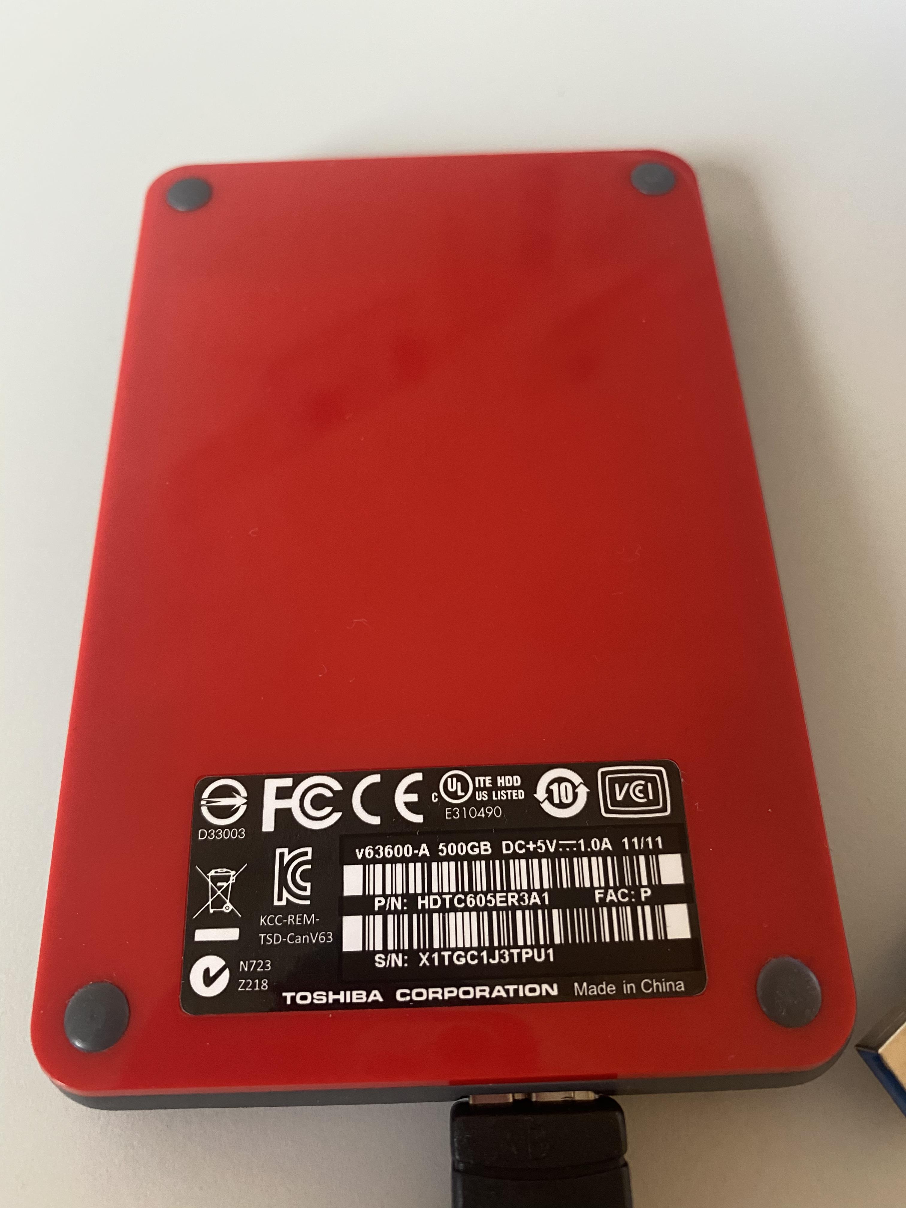

UWS26.11.1908:49
Ist das eine Canvio? Da gab es – wenn ich mich richtig erinnere, also ohne Gewähr – mal ein Problem mit bestimmten USB-3-Modellen am Mac. Ich meine die betroffenen Modelle ziehen beim Hochfahren kurzzeitig zu viel Strom und mussten ausgetauscht werden ... musste mal googlen, das ist länger her.

Boss26.11.1909:40
Wer ein Multimessgerät hat, kann den Verbrauch von USB Geräte messen.
Wichtig ist nicht die Volt sondern 900 mA an jeden Anschluß.

Hallo Uws,
könnte möglich sein... steht aber nichts drauf. Wenn ich die Amzon Bilder vergleiche könnte das schon sein.
