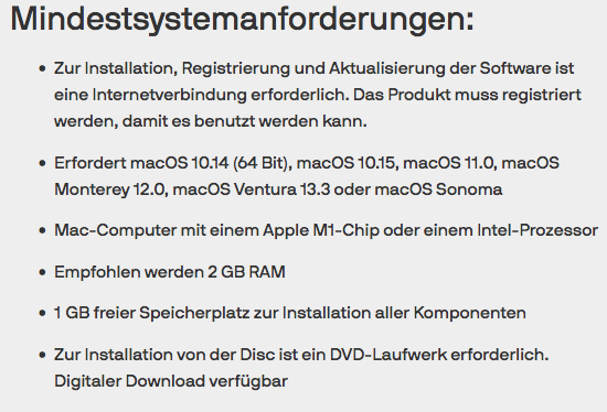

silversurfer2219.03.2509:38
nette Werbemails verschickt Roxio aber noch immer ... vorgestern sogar noch ... ABER ... es gibt in den Systemanforderungen KEINE Freigabe für macOS 15 !, nur 14.x.x ist freigegeben
