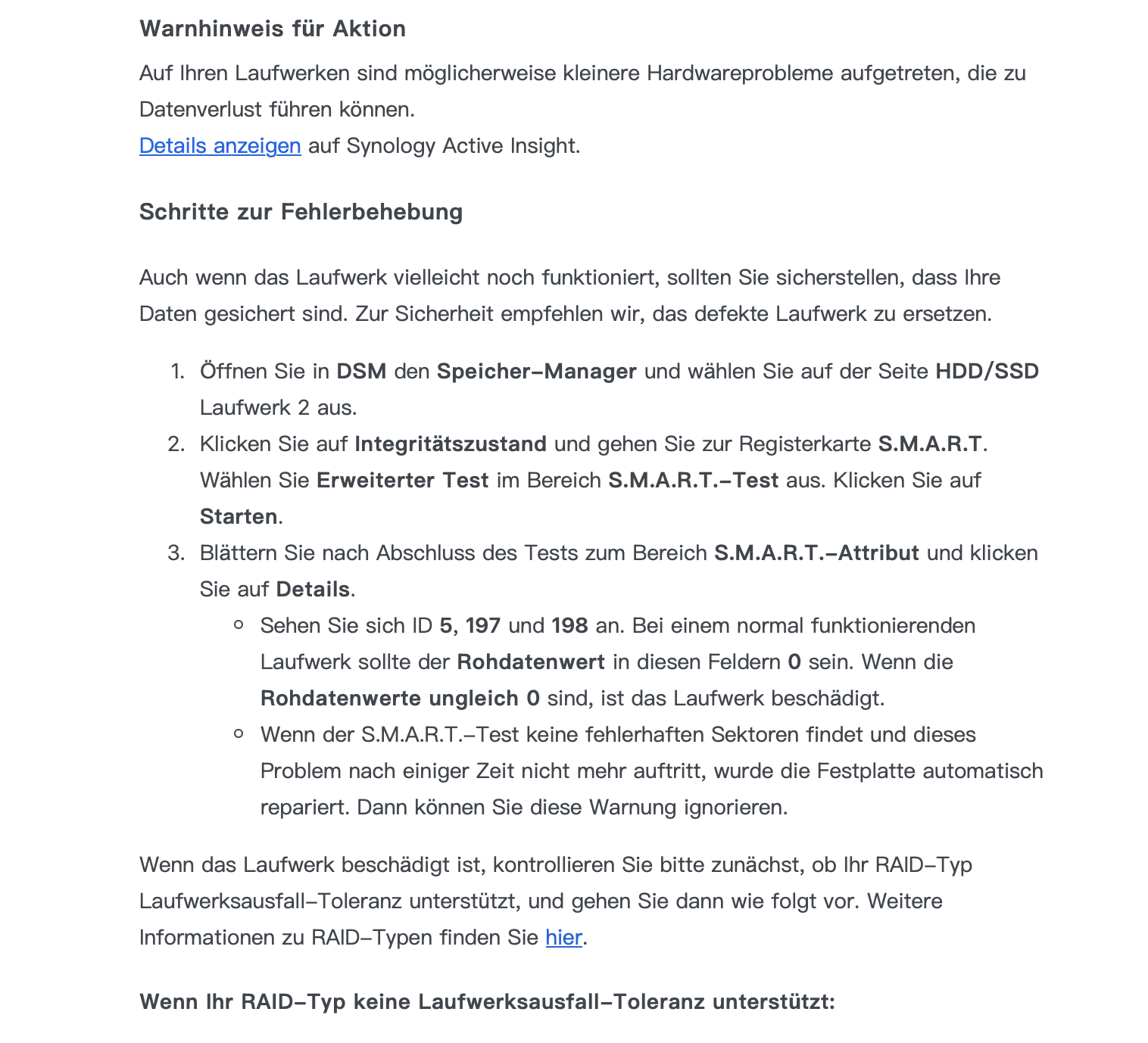

Für Interessierte: Screenshot der email von Synology Active Insight...
