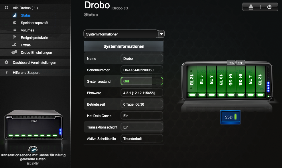

Ovi
12.12.20
22:20
Das man Droben momentan aus'm Ausland importieren müsste war mir just auch neu und ist nix als schade.
Für die Beschriebene Anwendung käme nur ein Acht-D in Frage.
Dieser unterstützt neben dem schon länger bekannten Hot Data Cache noch die Möglichkeit SSDs als zusätzliche Transaktionsschicht zu verwenden.
Letzteres ist zum Betrieb von VMs absolut nötig.
Die Leute haben auf ein Thunderbolt-Problem, das mit Erscheinen von 11.0.1 aufkam - die letzten Betas funktionierten - recht schnell innerhalb einer Woche reagiert, jedoch ohne mögliche Rechteprobleme vollständig auszuräumen.
Nervig, aber grundsätzlich ist Funktion unter 10.0.1 gegeben.
Das Zonensystem der neueren Drobos hat nix mir irgendwelchen RAID-Systemen zu tun - wollen Viele nicht verstehen - und der momentane Hauptnachteil ist die Unmöglichkeit von APFS.
Somit auch keine einfache Möglichkeit der Verschlüsselung.
Ein Beispiel eines meiner Plattenstapel:
(Ich betreibe in jedem Drobo mehrere Stapel, ein Grundvorteil des Systems)
Gesperrt08262
