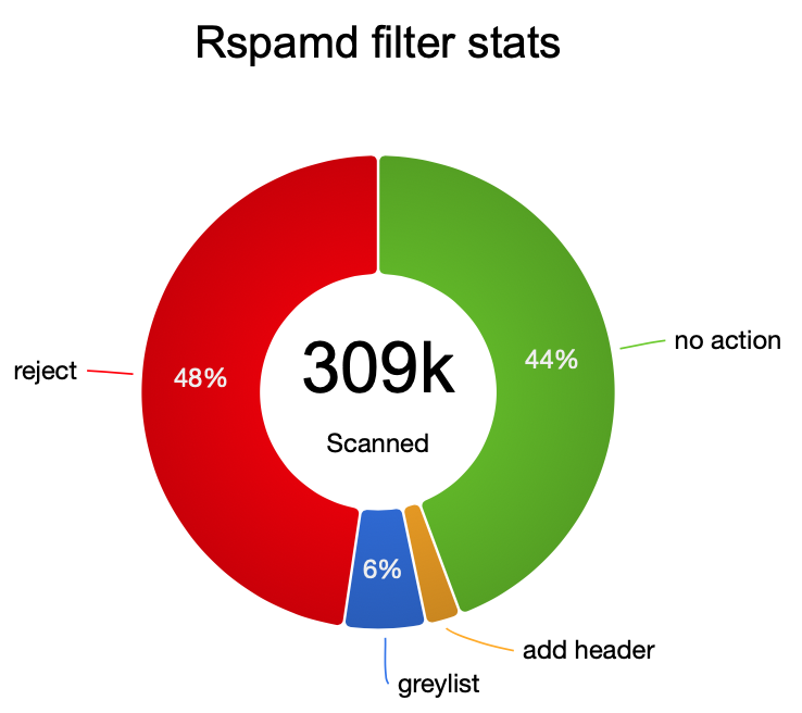

Kleines Beispiel aus meiner Praxis:
Das ist die aktuelle Statistik meines Mailservers. Dabei sind alle Mails erfaßt, also sowohl ankommende als auch abgehende (auch aus denen kann ein SPAM-Filter lernen, so z.B., daß eine Antwort auf eine Mail, die ich abgeschickt habe, mit einiger Sicherheit kein SPAM ist), "normale" Mails und ein paar Mailinglisten.
Von ca. 300000 Mails, die über meinen Server gelaufen sind, wurden 48% sofort abgewiesen. "Sofort" heißt: Die Mails waren so fehlerhaft, daß der Mailserver sie gar nicht erst angenommen hat.
Weitere 6% wurden Greylisting unterzogen, also erst einmal abgelehnt und dann darauf gewartet, ob sie erneut zugestellt werden. Das funktioniert erstaunlich gut, weil SPAM-Schleudern sich die Arbeit oft nicht machen.
2% wurden als SPAM geflaggt, aber zugestellt. Die landen dann bei mir direkt im SPAM-Ordner und ich kann sie nochmal anschauen und ggf. aus diesem herausschieben, woraus der SPAM-Filter dann lernt, daß das kein SPAM ist. Das passiert auch, aber eher selten - vielelicht ein, zweimal in der Woche. Noch seltener ist der umgekehrte Fall, daß also ein SPAM durchrutscht.
Und jetzt zum eigentlichen Punkt: Die ersten beiden Verfahren funktionieren auf dem Client
gar nicht
. Mailprovider tun das mehr oder weniger gut, das ist ein ganz hartes Auswahlkriterium für einen Provider. Für die ist es auch nicht so einfach, weil sie Ärger bekommen, wenn sie legitime Mail nicht zustellen, also lassen sie eher mal ein bißchen mehr durch als ein bißchen weniger.
Aber auch bei den geflaggten Mails hat der serverbasierte Filter noch Vorteile, weil er Informationen hat, die der Client nicht mehr hat oder sich ggf. aus Headerfeldern zusammenpuzzlen muß, was wiederum sehr fehleranfällig ist. Dabei werden mehrere hundert Parameter ausgewertet und entsprechend gewichtet, und auf dieser Basis ein "SPAM-Score" errechnet, der die weitere Behandlung der Mail bestimmt. Hier überschneiden sich die Möglichkeiten der server- und der clientbasierten Lösung, aber der Server kann es wie gesagt immer noch viel besser.
Der SPAM-Filter auf dem Client (ich habe den spaßeshalber auch aktiv) bekommt bei mir letztlich nur das, was durch die anderen Verfahren gesiebt wurde. Und selbst darauf sind seine Ergebnisse öfter falsch als richtig. Auch wenn es gute SPAM-Filter auf Clientseite gibt - ungleich viel sinnvoller ist es, einen guten Provider zu wählen, wenn man seinen Server nicht selbst betreiben kann.
