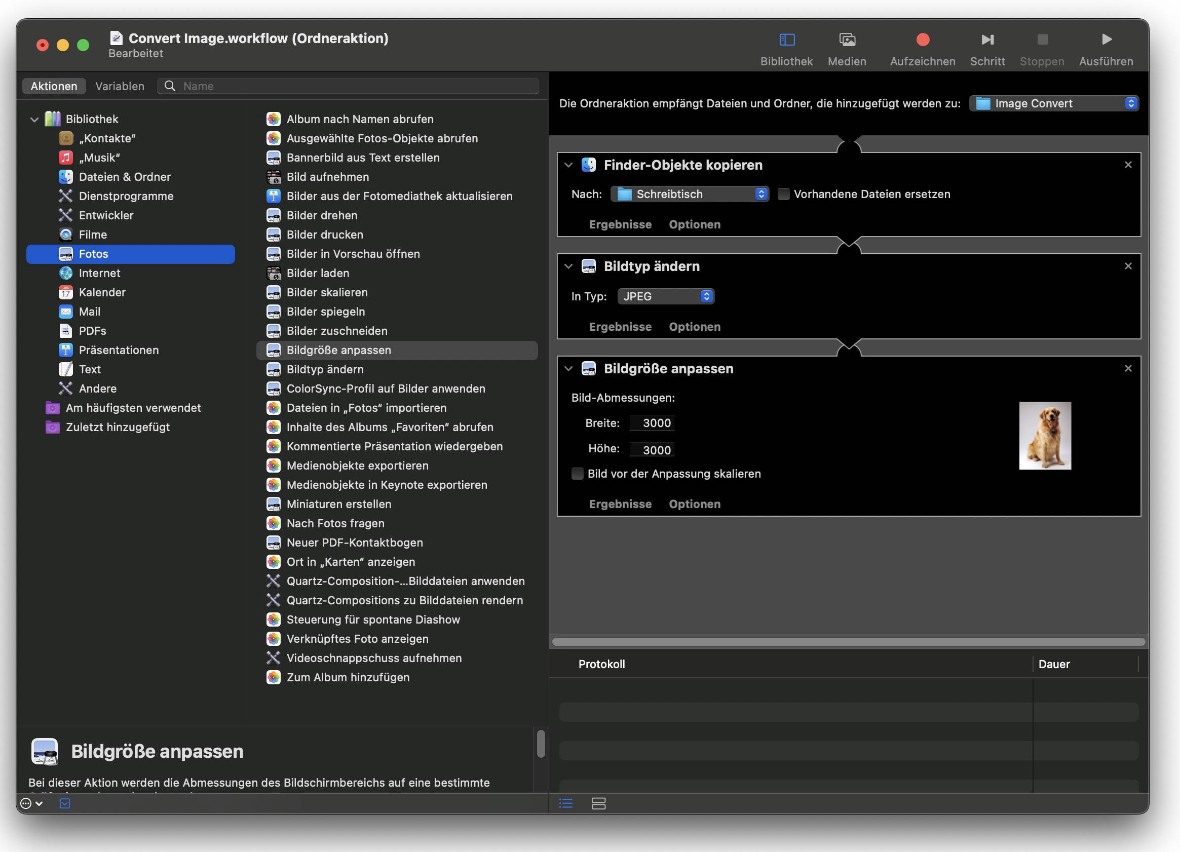

Hi Forum!
Unter anderem für MTN und REWIND muss ich ständig Fotos von Produkten, die zum Beispiel via Pressemeldung zur Verfügung gestellt werden, im Format konvertieren und deren Größe anpassen. Dafür habe ich mir mit Automator eine einfache Ordneraktion angelegt. Siehe Screenshot.
Hier möchte ich zwei Dinge verbessern, weiß aber nicht wie:
1. Wenn ich die Bilder auf den Ordner "droppe", sollen die eigentlich nicht alle da rein wandern (und auch nicht da rein kopiert werden), sondern einfach an ihrem Ursprungsort bleiben. Stattdessen sollen konvertierten Ergebniss in dem Ordner erscheinen. Welche Einstellungen wären dafür nötig?
2. Viel lästiger ist dies: Ich möchte die Bilder auf eine Standardgröße von 3.000 Pixeln angepasst haben. Die Originale sind meistens größer als das. Sie müssen daher in der Regel nur verkleinert werden, was im Gegensatz zum Hochskalieren ja verlustfrei möglich ist. So weit, so gut. Aber die Anpassung soll unter Beibehaltung des Seitenverhältnisses geschehen. In Vorschau kann ich dafür unter Werkzeuge > Größenkorrektur… den Punkt "Größe proportional anpassen" auswählen. Automator bietet mir diese Funktion bei ""Bildgröße anpassen" leider nicht an.
Wenn ich nun bei der Größe max. 3.000 Pixel für Breite und 3.000 Pixel für Höhe angebe, macht der Konverter daraus ein quadratisches Bild, anstatt das Seitenverhältnis beizubehalten.
Die Frage hier lautet also: Geht das mit der Ordneraktion auch proportional, und wenn ja, wie?

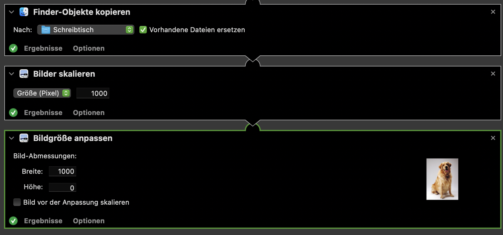

X-Jo23.05.2513:30
Zu 2.: Wenn du die Bilder ohne Aufwand in Hochformat/Querformat vorsortieren kannst, hätte ich folgenden Vorschlag (Beispiel für Querformat, statt 1.000 bei dir dann 3.000 eingeben):

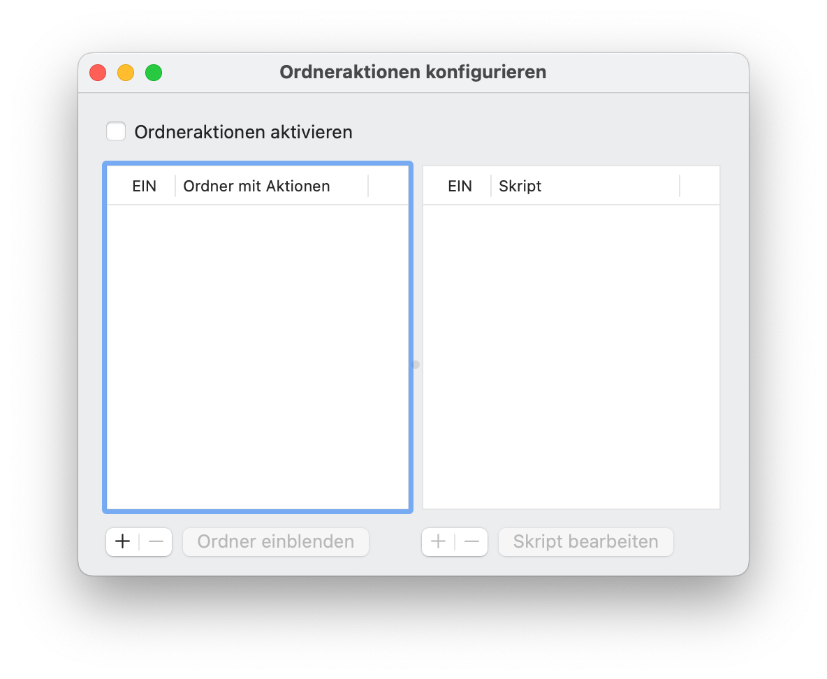

sudoRinger23.05.2513:45
Es gibt doch das Programm Ordneraktionen konfigurieren!
Schau mal hier in die Apple-Dokumentation
Damit kann ich mein Skript etwas abändern.
Öffne das etwas versteckte Programm "Ordneraktionen konfigurieren" (/System/Library/CoreServices/Applications/Folder Actions Setup.app)
Links gibst du den überwachten Ordner an und rechts ein Apple Script (.scpt)
on adding folder items to this_folder after receiving added_items
    repeat with anItem in added_items
        set imagePath to POSIX path of anItem
        set outputPath to "~/Downloads/" & (name of (info for anItem))
        do shell script "sips --resampleWidth 3000 " & quoted form of imagePath & " --out " & quoted form of outputPath
    end repeat
end adding folder items to
Den Zielordner kannst du im Skript ändern.

X-Jo23.05.2513:58
Ich habe noch etwas experimentiert und ziehe meinen ersten Vorschlag zurück:
Es genügt »Bilder skalieren - 3.000 Pixel«. Sowohl bei Hoch- als auch Querformat sind die Ergebnisse 3.000 Pixel hoch bzw. breit.
