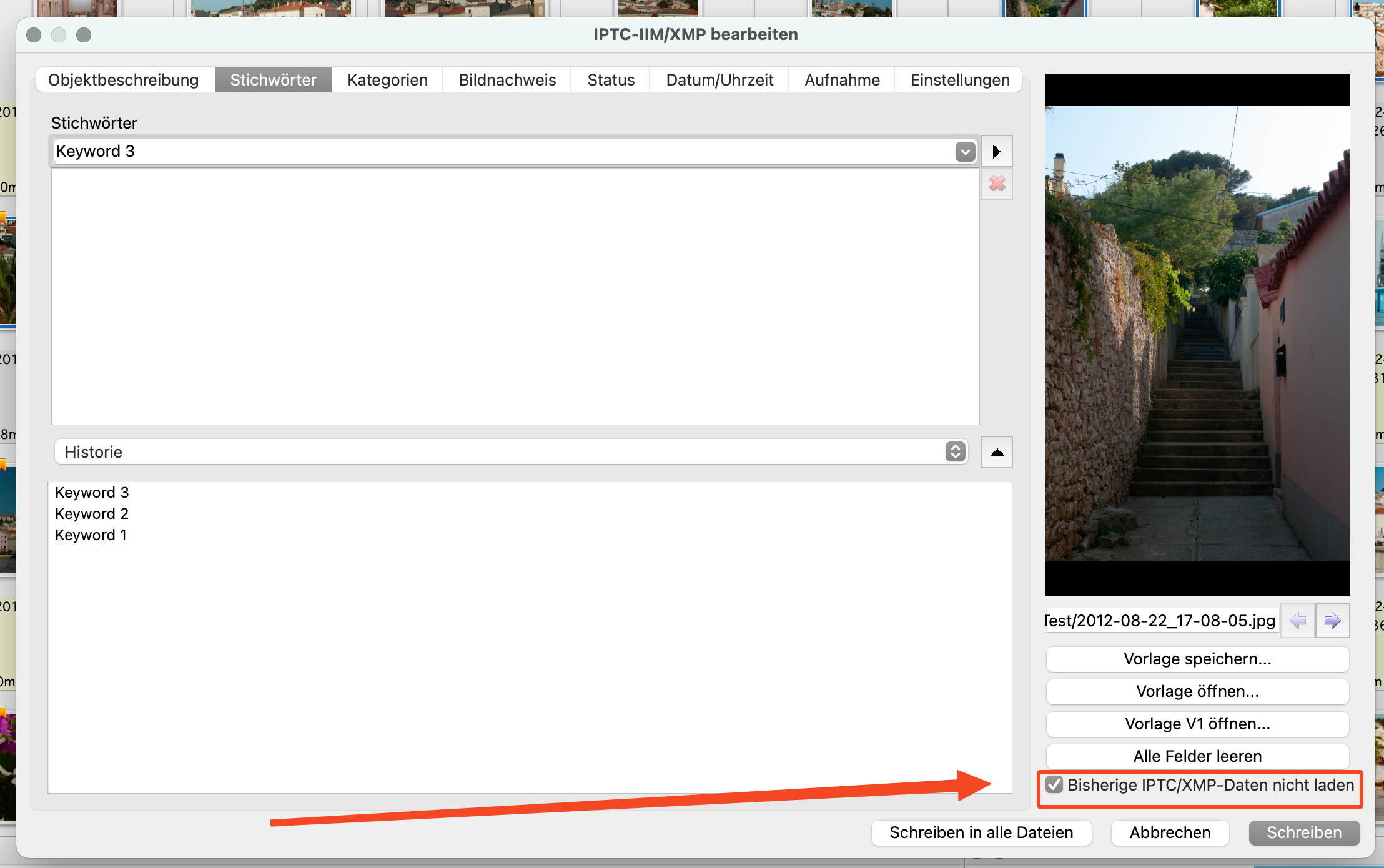

In XnViewMP die gewünschten Fotos auswählen, dann Rechtsklick und dort "IPTC bearbeiten". Dort auf die Registerkarte "Stichwörter" wechseln und oben die gewünschten Keywords eingeben. Alle dort eingegeben Keywords lassen sich später einfach wieder auswählen. Zum Speichern ins Bild "Speichern in alle Dateien" klicken. Um vorhandene Keywords nicht zu überschreiben, solltest du im IPTC-Dialog rechts unten den Haken bei "Bisherige IPTC/XMP-Daten nicht laden" setzen.

Ab dem Punkt "Speichern in alle Dateien" finde ich das nicht. Kannst Du mir bitte noch einmal genau erklären, wo ich diese Einstellungen finde? Ich sehe da einfach nichts.
Danke.
Die Option findest du direkt über den Buttons im Dialog:
und sie muss bereits aktiv sein, wenn der Dialog geöffnet wird, um bestehende Metadaten nicht zu überschreiben. Es reicht aus, den IPTC-Dialog einmal zu öffnen, den Haken zu setzen, ihn wieder zu schließen und dann erst mit der eigentlichen Verschlagwortung zu beginnen.
