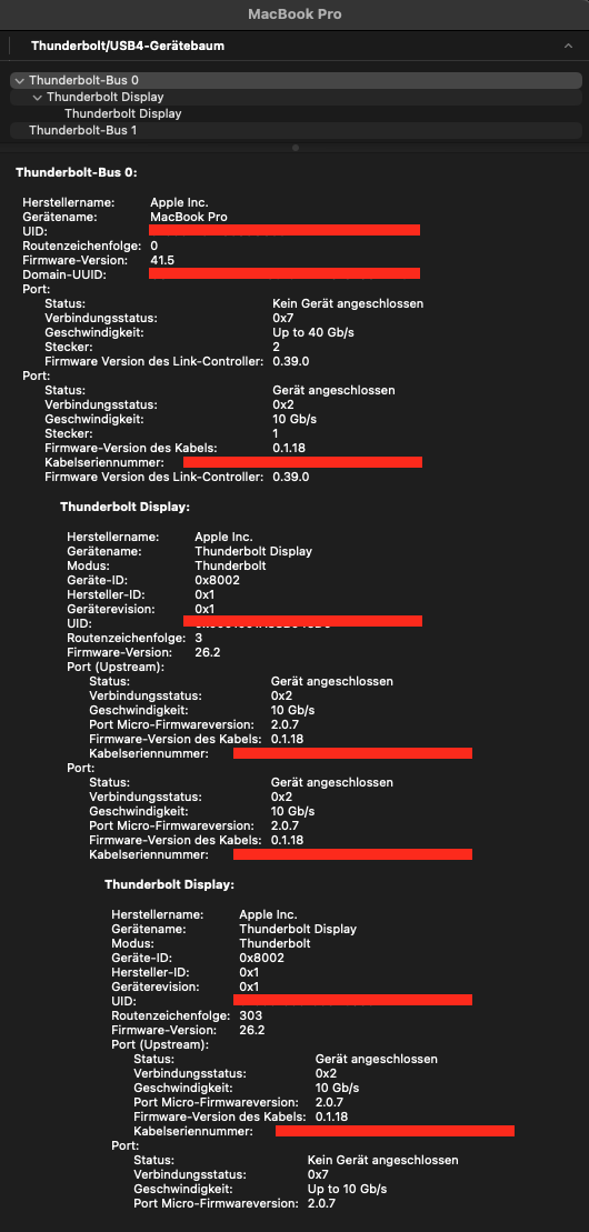

@ Krypton: Ja, das "alte" 2011er Thunderbolt Display.
(In meinen Augen immer noch ein Super Display für sein Alter)
Momentan betreibe ich zwei davon im Daisy Chain an einem Macbook Pro TB3/USB-C-Port mit dem Apple TB3 USB-C / TB2 Adapter.
Wenn das mit der Limitierung auf zwei Displays im Daisy Chain wirklich stimmt, könnte ich den zweiten TB5-Port auf der linken Seite des MacBooks mit einem zweiten Apple TB3 USB-C / TB2 Adapter mit ein oder zwei (Daisy Chain) weiteren Apple Thunderbolt Displays versorgen??
Hat das schon Jemand mal wirklich versucht??
@ sudoRinger: Evtl. limitiert auch der TB3 USB-C / TB2 Adapter
Pelican
20.12.24
17:52
@ Krypton: Laut Systeminformation ist das zweite TB-Display auch 10Gb/s angebunden.
Und der TB-Ausgang am zweiten Display ist zwar nicht connected, aber wird mit "up to 10Gb/s" ausgewiesen.
Die Bus-Abhängigkeit des M4 wäre auch interessant.
Bei meinem Macbook muss ich für das dritte Display die TB-Anschlüsse auf der rechten Seite (TB-Bus 1) verwenden, weil Bus 0 nur zwei Displays schafft.
Wie gesagt, es wäre interessant, wenn das Jemand schon getestet hätte bzw. könnte.
