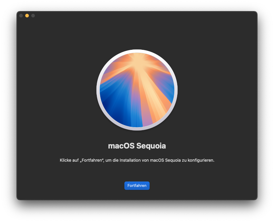

Habe hier ein Sequoia Installer im Programm Ordner im Mac mini M4 und einen ausreichend großen USB Stick, der mit APFS formatiert ist. Nun die Installation läuft und bricht dann irgendwann ab.

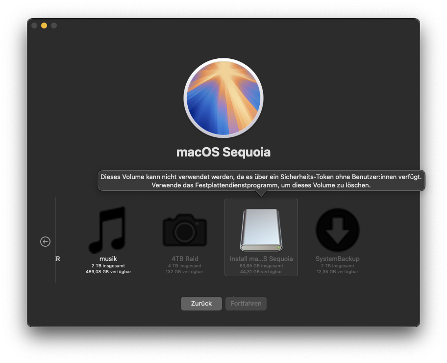

Nach nochmaligem Starten der der macOS Installation bekomme ich dieses Bild:
kann ich das irgendwie überwinden ?

Ja ich installiere von diesem Teil, was in meinem Programmeordner liegt:
Absturz. Monitor bleibt schwarz. Der Rechner muss dann neu "hart" gestartet werden.
Dann sehe nach dem Booten so ein Bild :
dann denn Klick auf Fortfahren und dann bekomme ich das Ergebnis, was ich oben schon gepostet hatte.

Also ich kenne die umgekehrte Variante, wo einem User der 'secure token' fehlt, das prüft man folgendermaßen:
Prüfen ob ein 'secure token' vorhanden ist:
Per Terminal:
sysadminctl interactive -secureTokenStatus $USERNAME
Als Antwort sollte dann so etwas erscheinen:
Secure token is ENABLED for user $USERNAME
Unf falls der User
keinen
'secure token' haben sollte, ist der "quick & dirty"-workaround:
1. Den $USERNAME temporär zum Admin machen.
2. Dann als $USERNAME:
sudo profiles install -type bootstraptoken
3. Dann dem $USERNAME die Admin-Rechte wieder entziehen.
Dann klappen auch die System-Updates, die selbst per softwareupdate -iaR nicht mehr funktionierten (da die Reboot-Authentifizierung nicht funktionierte).
Das hilft Dir jetzt in Deinem speziellen Fall leider nicht weiter, bringt uns aber eventuell auf die richtige Spur…
PS: Den Stick hast Du ganz normal APFS formatiert mit GUID-Partitionstabelle und vor allem ohne Verschlüsselung (also
kein
APFS encrypted)?
18.06.25
08:53
Roony
OK, in dem Fall bedeuten die Symptome einfach nur, dass die Installation mittendrin abgebrochen wurde. Deshalb startet wieder das normale Betriebssystem und ruft per "Resume" den Installer erneut auf. In der Sicheren Enklave wurde noch kein APFS-Volume-Eigentümer für das halb installierte neue System-Volume hinterlegt, deshalb gibt es Probleme mit den Sicherheits-Tokens.
Das kann viele Ursachen haben, auch eine Inkompatibilität des USB-Sticks. Liegt denn wirklich ein Absturz vor? Es ist normal, dass während der Installation mehrere Neustarts erfolgen können und der Bildschirm längere Zeit dunkel bleibt.
