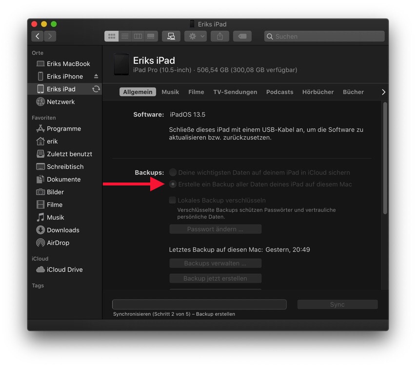

Seit einiger Zeit kann ich im Finder nicht mehr dauerhaft wählen, dass das iPad-Backup auf diesem Mac erstellt werden soll.
Wenn ich ein Finder-Fenster des iPads öffne, steht die Einstellung für Backups immer auf „ ... iCloud“. Wähle ich erneut „auf diesem Mac“ und anschließend „Anwenden“, so wird auf meinem Mac (MobileSync) auch ein Backup erstellt. Aber schon unmittelbar danach, noch vor der weiteren Synchronisation springt die Anzeige wieder auf „...iCloud“.
Ich kann Backups zwar händisch wie oben beschrieben erstellen, diese können aber nicht mehr automatisch erfolgen. Auch nicht in der iCloud, weil iCloud-Backups auf meinem iPad abgestellt sind. Außerdem wäre mein Backup mit 100 GB dafür auch viel zu groß.
Fehler trat auf unter: iPadOS 13.4.1 (final), 13.4.5 (beta2), 13.5 (beta3)
Parallel synchronisiere ich mittels meines Macs auch mein iPhone. Dort habe ich diese Probleme nicht.

McErik11.05.2021:07
Auf dem iPad hatte ich schon vorher unter Einstellungen - Apple ID - iCloud den Schalter für iCloud-Backup erst auf Ein und dann wieder auf Aus umgelegt. Das hatte keine Wirkung gehabt.
Jetzt habe ich das iCloud-Backup aber kurz anlaufen lassen und dann wieder gestoppt und ausgeschaltet.
Und tatsächlich bleibt im Finder auf dem Mac jetzt die Einstellung auf „Erstelle ein Backup aller Daten deines iPad auf diesem Mac“ stehen.
Also Problem endlich gelöst!
