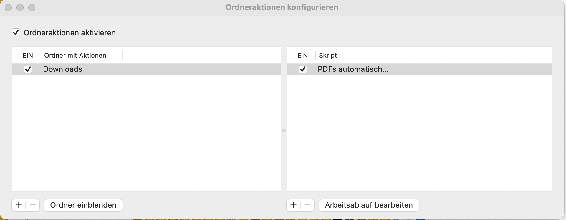

Hab mich anhand der Antworten durchgekämpft. Bei den Ordneraktionen (was es nicht alles im Mac gibt!) bin ich auf folgendes gestoßen:

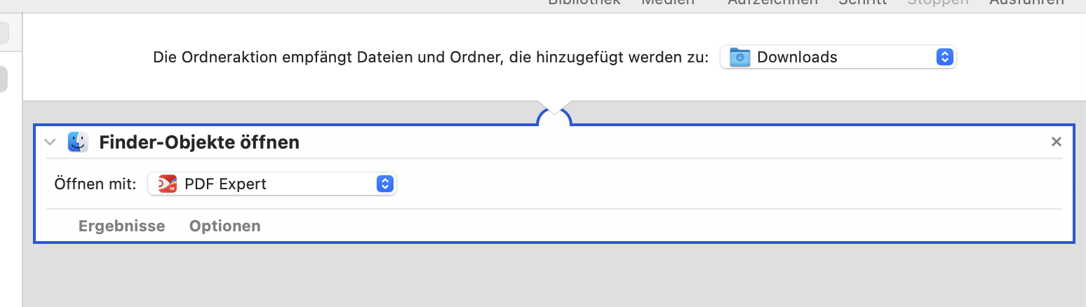

Wenn ich den Arbeitsablauf bearbeite, kommt rechts folgender Screen:
Wenn ich diesen Punkt deaktiviere, passiert gar nichts, gut so. Beim wieder aktivieren fragt mich PDF Expert, ob ich aus dem .heic ein PDF machen will (gerade nochmals probiert)
Das dürfte das Problem an sich sein, das kann ich ja jetzt ausschalten.
Aber was ich jetzt bräuchte, ist, wenn ich ein PDF in den Download Ordner ablege, sich dieses automatisch in PDF Expert öffnet. Es soll nicht gefragt werden und es sollen auch keine Bilder od. ähnliches geöffnet bzw. konvertiert werden.
Nochmals in den Einstellungen in PDF Expert nachgesehen, keinerlei Möglichkeit etwas abzustellen, wenn eine Datei in den Download Ordner gelegt wird.

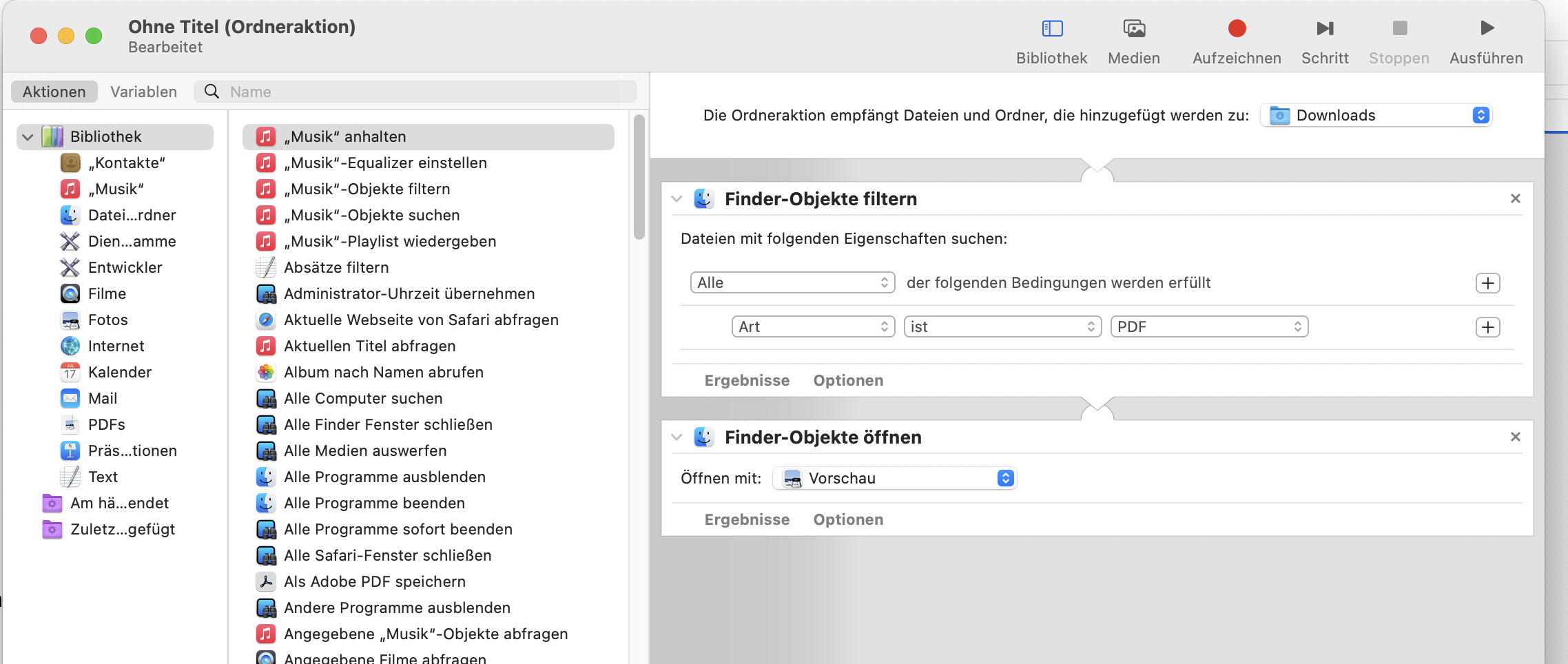

Nebula21.08.2517:48
Füge vor der Öffnen-Aktion noch "Finder-Objekte filtern" hinzu und sage ihr, sie soll sich nur die PDFs herauspicken.
ttwm21.08.2517:50
Zwischen "Die Ordneraktion…" und "Finder-Objekte öffnen" ziehst du von der mittleren Spalte (also von links) das Element "Finder-Objekte filtern". Darin wählst Du dann "Art" "ist" "PDF".
