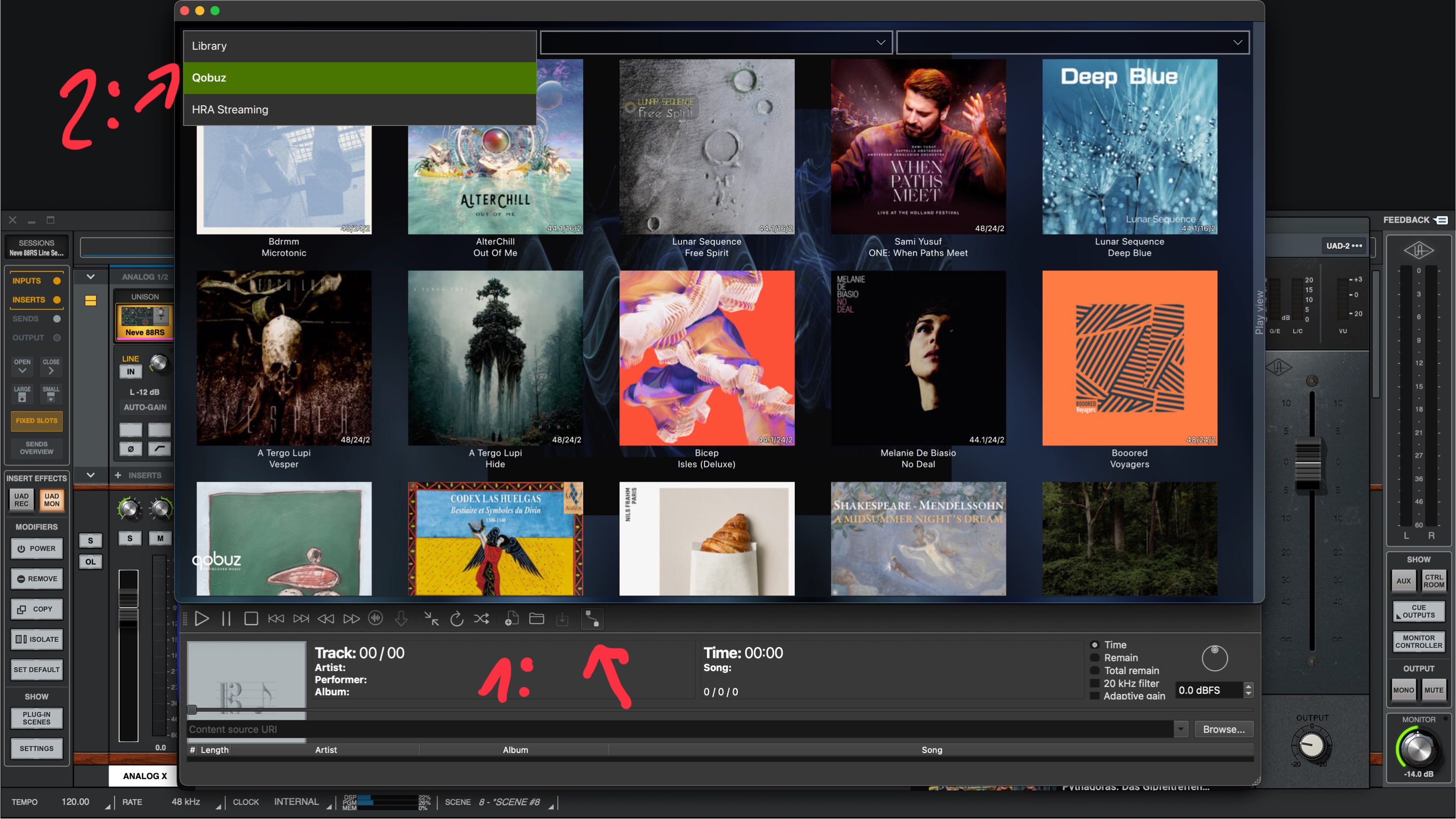

nur noch mal sicherheitshalber nachgefragt: In der App HQPlayer Desktop ist der Button „Allow control from network“ gedrückt?
Und in der App „HQPlayer Client“ hast du einmal auf die linke Leiste „Album view“ geklickt bevor du in die Adressleiste geklickt hast um Qobuz zu finden?
Wenn ja, dann kann ich leider nicht weiterhelfen. Besondere Einstellungen in MacOS musste ich nicht vornehmen.

Kannst Du Qobuz über HQPLayer streamen oder nur die Bibliothek ( lokale gespeicherte Musik)von Qobuz nutzen ?
Global.Error
10.04.25
09:34
Ich kann Qobuz über HQPlayer streamen.
