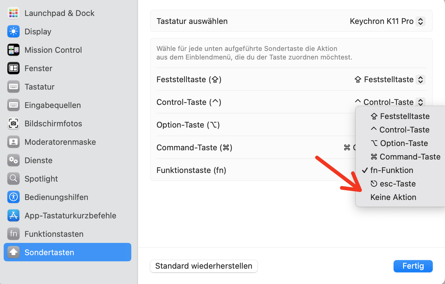

nach Umstieg auf einen Mac mini M4 habe ich mir auch eine neue Tastatur mit Touch ID (wieder die lange mit Ziffernblock) gegönnt. Leider ist die FN Taste jetzt nach links unten, ganz außen, gerutscht (vorher war sie für mich auch ungünstig im mittleren Bock positioniert). Daher tippe ich immer drauf, weil ich eigentlich die Control Taste gemeint habe. Daher die Frage, ob man diese Taste bzw. überhaupt eine Taste und dessen Funktion deaktivieren kann!

Ja, Systemeinstellungen > Tastatur > Tastaturkurzbefehle > Sondertasten
Mit Karabiner Elements ließe sich noch etwas mehr machen, wenn das nicht genügt.

Danke!! Ich schäme mich ja fast dafür, dass das so einfach geht und ich nicht nachgeschaut habe. Aber ich glaube, ich hätte es nicht gefunden....

Schwieriger war es, eine fn-Taste auf der Drittanbieter-Tastatur zu erhalten, wenn keine entsprechende Taste vorhanden ist. Das geht dann tatsächlich mit Karabiner Elements.

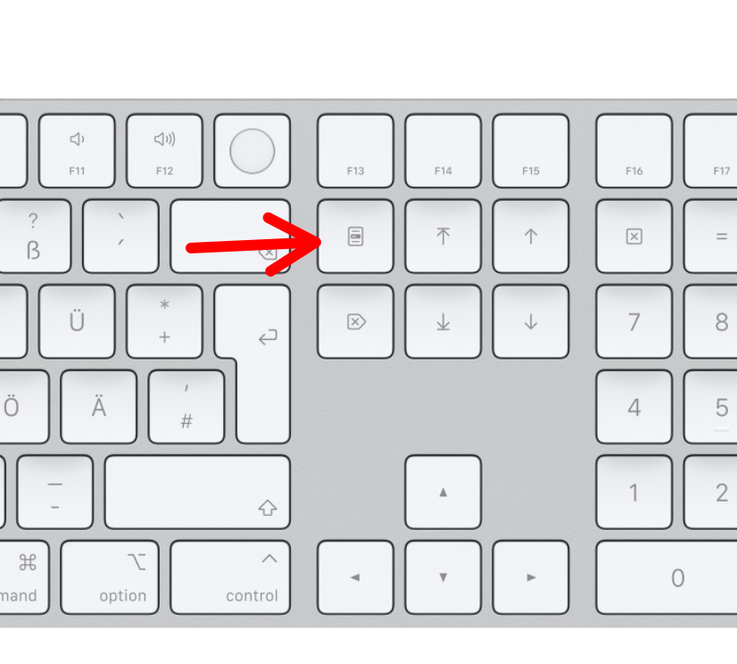

Mich stört bei dieser neuen Apple-Tastaturbelegung eher, dass dort wo vorher die fn-Taste war, jetzt diese unsäglich „Contextmenü“-Taste ist. Die kann man so wie oben gezeigt leider nicht deaktivieren und wenn man versehentlich drauf kommt, nervt das immer mit aufploppenden Menüs.

Was die Kontextmenütaste bei Macs sein soll, erschließt sich mir nicht, die kenne ich nur von PCs.
20.05.25
22:03
Dazu habe ich mir mal die neue Tastatur angeschaut. Da scheint eine neue Taste zu sein. Das Kontextmenü wird ansonsten seit Sequoia mit ⌃↵ aufgerufen.

Die Kontextmenü Taste bewirkt also das gleiche wie ein Rechtsklick 🤔 ...
Danke dir!
Das hab ich mir seit 2003 immer mal wieder gewünscht... aber nie lang genug gesucht. Ich nehme ungern die Maus in die Hand, möchte aber trotzdem den Komfort eines Kontextmenüs. Diese Taste gab es schon damals auf Windows Tastaturen.
Ich könnte mir sogar vorstellen, nur deshalb mein 2 oder 3 Monate altes Magic Keyboard durch ein neues mit geändertem Layout zu ersetzen. Die Position der "fn" Taste passt mit dem neuen Layout auch besser zum MacBook Pro
kein permanentes Umdenken beim Tastaturwechsel mehr.
