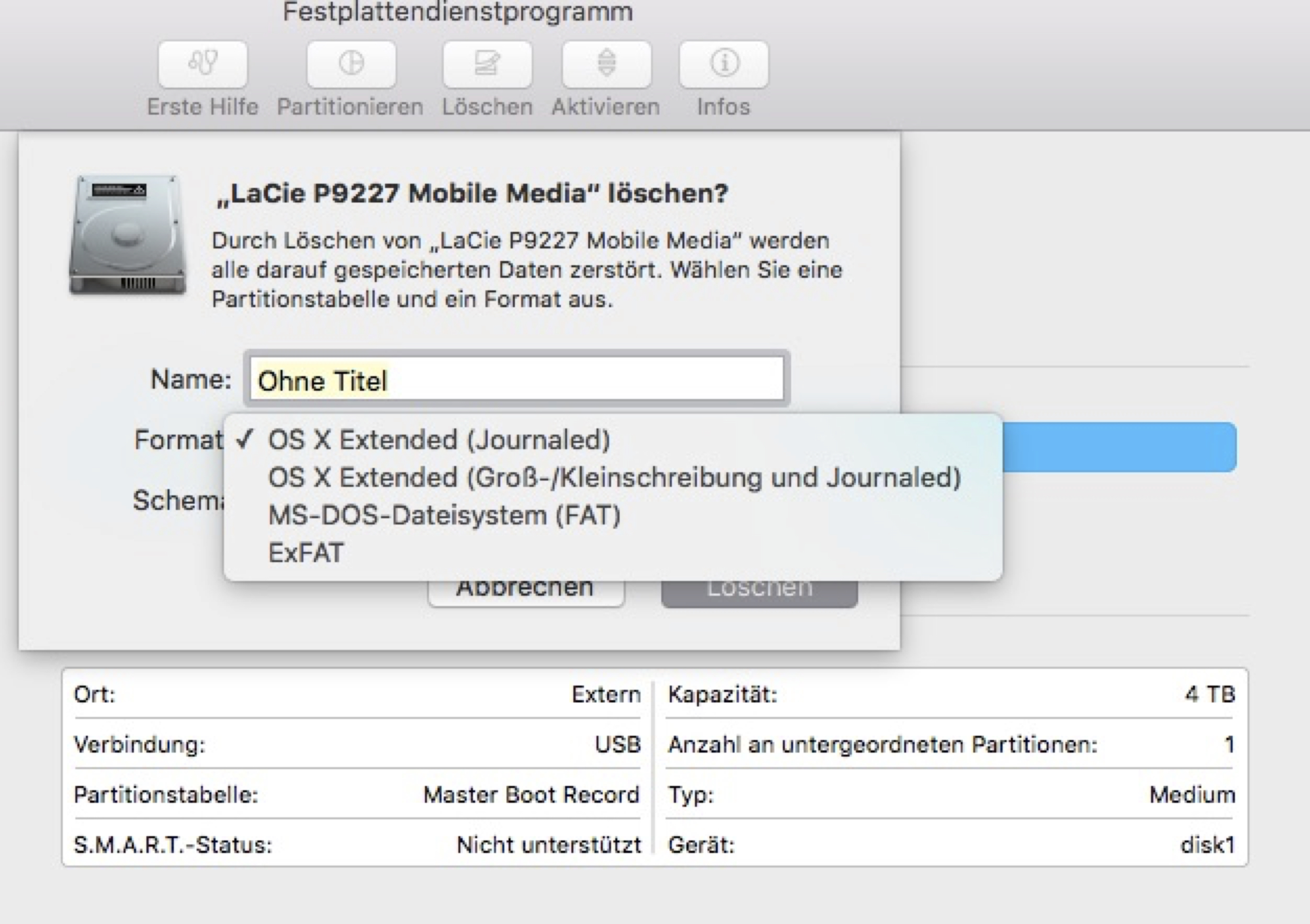

ich wollte gerade eine neue Festplatte NTFS formatieren,
finde im Festplattenprogramm aber nicht die Möglichkeit NTFS auszuwählen.
NTFS for Mac von Paragon ist in der aktuellen Version installiert.
Oder muß ich bei der Erstinstallation das mitgelieferte LaCie-SetUp zwingend nutzen?
Kann ich mir eigentlich nicht vorstellen => Eine Festplatte kann ich doch immer mit Bordmitteln formatieren.

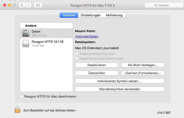

Rufe mal
NTFS for Mac OS X
unter
Systemeinstellungen
auf. Dort kannst Du als NTFS formatieren. Ich hätte auch spontan im Festplattendienstprogramm geschaut.

Ja NTFS for Mac klappt, leider nicht wie in der Vergangenheit aus dem Festplattenprogramm heraus.
So ist es auch aktuell im Paragon-Handbuch beschrieben => in der Vergangenheit war das auch immer so.

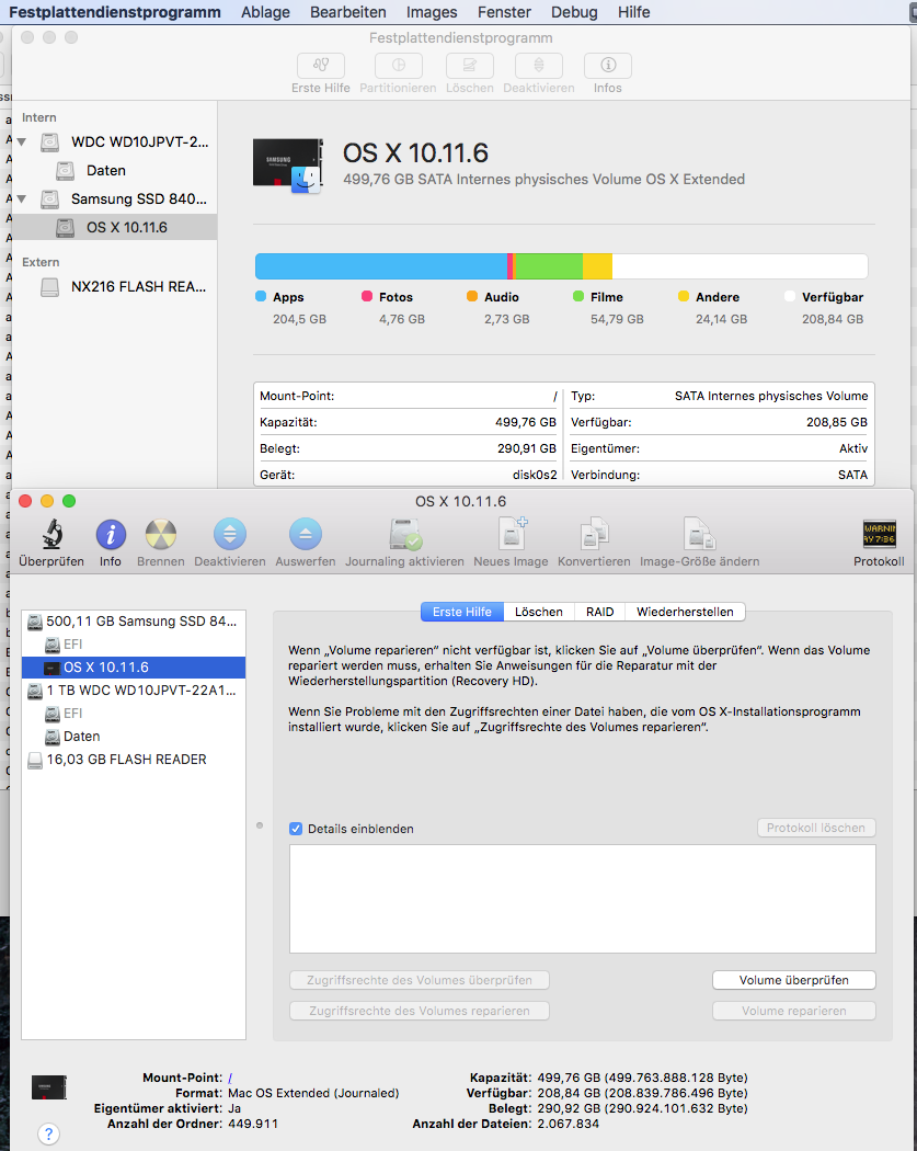

Hab grad geschaut, bei mir schaut es so aus
ja es ist Capitan FDP aus OS X 10.10.x und Terminal.

Rufe mal NTFS for Mac OS X unter Systemeinstellungen auf. Dort kannst Du als NTFS formatieren.
Siehe auch Screenshot 2 und 3 hier auf dieser Paragon-Seite:
Paragon: So funktioniert's. Wie funktioniert Paragon NTFS für Mac® 14?
Es ist offenbnar ein
eigenes
dafür zuständiges PreferencePane in Mac-Systemeinstellungen.
Irgendwas macht dann der (dem systemeigenen Apple'schen NTFS-read-only-Treiber sehr Ähnlichen, weil ursprünglich vom selben Entwickler stammenden) Tuxera-NTFS-Treiber (fusefs_txantfs.fs) gegenüber dem Paragon-NTFS-Treiber dann evtl. anders. Eine nähere Prüfung wert, was es evtl. sein könnte, das den Unterschied ausmacht.

Habe NTFS for Mac mal de- und wieder installiert => alles bleibt wie es ist.
NTFS-Formatierung via Festplattendienstprogramm nicht möglich,
aus der NTFS-Systemeinstellung heraus funktioniert es => es wird allerdings nach GUID-Partitionstabelle formatiert.
Wollte aber gerne nach MBR formatieren, finde allerdings keine Einstellmöglichkeit so wie sonst im Festplattendienstprogramm.

NTFS for Mac behält das vorhandene Partitionsschema bei.
Für NTFS mit MBR ist also zuerst im Festplattendienstprogramm mit dem gewünschten Partitionsschema zu formatieren.

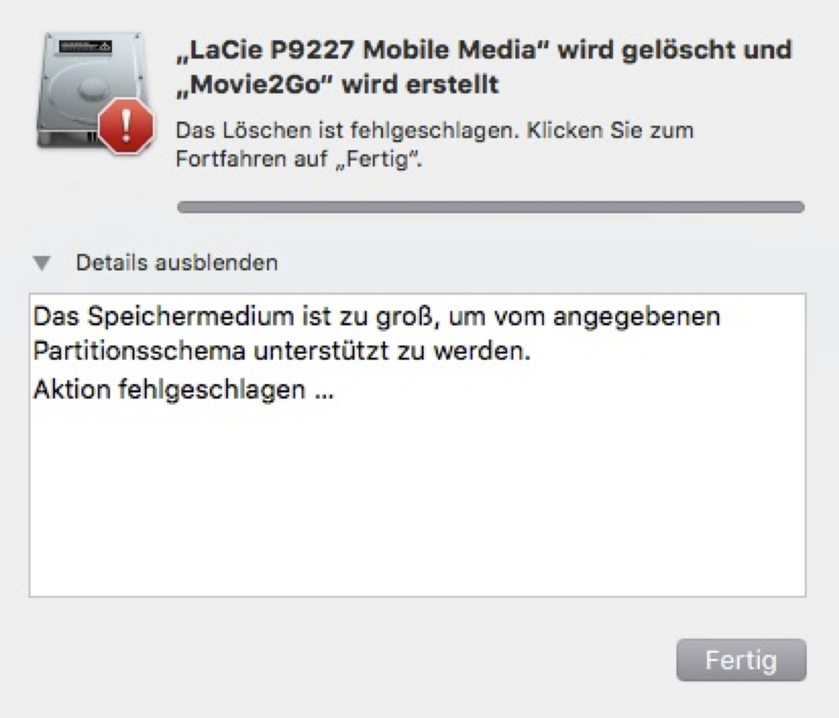

MBR geht eh nur bis 2000 GB. Ab dann braucht man GPT!
Ist seit Windows 7 bekannt. Also unterstützt der Fernseher nur Festplatten bis 2 TByte.

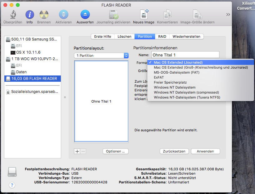

Boss
03.07.16
21:06
jeti
FDP von OS X 10.10.5
wie man es in EI Capitan ersetzen kann. Habe glaube beide Treiber
Boss
03.07.16
22:21
Wenn man alles richtig macht, siht es so aus.
