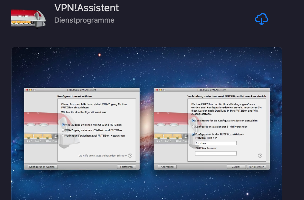

ich habe vor langer Zeit einen VPN zwischen iPhone und meiner Fritz!Box mit dieser App hinbekommen:
VPN!Assistent
Silverstar
24.11.20
20:33
aggi
Bekomme ich damit auch einen öffentlichen Zugang hin den andere auch nutzen können? Oder muss das dann für jedes Gerät separat gemacht werden?
nein
dabei bräuchte jeder user einen kompletten vpn-zugang zu deinem internen netzwerk. ich bezweifle, dass du das willst.

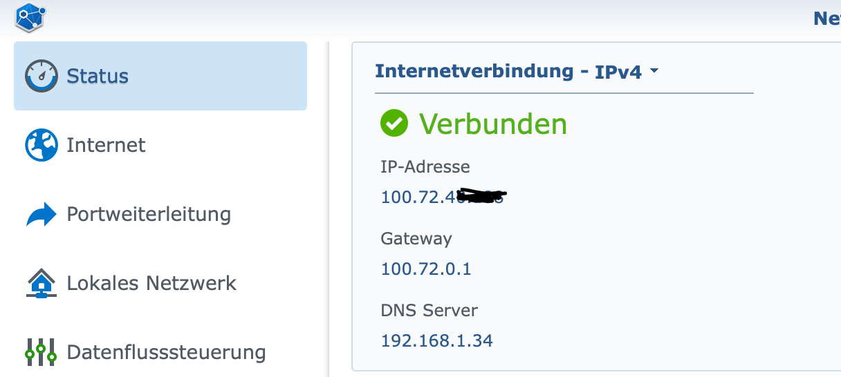

Tatsächlich erhalte ich - wie es bei Dual Stack light sein sollte - wenn ich eine IPv4-Adresse abfrage, die IP der DG-Zentrale. Mein Synology-Router zeigt mir jedoch eine IPv4-Nummer an, mit der ich aus dem Internet meinen Router erreiche. Das ist mit Dual Stack light nicht möglich.

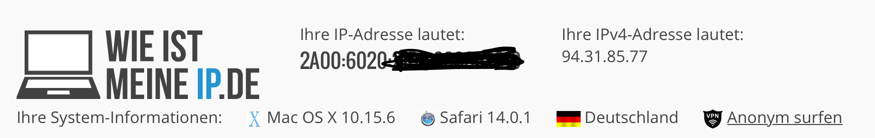

Wenn ich meine IP abrufe mit www.wasistmeineip.de erhalte ich folgendes:
Die IPv4 ist aber nicht von mir.

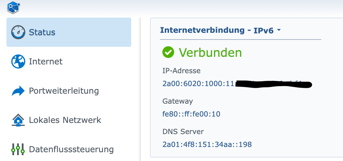

In meinem Router Router RT2600ac sieht das im Netzwerk-Center links oben dagegen so aus:
Mit diesen IPv6- und IPv4-Adressen erreiche ich meine Synology.

ja, darüber bin ich nicht erreichbar, aber über 100.72.4... Könnte dir die IP per PN senden
