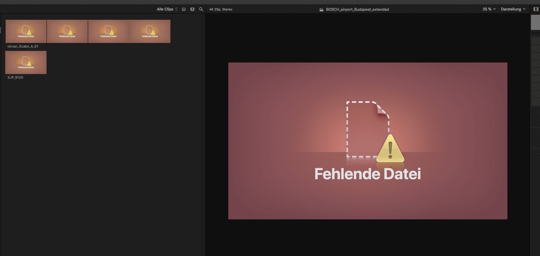

18.04.18
15:31
Sogar DAS wird zu dunkel angezeigt. Zumindest sind wir aus dem LUT / Codec-Thema raus
