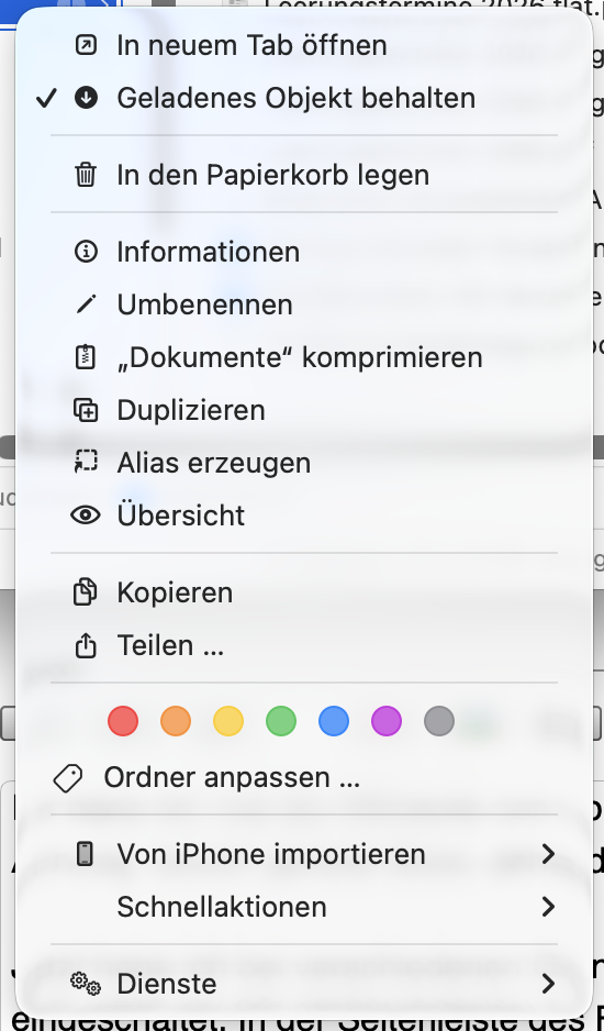

Ich habe mir mal die Hilfetexte von Apple zum iCloud-Drive angesehen. Mir ist auch vor kurzem eine einzelne Datei, keine Ahnung, warum gerade diese, abhanden gekommen. Eines Tages habe ich sie vermisst.
Jetzt habe ich bei verschiedenen Ordner im iCloud-Drive die automatische Spiegelung auf meinem Mac eingeschaltet. In der Seitenleiste des Finderfensters habe ich iCloud ausgewählt, den jeweiligen Ordner markiert, mit Control-Klick das Kontextmenü aufgerufen und ganz oben "Geladenes Objekt behalten" aktiviert. Dann bekommt der Ordner und die darin enthaltenden Dateien als Zeichen einen schwarzen Kreis mit Pfeil nach unten. Meinem Verständnis sind diese Dateien dann immer aus der iCloud auf meinem Rechner gespiegelt und nicht nur als Alias-Verweis auf die iCloud.
Ich hoffe, dass diese Dateien so auch im Time Machine-Backup landen. Das werde ich jetzt mal beobachten.

cobaldus
18.02.26
14:43
Radiodelta
Ich habe es gerade mit meinen "Geladenes Objekt behalten"-Dateien überprüft und kann sie nicht im Time Machine Backup finden.
