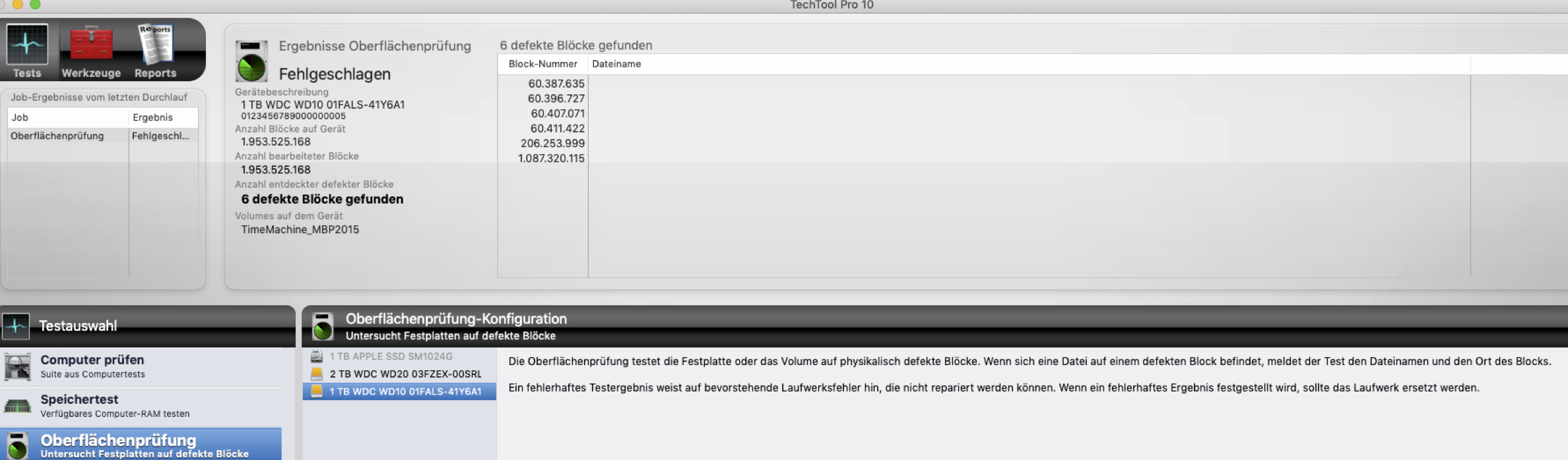

Ich habe eine etwas ältere WD Caviar Black (1 TB, SATA, 32 MB Cache)Festplatte aus einem Mac Pro (Käsereibe) von 12/2011 (lt. Etikett). Bei einer Überprüfung durch TechTool Pro zeigten sich defekte Blöcke. Habe sie neue formatiert (APFS) und lasse den Test gerade wieder laufen, es werden weiterhin defekte Blöcke erkannt.
Frage: Ist so eine Festplatte trotzdem einsatzbereit? Sie macht keine ungewöhnlichen Geräusche, im Gegenteil, sie läuft derzeit sehr ruhig. Und: Wie "alt" werden Festplatten bei durchschnittlicher Verwendung? Falls man das überhaupt sagen kann ...

Das ist das Ergebnis:

6 Blöcke von nahezu 2 Milliarden. "ICH" würde sie weiterhin normal nutzen und den Test in regelmäßigen Abständen wiederholen. Aus der Panik heraus würde ich noch keine neue Platte kaufen.

Ich weiß leider nicht, ob die Festplattenverwaltung von Apple die defekten Blöcke ausklammert. Das hier ist der Test, den TechTool Pro gemacht hat, das stellt nur fest und ändert nichts - soweit ich das sehe.
