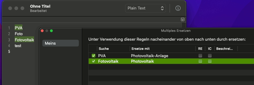

Das geht in CoTEditor noch wesentlich einfacher. Dort gibt es im Menü "Suchen" den Unterpunkt "Multipel ersetzen...." Darin kann man alle gewünschen Begriffe eintragen und nacheinander ersetzen lassen. Kommt eine neue Ersetzung dazu trägt man diese einfach in die Liste mit ein oder erstellt sich eine neue.
Dies Liste bleibt erhalten, man öffnet das Dokument wählt den Menüpunkt aus und alles wird ersetzt, sofern vorhanden. Mit der Option "Alles hervorheben" hat man auch eine optische Kontrolle:

Hey, danke für die vielen Infos.
CoTeditor scheint mit dem "Multipel ersetzen" genau das zu machen, was ich suche.
Habe das jetzt mal testweise mit 2 Begriffen ausprobiert und das sieht gut aus.

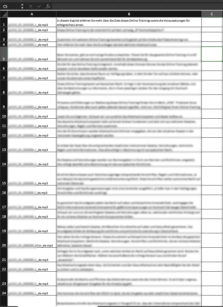

Das ist interessant. Ist es dir möglich eine Beispiel HTML Datei bzw. struktur-aussagekräftigen Ausschnitt einer solchen Datei hier zu posten (bei Bedarf mit anonymisierten Daten)?
Wenn ich eine "normale" HTML Datei einer Webseite in Excel lade sieht das in aller Regel gelinde gesagt "suboptimal" aus. Das dann daraufhin noch als .xls abzuspeichern ist wirklich exotisch.
Somit wirft es die Frage auf, wie so eine HTML Datei, mit der du arbeiten musst, letztendlich aussieht.
Ferner wäre ein Beispielscreenshot so einer Excel Datei auch interessant.
Es muss .xls sein? Oder kann es auch .xlsx oder gegebenenfalls .csv sein?

Ich kann leider von den Daten hier nichts zeigen (confidential).
Daher hier nur ein weichgezeichneter Screenshot, wie die HTML-Datei in Excel aussieht.
Wie schon gesagt, sind es im Prinzip nur 2 Spalten mit Texten... das ganze dann, je nach Projekt, in ca. 40-300 Zeilen.
Excel öffnet bei mir schon seit gefühlten Ewigkeiten html-Dateien (zumindest in dieser Form) ohne Probleme und stellt das sauber getrennt in einzelnen Zellen dar.
Üblicherweise geht man bei HTML vielleicht von Code für Webseiten etc. aus. Eignet sich aber auch
prima für klar strukturierte Text-Dokumente (zumindest funktioniert es hier seit Jahren problemlos).
