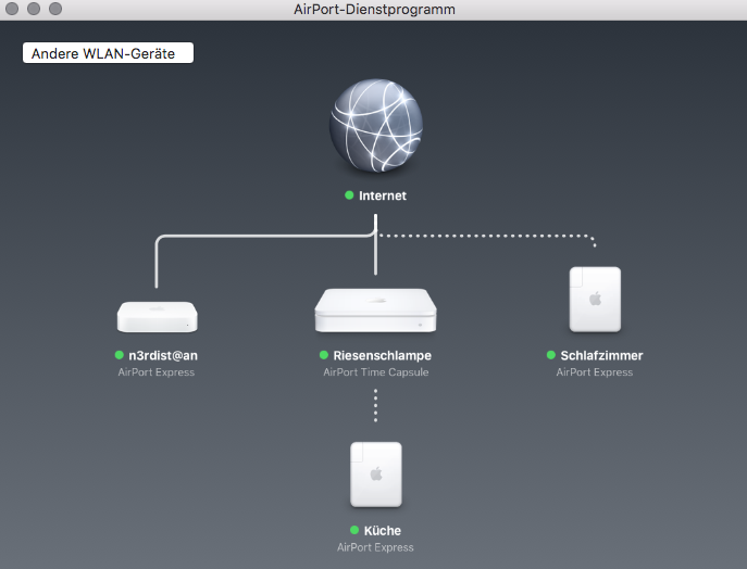

Ich habe hier sowohl alte wie auch neue AEs im Einsatz. Beide lassen sich wunderbar mit dem Airport Utility konfigurieren. Sowohl am Mac wie auch unter iOS. Das ging immer mit allen Versionen.
Und Multiroom-Ariplay mit Apple TV - warum soll das nicht gehen? ich habe zwei AE und ein AT3 im Einsatz für ein Multiroom-Setup. Eine Verzögerung bei der Ausgabe des AppleTV kann ich nicht feststellen.
Bei mir identisches Setup. Alle AEs sind synchron, AT3 (und die Drittanbieter-Player) nicht. Das Audio wurde am AT3 optisch an einen externen DAC ausgegeben der selbst keine Verzögerung hat (das würde ich ansonsten merken da bei Videos der Ton asynchron wäre). Mittlerweise ist das AT3 durch seinen Nachfolger ersetzt. Dort aber das gleiche Problemchen. AT3 hängt am Ethernet, von den AEs nur eines.

Das Modell das von 2008 bis 2012 verkauft wurde läuft wunderbar mit den aktuellen Programmversionen, sowohl unter iOS wie auch OS X. Die 2004er-Version nur mit Tricks. Da würde ich auch die Finger von lassen wenn man nicht gerade noch einen alten Mac zur Konfiguration herumstehen hat.

Warum dein AE3 nicht mit den anderen Geräten synchron ist, kann ich nicht sagen, nur dass es bei mir über den optischen Ausgang kein Problem gibt, dass AirPlay mit den anderen Geräten synchron ist, so dass ich durchs Haus laufe, ohne einen Versatz festzustellen.
Die AirPort Express Version von 2008-2012 hatte ich leider nicht auf dem Schirm. Wie schon angemerkt, war mit der "alten" Version die b/g Version gemeint. die N-Versionen (in beiden Bauformen) lassen sich konfigurieren.

Ich fahre auch erfolgreich das Konzept: Alte HiFi Verstärker und Lautsprecher + Airport Express/ Apple TV3 in mehreren Räumen. Quasi das Beste aus der alten und der neuen Welt. Latenz zwischen Apple TV3 und Airport Express in verschiedenen Räumen kann ich ebenfalls nicht feststellen.
Die alte AirPort Express Version von 2008-2012 lässt sich mit dem vorletzten Windows Airport Dienstprogramm konfigurieren. Ich habe aber auch auf die zweite Generation gewechselt. Eine gute Übersicht findet sich hier:
