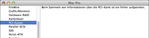

RonniRoyaL
15.04.13
14:08
Die Karte wird außerdem im Systemprofiler nicht erkannt, siehe Bild.
