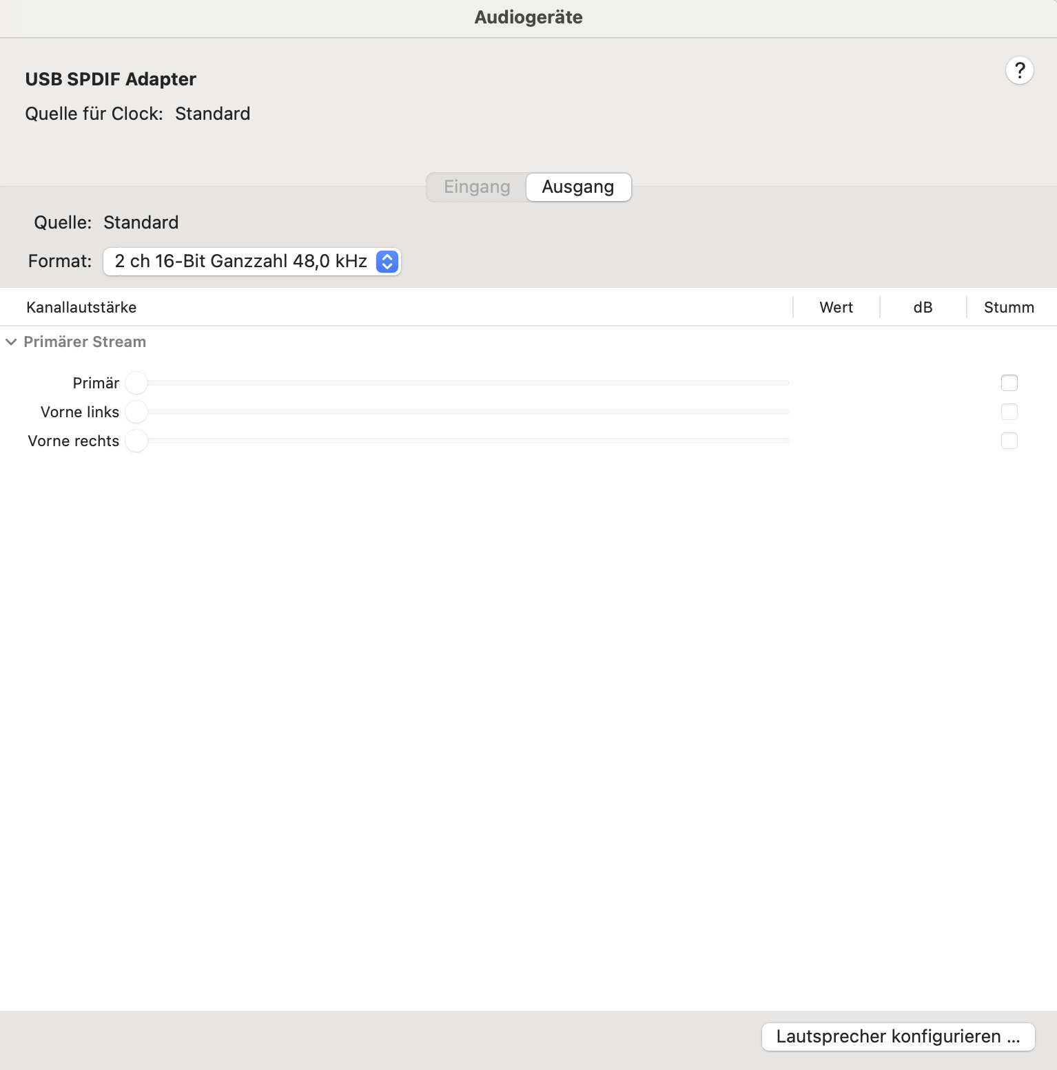

Hallo Zusammen,
ich bin auf der suche nach einer Soundkarte für meinen Mac Mini M4 um mein Logitech Z906 5.1 Lautsprechersystem richtig per Toslink anzuschließen.
Könnt ihr eine Soundkarte empfehlen, die 5.1 Dolby Digital am Mac Mini M4 unterstützt ?
Besten Dank!

phantom15.05.2520:52

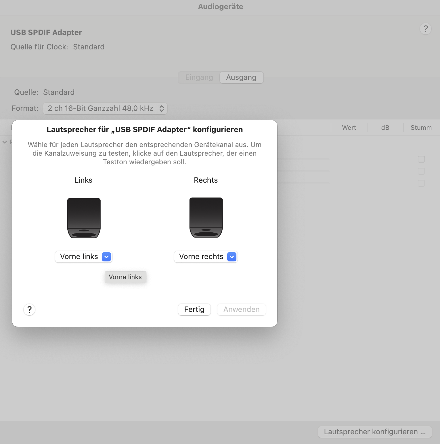

So, ich konnte den Adapter jetzt mal testen aber wie vermutet, werden leider nur 2 Kanäle unterstützt und der Adapter ist wieder zurück gegangen
Des weiteren war auch die Lautstärkeanpassung mit der Tastatur nicht möglich.
Hat noch jemand eine Soudkarten empfehlung?

Ja, ist ja richtig: SPDIF/TOSLINK kann nicht mehr als 2 diskrete Kanäle. Diese Schnittstelle überträgt aber codiertes und komprimiertes Mehrkanalaudio – Dolby Digital (AC3) und DTS. Was willst du denn überhaupt abspielen und mit welcher Software?

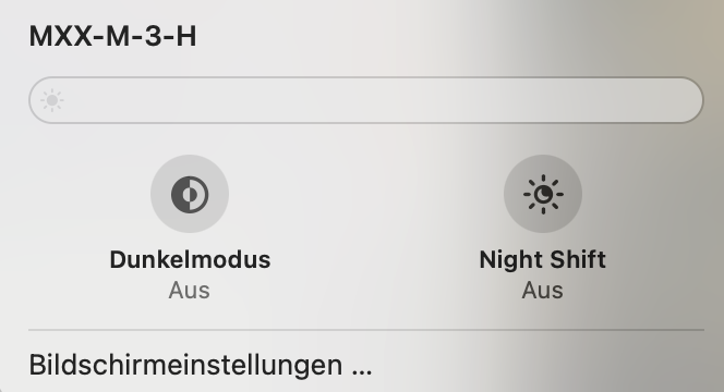

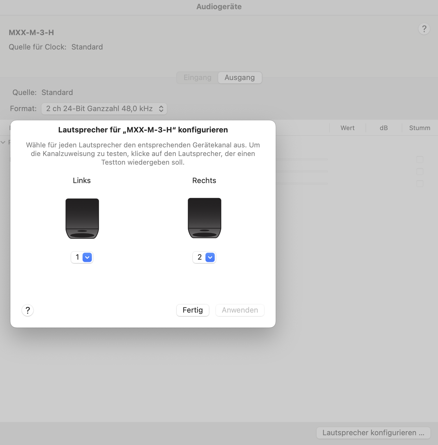

Einen Audio Extractor habe ich mir auch schon gekauft
Da sind die gleichen Probleme:
- Lautstärke per Tastatur nicht änderbar
- Nur 2 CH
- Zusätzlich wird ein Bildschirm angezeigt, der keiner ist.

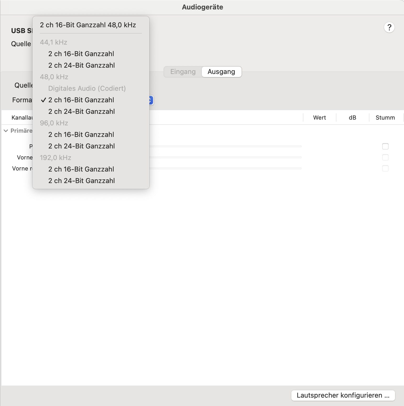

MacOS kann am Toslink/SP-DIF Ausgang normalerweise ein digitales Signal (pass through) rausschicken. Wenn du also etwa eine DVD/Blu-ray/MKV/Streaming oder etwas mit 5.1 Signal abspielst, wird das 1:1 zum Ausgang durchgeleitet und dann vom Empfänger (also etwa dem Surround-Decoder im Logitech-System oder dem Heimkino Verstärker) wieder in die 5.1 Kanäle decodiert. Dazu muss man im Audio-Midi-Setup nichts einstellen.
Damit funktioniert aber eben nur das vorcodierte 5.1 (Dolby etc.) und es stehen keine 5.1 dedizierten (separat ansteuerbare) Kanäle bereit. Wenn du «echte» 5.1 (oder mehr) Kanäle brauchst, benötigst du eine Mehrkanal Soundkarte an USB oder Thunderbolt. Das wäre beispielsweise nötig, wenn du selbst 5.1 Audio erstellen oder abmischen willst (im Tonstudio).
Also etwa sowas hier in sehr günstig
Oder sowas in etwas besser
Diese Teile können dafür aber kein 5.1 decoding. Es sind nur reine einzelne Ausgänge, die du dann im Audio-Midi Setup konfigurieren kannst (1= vorne links, 2 = hinten rechts, 3=mitte oben, …). Falls vorcodiertes Material an diese Soundkarten kommt, muss der Player die Decodierung vornehmen (machen nicht alle).
