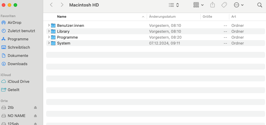

servus und hallo
hab seit einiger zeit macs mit m1 und m4 prozessor;
dabei ist mir aufgefallen das die mac hd schreibgeschützt ist -
konventionell also cmd + I und dann einloggen und dann entsprechend den schutz aufheben funktioniert leider nicht
man kann zwar in die 4 primärordner etwas reinkopieren
aber diese vorgehensweise ist für mich nicht zielführend;
habs schon übers terminal versucht - aber nix geht
wer kann mir weiterhelfen
gruss
Du meinst den allerobersten Ordner (der, mit dem Namen "/"). Der ist mit drei voneinander unabhängig arbeitenden Maßnahmen gegen Änderungen geschützt:
- Er liegt auf dem versiegelten Nur-Lese-Volume von macOS.
- Er steht unter Systemintegritätsschutz.
- Es gibt kein Schreibrecht für Benutzer.
Das ist schon seit macOS 11 so und sollte aus Sicherheitsgründen auch so bleiben. Um das zu ändern, müsste man von außen die Sicherheitsrichtlinien für diese Systeminstallation stark herabsetzen.

so sieht die mac hd aus
gruss und danke
So sieht das bei jedem aus, aber das ist nicht wirklich die "Mac HD", sondern der sichtbare Teil des Ordners "/". Der enthält "fusionierte Überblendungen" des System-Volumes (read-only) und des Daten-Volumes (beschreibbar).
Wenn ich Dich richtig verstehe, willst Du im root-Verzeichnis eigene Ordner anlegen.
Das geht sehr wohl mithilfe der Konfigurationsdatei
/etc/synthetic.conf
(die existiert nicht von Haus aus, Du musst sie erst anlegen).
Zunächst erzeugst Du den gewünschten Ordner auf dem (schreibbaren) Daten-Volume. Das musst Du im
Terminal
machen, da das Daten-Volume über den
Finder
nicht zugänglich ist. Du musst dazu ein Admin sein:
mkdir /System/Volumes/Data/Testordner
In
/etc/synthetic.conf
schreibst Du eine Zeile, um den Ordner
Testordner
auf das (nicht schreibbare) root-Volume zu „projizieren“:
Testordner /System/Volumes/Data/Testordner
Wichtig! Der weiße Leerraum zwischen den beiden Einträgen
muss
ein
Tab
sein,
kein Leerzeichen
Die Datei sollte
root
gehören, also:
sudo chown root:wheel /etc/synthetic.conf
Dann noch ein Neustart und das war’s auch schon.
Du könntest aber ebenso einen existierenden Ordner aus Deinem Heimordner (oder einem anderen Ort) ins root-Verzeichnis projizieren:
Testordner /Users/aarni29/Testordner
aarni29
Nur, bis man
synthetic.conf
konfiguriert.
