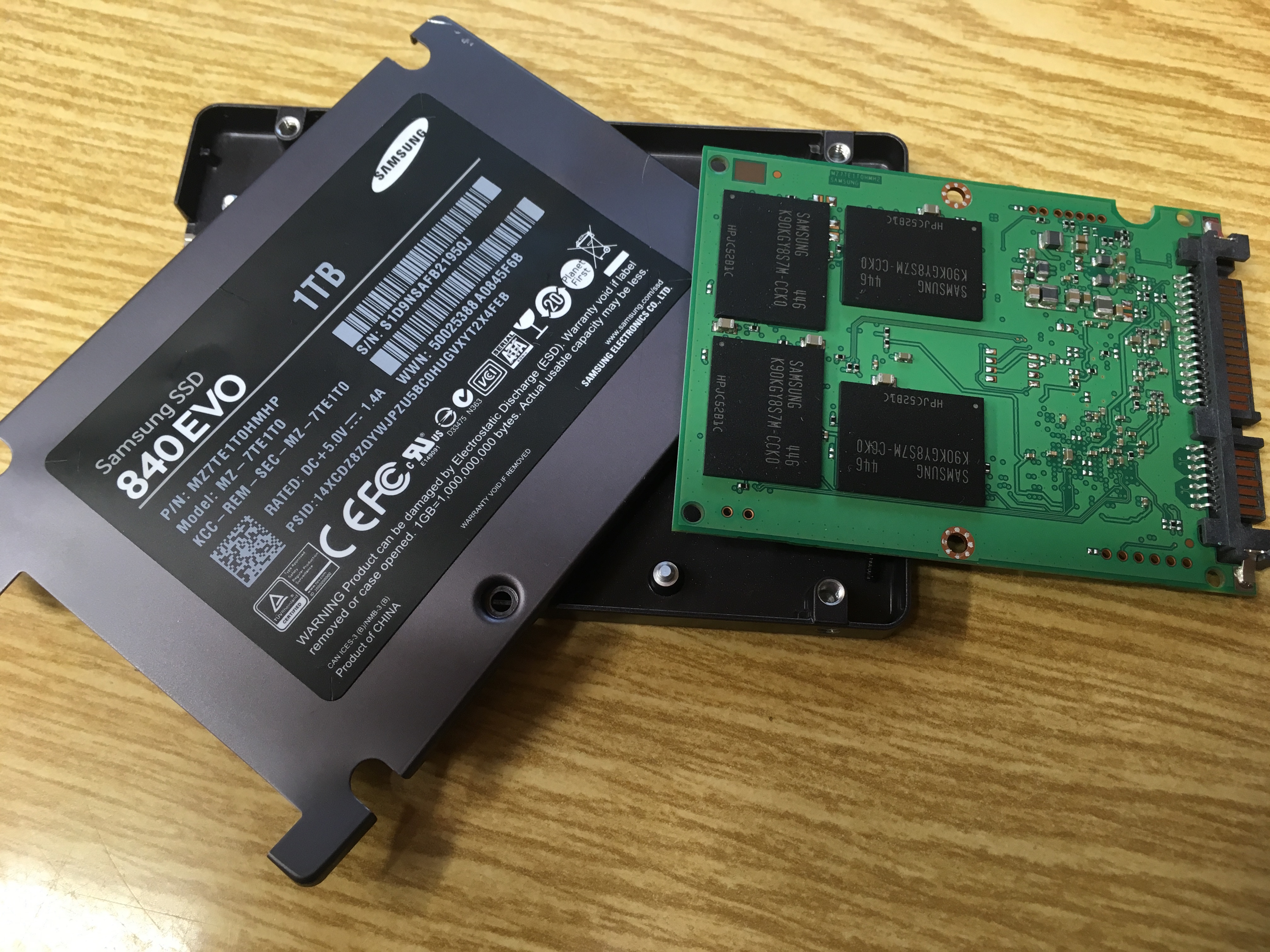

Zu spät, ich hab die SSD gestern an allen möglichen (und unmöglichen) Rechnern extern angeschlossen. Nachdem ich sozusagen die Nichtfunktionalität festgestellt hatte, wollte ich mir die Innereien einer SSD näher ansehen...

für die erkenntnis, dass in einem 2,5" gehäuse einfach nur ein paar nand-speicher zusammen mit einem controller auf einer platine stecken und ansonsten viel luft/nichts da drin ist?
dafür hast du einen garantietausch verjubelt? das ist bitter

WollesMac
25.07.17
18:16
Wow, da ist ja praktisch nix drin, wenn ich da an meine megafile 30MB denke...
Danke fürs Foto, wurzelmac.
