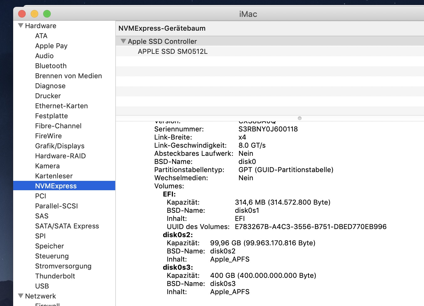

Vor einigen Tagen plötzlich schwarzer Bildschirm mit weissem Kreis und Diagonale darin. Neustart wurde abgebrochen "Ihr Computer wurde aufgrund eines Problems ...". Entweder soll man warten oder eine Taste drücken. Zweiter Neustart geht, dauert aber jeweils über eine Minute. Computer läuft gefühlt ganz normal, aber Neustarts sind nicht ohne Abbruch und mit zweitem Anlauf möglich.
Habe nun die Festplatte neu formatiert und System clean neu aufgespielt (Neuinstallation hat noch nie so lange gedauert). Keine Besserung. Mac startet nie in einem Mal, er braucht immer zwei Anläufte. Im Fehlerbericht stehen so unschöne Wörter oder Sätzchen wie "Panic Report" oder "Fatal error occurred".
Hat jemand von euch das Wissen darüber, was meinem lieben iMac fehlen könnte, bevor ich ihn zur Diagnose und eventuellen Reparatur in die Stadt bringen muss? Vielleicht gibt es ja eine ganz einfache Lösung.

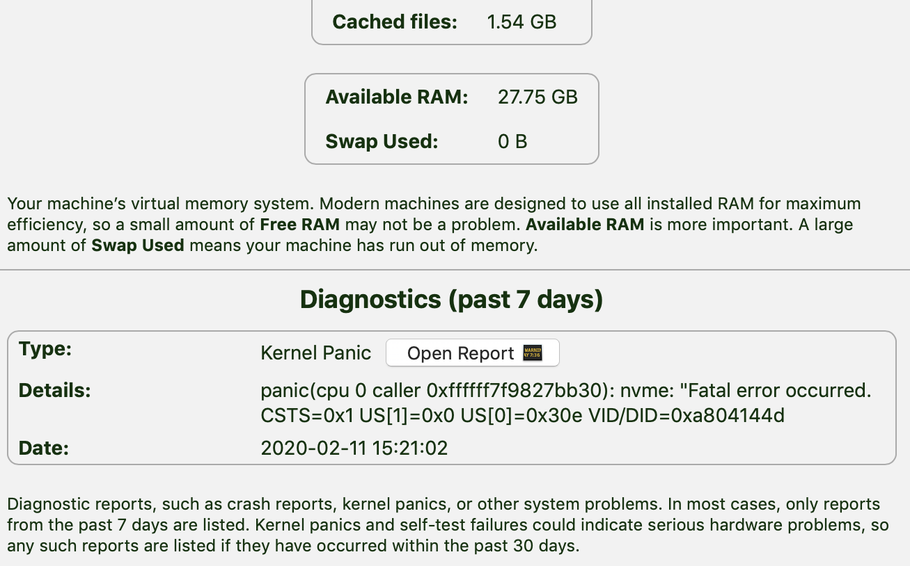

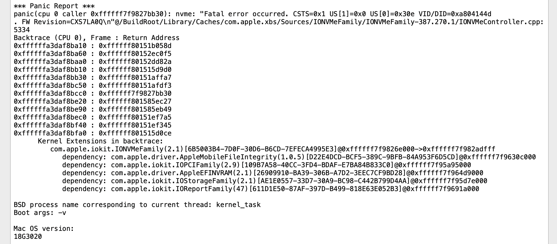

IONVMe Controller wäre ein Hinweis auf ein Problem mit einer SSD.
Auch das die Installation so lange dauert spricht in Richtung SSD weiterzusuchen. NVME würde aber mehr auf das intern verbaute Modul hinweisen als auf die Samsung SSD.
Da du oben von einer 860 Evo 2TB schreibst: Hast du die Variante mit 2TB Fusion Drive gehabt und die HDD durch die Samsung SSD ersetzt? Oder ist die Samsung eine M2 mit Adapter?
Was ist mit der bereits internen SSD passiert? Wurde da wieder versucht ein Fusiondrive draus zu machen oder nicht? Leider fehlt diese Info bei deinen Angaben.

Im Systembericht steht unter NVMEExpress "Dieser Computer enthält keine NVMExpress-Geräte" und unter "SATA/SATA Express" ist die SSD aufgeführt:
Das mit der externen Platte werde ich noch testen.
Ich dachte mir einfach, ich könnte mir den Weg zum Händler sparen, wenn es irgendwie anders geht. Es ist immer sehr aufwendig und mühsam, Garantie hin oder her. Ausserdem benötige ich das Gerät für meine Arbeit
So oder so, vielen Dank für deine Inputs!

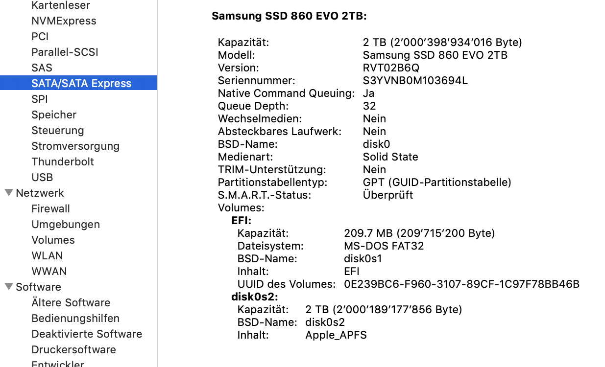

Auf dem Screenshot ist zu sehen das Trim nicht aktiviert ist. Solltest du, nachdem du das Problem gelöst hast aktivieren um die Schreibgeschwindigkeit und die Lebensdauer zu erhöhen. Hier
wird es beschrieben wie es aktiviert wird.
FiSH1879
18.02.20
12:35
Tayfun
Geht aber laut Beschrieb nur bis Sierra ...

Es geht auch mit den Aktuellen Systemen. Der Tip ist von 2017 und da war noch Sierra Aktuell

Lass deinen Imac reparieren. Es ist doch sehr deutlich, daß die interne NVMe Apple SSD die als "Grundpfeiler" für das Fusion Drive in Kombi mit deine SATA SSD nicht funktioniert. Auch wird die Apple SSD ja gar nicht mehr angezeigt. Deswegen ist diese entweder defekt oder die Steckverbindung ist kaputt... Ein Fusiondrive besteht immer aus 2 Komponenten, die Apple interne NVMe SSD und eben ein 2. Medium...(HD oder eben in deinem Falle eine 2 Sata SSD)... Da unter NVMe gar nichts angezeigt wird, bedeutet dies, Apples interne SSD wird nicht vom System erkannt. Sprich Hardware Defekt...

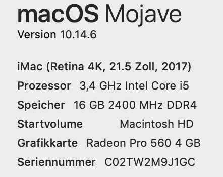

Die Frage die sich mir stellt: Ist da wirklich ein FusionDrive? Was steht bei dir wenn du bei "überdiesen Mac¨ unter Festplatten schaust? Bei mir steht da 2,12TB Fusion Drive.
Was mir nun auch aufgefallen ist.
Bei mir ist unter NVMExpress BSD-Name "disk0s2 und disk0s2
und bei SATA/SATA Express BSC-Name disk1s1 und in fett dann disk1s2
Ich nehm an, dass da bei jedem Fusion drive so sein sollte. Die spannende Frage f`r mich ist, ob da wirklich ein Fusion Drive eingerichtet wurde. Mir kommt das etwas seltsam vor.
FiSH1879
19.02.20
12:39
Warp
Bei mir steht da nur "2TB Solid-State SATA-Festplatte" als Macintosh HD. Ich gehe aber schon davon aus, dass da wie angepriesen vom Verkäufer auch mal ein FusionDrive eingerichtet wurde.

So, ich habe nun meinen iMac aus der Rep zurück erhalten. Es war, wie ihr schon vermutet habt, der 128GB Flash Speicher von Apple, der nach nur acht Monaten seinen Geist aufgegeben hatte. Ärgerlich zwar und mit Umtrieben verbunden, aber das kann trotz allem mal vorkommen.
Dafür schreibe ich diesen Text gerade auf meinem 11-jährigen MacBook Pro (3.06 GHz Intel Core Duo) mit El Capitan, welches immer noch ohne Probleme und verhältnismässig flüssig läuft
. Auch mein allererstes Power Book 1400cs von 1996 läuft, mal abgesehen vom lädierten Bildschirm, immer noch tadellos. Damals haben mich alle ausgelacht, als ich mir ein Macintosh gekauft habe
