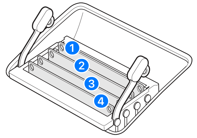

„ iMac (Retina 5K, 27", 2020) DIMMs haben unten eine Aussparung, etwas links von der Mitte. Wenn die Kapazität deiner DIMMs unterschiedlich ist, minimiere nach Möglichkeit den Kapazitätsunterschied zwischen Kanal A (Steckplätze 1 und 2) und Kanal B (Steckplätze 3 und 4).“
für die anderen Baujahre wird dies nicht explizit wiederholt, möglicherweise gilt es aber auch für den 2017er.

Ich habe den Absatz auch gelesen, und daher auch den RAM umsortiert:
Im Steckplatz 1 und 2 sitzt jeweils 4 GB und im Platz 3 und 4 jeweils 8 GB. Oder vertauscht, ich habs nicht mehr im Kopf. Komme erst später nach Hause, werde das nochmal testen, wenn nur die 2 x 8 GB drin sind.
Müssen die dann in 1 und 3 oder in 2 und 4?
Und PRAM Reset oder erstmal ohne probieren?

Die richtige Bestückung für Dual Channel ist
8 in 1 und 3 und
4 in 2 und 4
maceric
maceric11.04.2213:38
Wenn ich das richtig verstehe müssen für Dual-Channel die Module immer in 1 und 3 und/oder 2 und 4 gesteckt werden. Also die 4GB jeweils in 1und 3 und die 8GB in 2 und 4, oder auch umgekehrt.

Danke für die bisherigen Infos. Der Rechner steht bei meinem Vater. Ich werde erstmal die beiden Apple 4 GB Riegel rausnehmen und gucken, wie die beiden 8 GB OWC sich in Steckplatz 1 und 3 schlagen (siehe Bild oben).
Bringt das nix, kommen die 2 x 4 GB von Apple erstmal wieder rein, so lange, bis ich den RAM von OWC gegen Crucial getauscht habe. Ich bleibe aber bei 2 x 8 GB Riegeln, 32 GB sind für den Mac schlicht unnötig.

Ich habe im Prinzip also die Ursprungskonfiguration wiederhergestellt – nur eben mit den OWC-Riegeln anstatt der von Apple. An Position 1 und 3 (bezogen auf das Bild weiter oben) sitzen jetzt jeweils 8 GB von OWC und der Mac fährt in ca. 30-40 Sekunden hoch. Besser 16 GB RAM und der Mac ist sehr schön flott – im Vergleich zu 24 GB, die ein K(r)ampf sind.

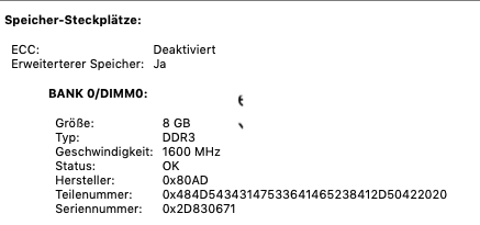

Unter "Über diesen Mac => Hardware => Speicher" kann man den Herstellercode und dann mit per Suchmaschine den Hersteller ermitteln, um gezielt die passenden Riegel zu kaufen.
Hier in meinem Fall (iMac 27, Late 2013) ist 0x80AD => Hynix.
