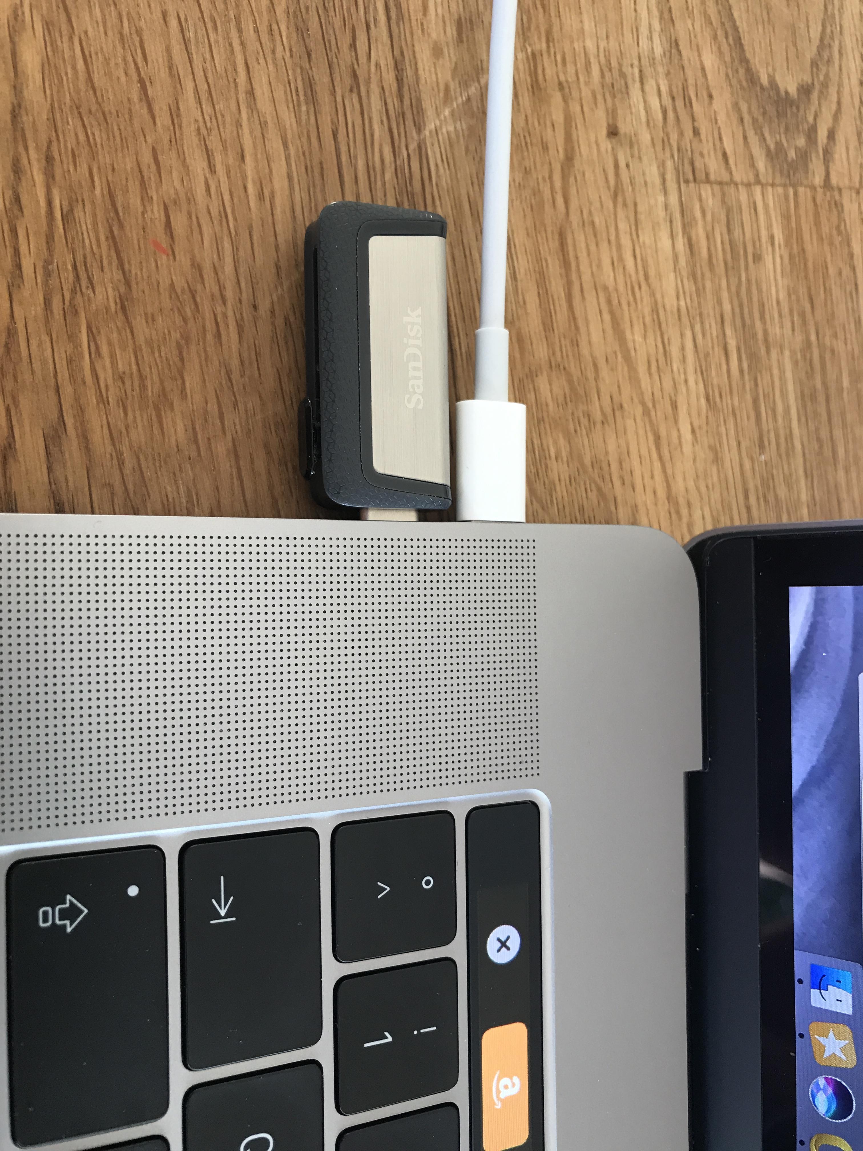

Olaf_H
21.07.17
10:11
hallo,
ich benutze von ScanDisk ein DualDrive mit 128 GB.
der Vorteil liegt meiner Meinung darin, das das Gerät sehr klein ist und zum einen Standard USB (3.0) und zum andern USB - C Anschluss ausschieben lässt.
Die Übertragungsrate ist nicht super spannend - aber in der Gesamtkonstellation ausreichend.
Vorteil: geringe Baugröße, verschiedene Anschlüsse(USB 3.0 und USB-C) lässt auch den Anschluss daneben nutzbar.
Nachteil : Geschwindigkeit könnte bei USB-C höher sein, erwärmt sich beträchtlich.

Olaf_H
Danke für das Foto! Habe zwar momentan keinen Bedarf, aber jetzt weiß ich endlich, wie klein der SanDisk Dual Stick ist.
