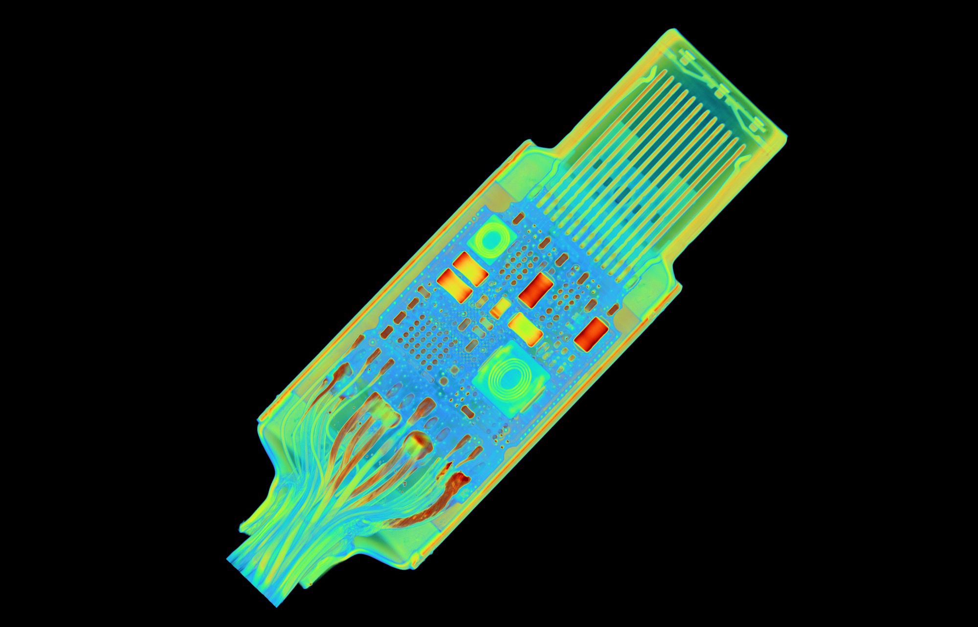

Doch, bei einem vorschriftsmäßigen Thunderbolt-1/2-Kabel, das eine gewisse Mindestlänge hat, ist in jedem Stecker ein Modem eingebaut. Diese beiden Modems sind bei Verwendung von Kupferkabel einzeln auf das verwendete Kabel eingemessen, bei Verwendung von Glasfaser findet eine Medienwandlung "Kupfer nach Glas und wieder zurück" statt.
Das ist der Hauptgrund, weshalb Thunderbolt-Kabel so teuer sind.

In der Tat sind die Thunderbolt-Stecker nicht nur einfach Kontakt-Pins, auf das die Adern aufgelegt (verlötet oder gequetscht) werden, sondern in jedem Stecker sitzt auch Elektronik. Hier ein Röntgenbild:

Ist denn in einem ganz einfachen Adapter USB C (Stecker) auf USB A Buchse auch eine Elektronik verbaut? Bisher dachte ich es seinen einfach nur Adern von einer Steckerform zur anderen Seite andere Buchsenform.
Hintergrund meiner Frage ist folgende, für mich überraschende Beobachtung.
Ein Adapter verbraucht auch OHNE angeschloßenes Gerät Strom.
Nicht viel aber im Ruhemodus des Displays vervierfacht sich der Stromverbrauch von ca. 0,3 auf gute 1,x Watt.
In Ermangelung von USB A Buchsen am Studio Display sowie Mini M4 habe ich einen einfachen USB C auf
USB A Adapter (15 cm Kabel) gekauft, einfach nur um das vorhandene USB A auf Lightning Kabel zum Laden der Tastatur sowie Maus nutzen zu können. Gleiches gilt für das Backup eines (noch) mit Lightning Buchse vorhandenen iPhone. Das funktioniert auch ohne Probleme. Ähnlich wie beim Treatstarter hat es den Vorteil nicht immer hinten am Display rumfummeln zu müssen.
An den Frontports des Mac mini M4 tritt ist KEIN erhöhter Stromverbrauch im Ruhemodus festzustellen. Da mag ich aber aus optischen Gründen dauerhaft keine Kabel haben.
Mit einem original Apple USB C auf Lighting Kabel am Studio Display ist ebenfalls kein zusätzlicher Stromverbrauch festzustellen. Es gibt somit einfache Lösungen.
Mich würde aber der Hintergrund des zusätzlichen Stromverbrauchs sehr interessieren, vorwiegend um es zu verstehen und eventuell etwas zu lernen. Ist eine hier im Treat angesprochene Elektronik der Grund?
Schau mal hier: https://www.mactechnews.de/forum/discussion/Ladecontroller-Chip-Verschleiss-durch-angesteckte-Peripherie--352409.html
Danke habe ich angesehen. Das wirft andere Fragen auf die ich dort formuliert habe.
Nur ist in meinem hier geschilderten Fall zunächst mal kein eigentliches
Gerät
involviert, da nur ein Kabel mit je einem Stecker / einer Buchse eingesteckt ist. Deshalb meine Frage ob da eventuell doch eine Elektronik drin ist. Hab leider gerade kein Röntgengerät zur Hand.
