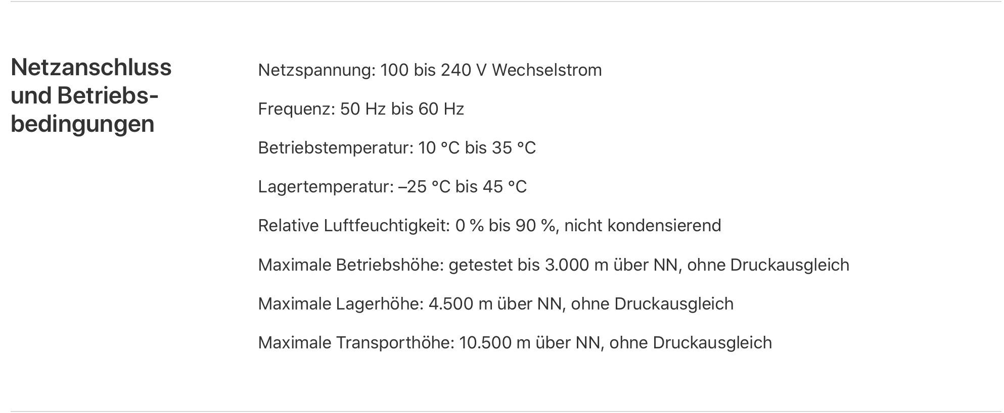

nova.b
22.01.19
10:01
nova.b
22.01.19
10:02
Das gilt für das aktuelle MacBook Air.
Gefunden auf der Produktseite unter technische Daten.

nova.b
Die einzigen Werte, die auf den ersten Blick sehr gering ausfallen, sind die der Betriebstemperatur. Der untere Wert wir aber eher mit Feuchtigkeit zu tun haben, der obere ... naja, mit heißer Luft kann man halt nicht mehr kühlen, egal wie hoch die Lüfter drehen.
