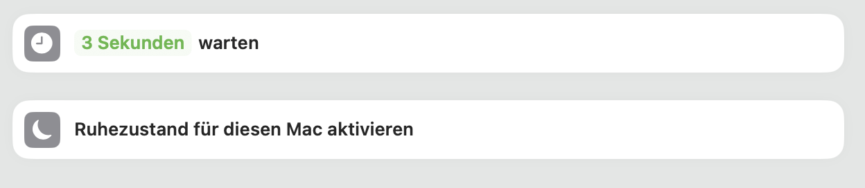

Ich hatte ein ähnliches Problem mit dem Abschalten des Display. Bei mir half ein Kurzbefehl, der erst ein paar Sekunden wartet und dann das Display abschaltet.
Gute Idee, habe mich bisher mit den "Kurzbefehlen" noch nicht beschäftigt. Jetzt ist ein Icon in der Menüleiste, muss ich gleich mal am MBP ausprobieren. Danke.
